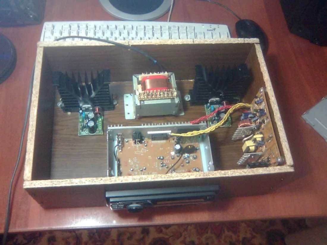

Дак я не собираюсь больше ничего делать, боковые стенки поставлю, а верх сделаю из орг стекла с отверстиями))
Не удивляйся когда дым пойдет.
чего вы налетели на парня, он же проверял уже этот усь, всё пело, если будет активное охлаждение ничего там не задымится
но радики лучше положить и к подошве прикрутить МС,
а кулеры (не люблю их в усилителях) на выдув!

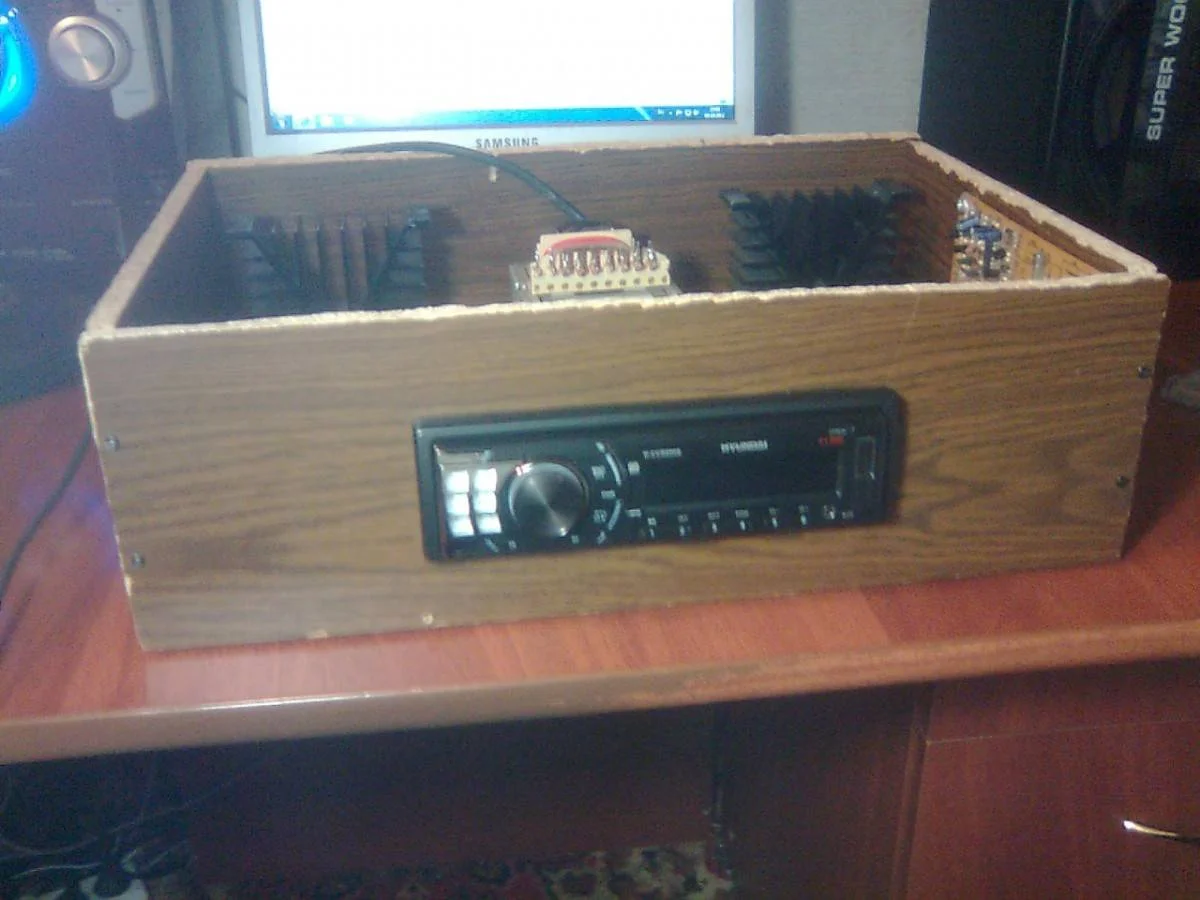

Вот всё, что я сделал за сегодня))):tired:
Планы немного изменились, так что я свою автомагнитолу буду использовать для снятии сигнала с USB, AUX, и Радио)) Для магнитолы я специально поставил блок питания (на 200 ватт) для питания магнитолы))
В качестве усилителя я использовал не магнитолу а TDA7293. Как раз с магнитолы шёл выход RCA (мощность сигнала - 2 вольта)
мне радиаторы нравятся. Только в таком корпусе конвекции нет - в крышке и дне нужны отверстия/щели.
Я же еще до конца не сделал))) Значит так, что касается конвенкции - она будет.
На боковых стенках, я собираюсь сделать 60 мм отверстия, для выходя горячего воздуха. А на задней панели, я буду сверлить два 80мм отверстия для кулеров, которые будут стоять за радиатором, т.е. вдувать холодный воздух сразу на них. Так же я поднял радиаторы от дна на 5 мм, дабы не грелось дерево и не создавалось лишнее тепло))
