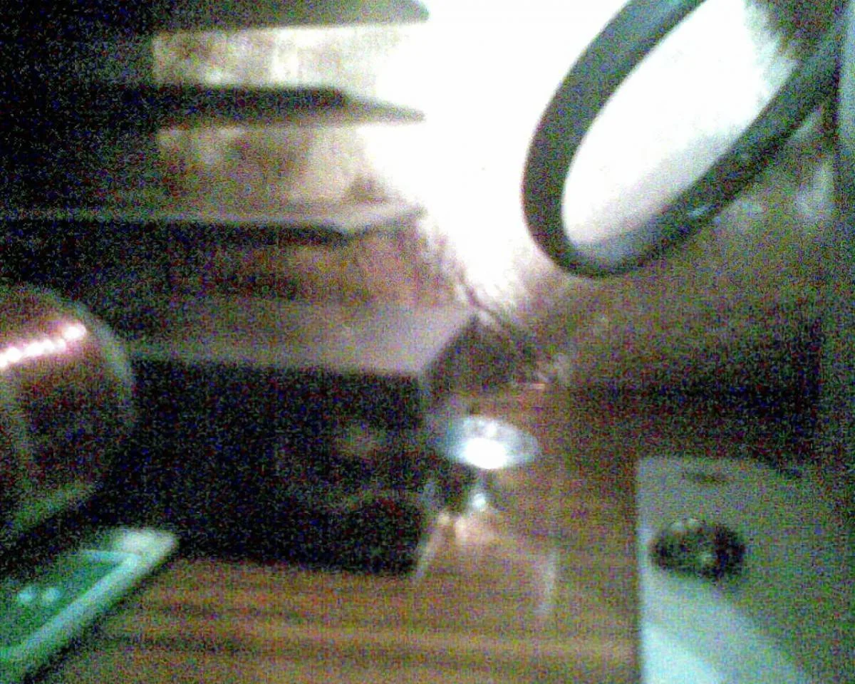

Радиаторы крепятся к дну таким образом=)
В

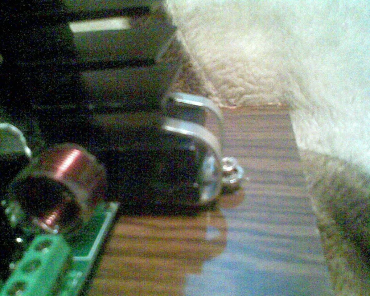

Для начала, я просверлил:tired: отверстия под болты на радиаторах

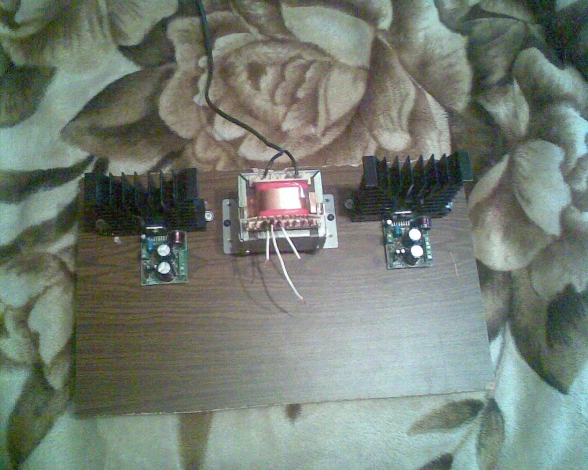

и закрепил на них микросхемы, используя теплопроводную пасту
КПТ-8. На фото видны отверстия по горизонтали. Я по-началу хотел

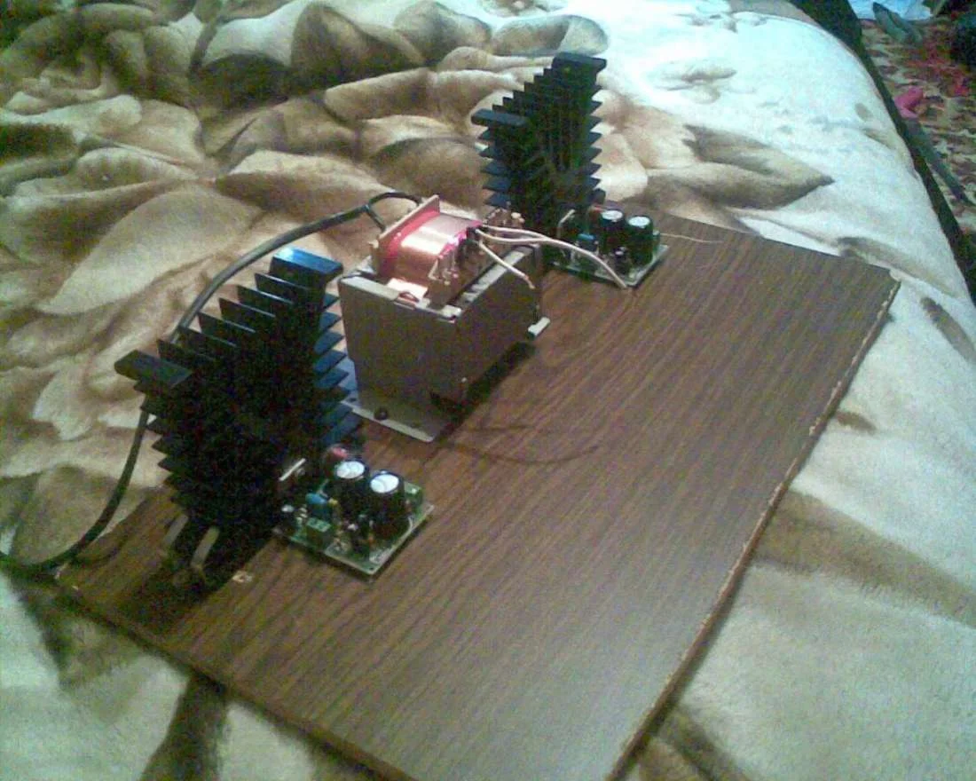

расположить микросхемы именно так, но после теста выяснилось, что
на таком месте радиатор нагревался быстро. И после этого я закрепил их по вертикали, что стало лучше для радиатора:
Но всё-таки чувствовалось нехватка мощности, тобиш
трансформатор был где-то на 6-8 ампер:tehnari_ru_942:.
сразу побегу в магазин за тороидальным трансформатором))
обалдеть:tehnari_ru_093:,надо радиатром микросхему охлаждать,а не радиатор видетели у меня сильно так греется,как раз там мето и хорошее было для максимального теплоотвода от микросхемы,а сейчас мало того что корпус будет *чёртзнает что* вместо нормального низенького ,так ещё и конвекционные потоки очень маленькие,а в первом варианте получил бы отличные тепловые характеристики при работе микросхемы.
-трансформатора тебе мало?,а откуда ты это решил,что его мало,у тебя ,что напряжение при максимальной нагрузке любимых реперов *проваливается* на 10в:tehnari_ru_093:
не говори глупости,а перед тем как чтото *городить* посмотри на уже готовые решения и просто *повтори по картинке*.
трансформатора для 2шт тда7293 достаточно на 80-100вт,запомни-не один трансформатор питает микросхему,трансформатор заряжает конденсаторы и в момент максимального энерго потребления именно от конденсаторов идеё тот громадный ток(вообщето не такой и громадный,всего то 3-4а)при этом от трансформатора потребляется ток около 1-2амер для ДВУХ микросхем,не какой тебе другой трансформатор пусть даже *сварочник* не отдаст в нагрузку больше чем нужно микросхеме (закон Ома-рулит).
учти ,что усилитель это ДИНАМИЧЕСКАЯ нагрузка и в 101 раз говорю,что музыка и синусоидальный сигнал это РАЗНЫЕ вещи.
смотри трезво на своё творение,даже не творение а просто сборка из готовых модулей,здесь нечем гордится,просто припаять по три провода к микре для питания и по два сигнальных.
не дураки ведь придумали эти микросхемы,и не дураки писали *даташит* указывая при каком напряжении оптимально работает микросхема,а не превращается в утюг.:tehnari_ru_744:
А мы конвекцию не учитываем, радиатор с воздухом как нибудь сам разберется. :tehnari_ru_203:
Дааа (( Обос*али меня полностью((( Я же хотел еще поставить два 80мм вентилятора для обдува всего, что находится внутри. Не знаю как у вас, но для меня даже это собрать - уже подвиг!
Дак понимаешь в чем штука. Собрать криво и собрать нормально по усилиям равнозначно, вопрос только в знаниях. Их не хватает. Надо подтягивать. Даже с радиаторами этими. Вопрос, не имеющий отношения к электронике в принципе.
На уроках физики рассказывали, что теплый воздух движется вверх. Вероятно, даже опыт со свечой проводили. Ну и как надо расположить радиаторы? Сам подумай.
