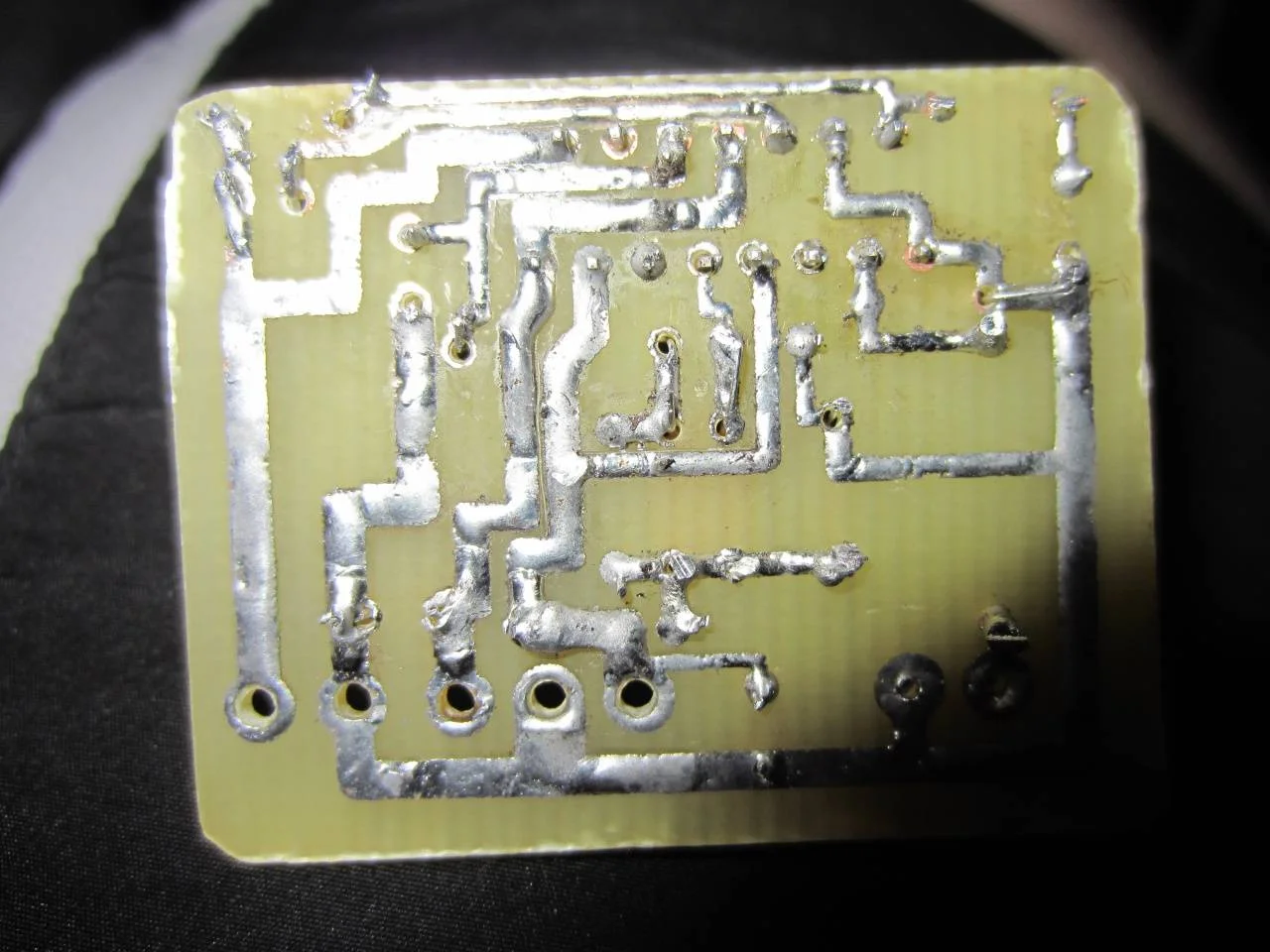

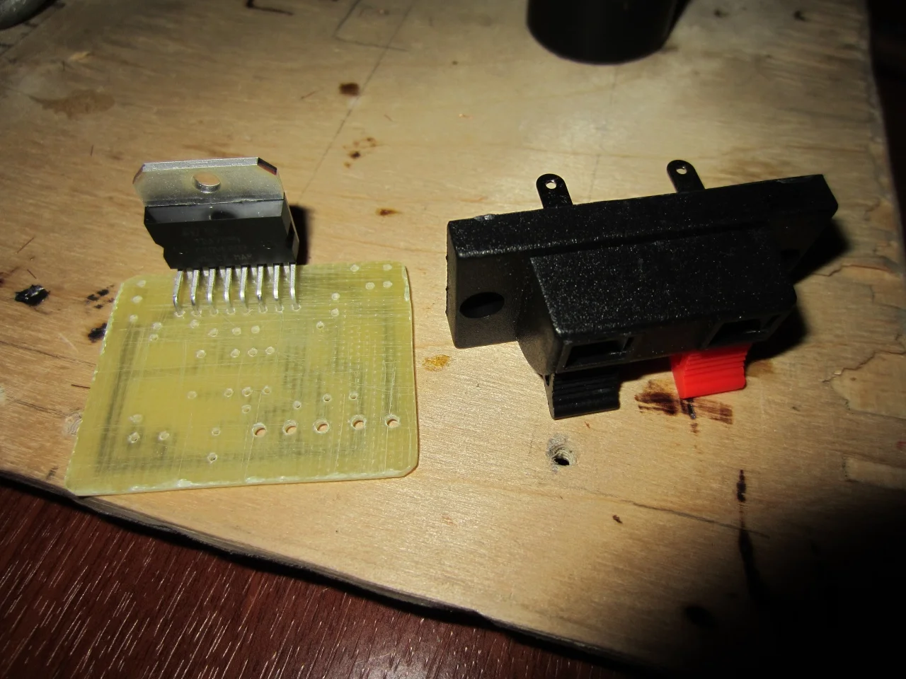

Решил собрать усилитель. В интернете много статей про TDA7294, вот я и решил собрать))))
Вот пока до чего я дошел:
Если вам интересно, как я ВСЁ это делал, могу выложить фотки))

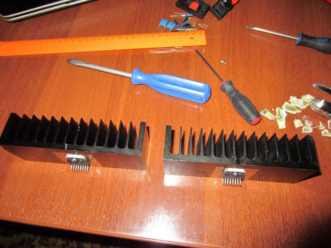

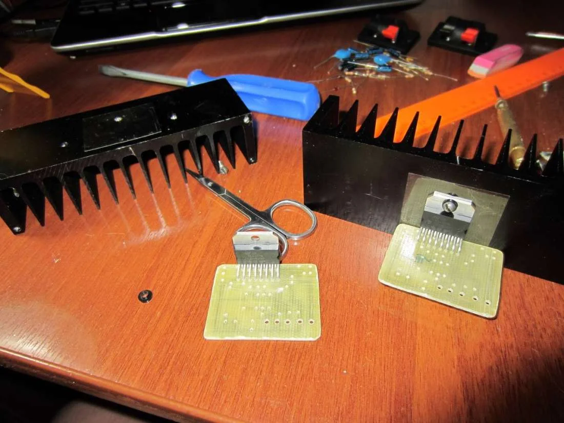

радиаторы покупные?
Судя по фото, платы выкусывались из текстолита, потом шлифовались на наждачке... На ножовку денег нет?
У умельца должен быть хотя бы базовый инструмент, без этого работа и результат будут не в радость. Надеюсь, паять не калёным на плите гвоздём планируете?
нормально выгрыз, видали куда хуже
А я ничего такого не заметил, по мне так аккуратненькие платки :)
Немного только при скруглении углов лишку сточил, но ничего, вида не портит.
Радиаторы покупные. Плату грыз как можно аккуратней, так как нет кусачек по металу, видел они ровно кусают стеклотекстолит. Денег действительно не хватает. Бюджет был меньше тысячи((( Но меня это не останавливает. Главное это качественная пайка и бешеное желание в сборке усилителя))))))

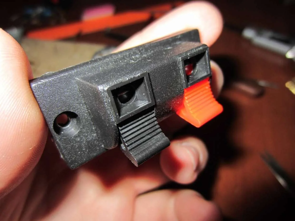

Ещё увидел на фотографии розьём для колонок(прищепку), лучше возьмите для надёжности винтовые зажимы(не помню как они толком называются).

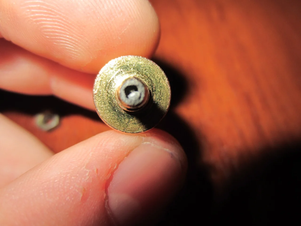

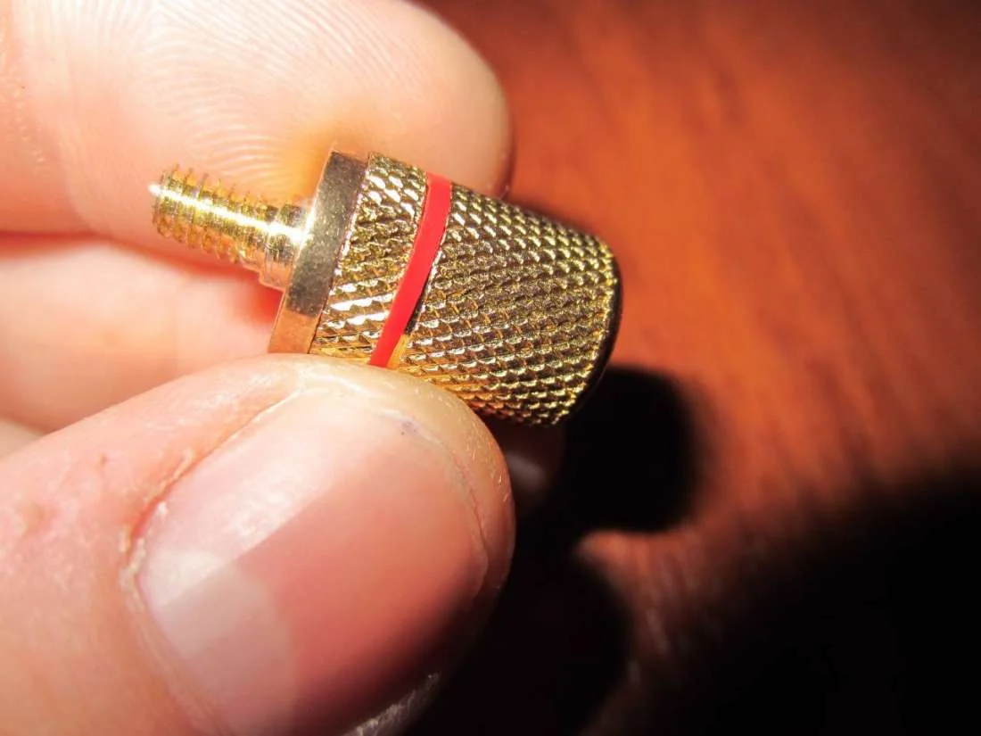

Я с винтовыми зажимами не хочу больше связываться. Чуть перетянул и они ломаются, а если не затянул, то вертятся(( Я просто взял колоночные зажимы Large размера сейчас фото выложу
А вот эти винтовые зажимы. Когда на болте гайку затягиваешь, то болт ломается, так как он пустотелый.
просто конец провода пролудить надо и винтовой зажим его не перекусит

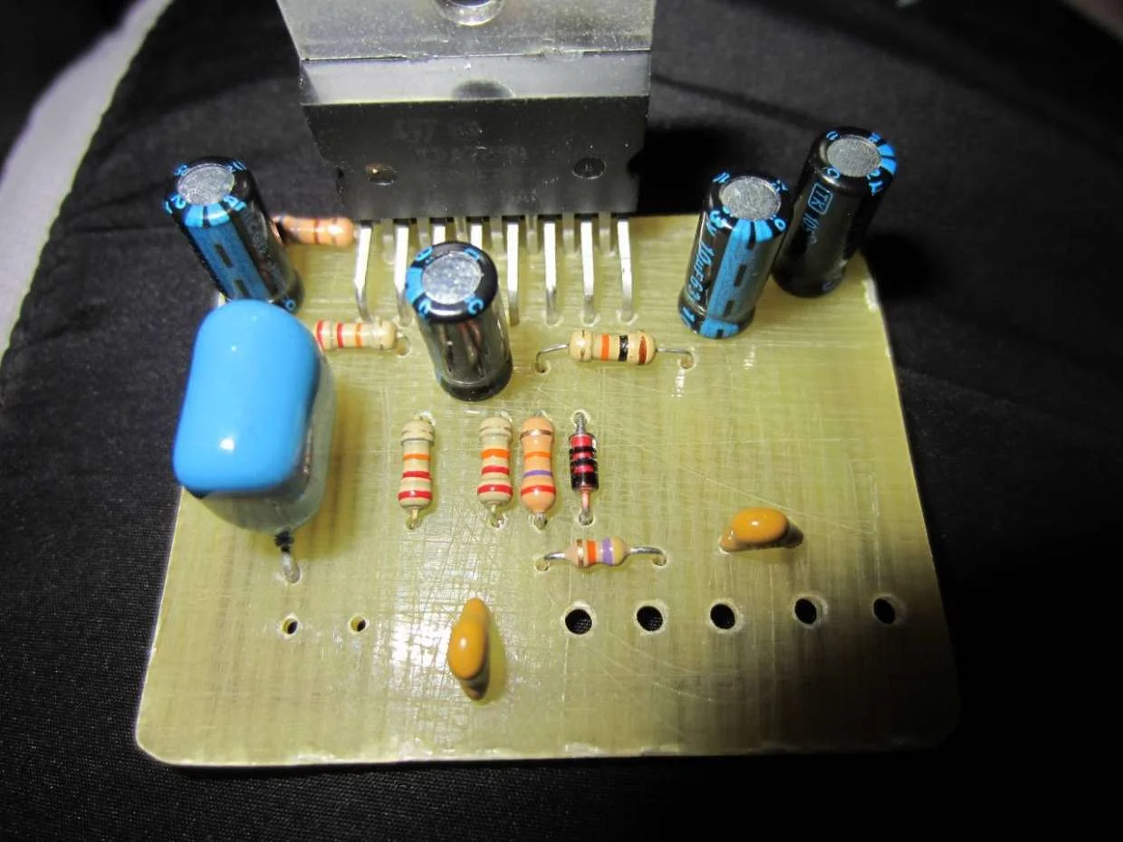

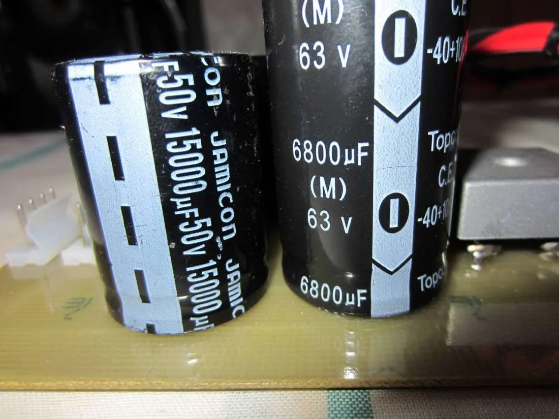

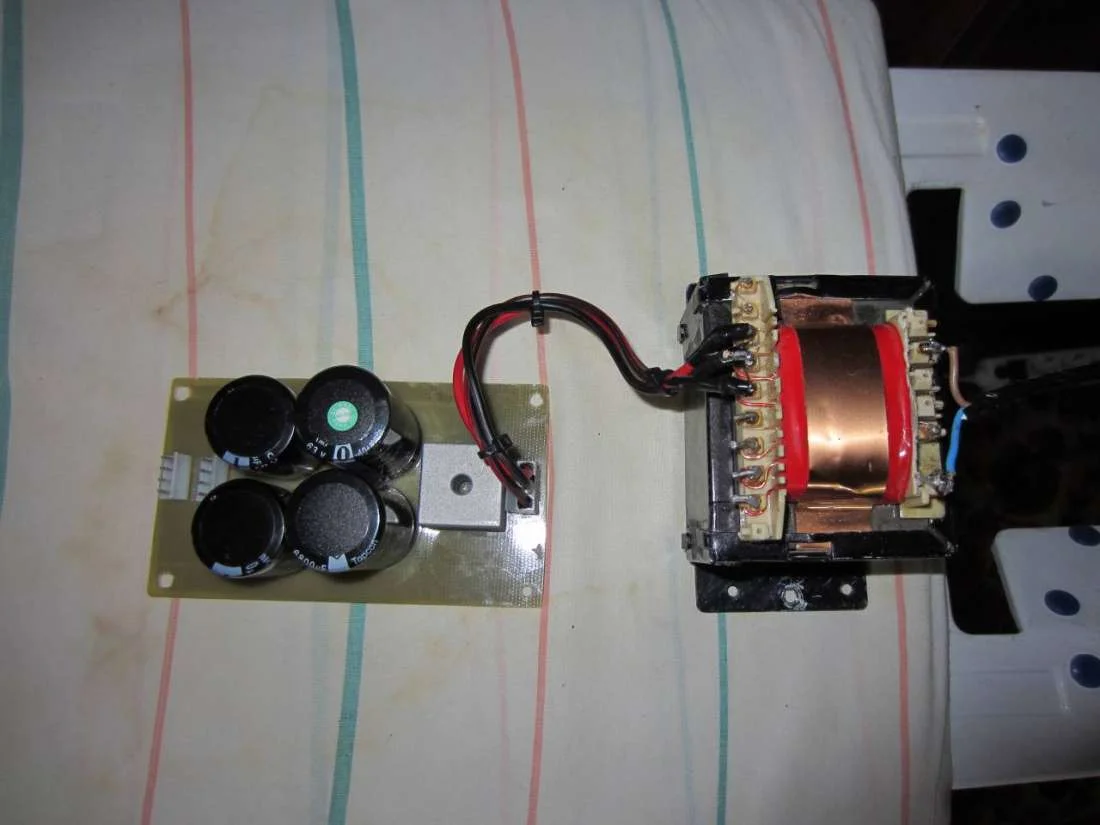

Собрал пока один канал, буду проверять.

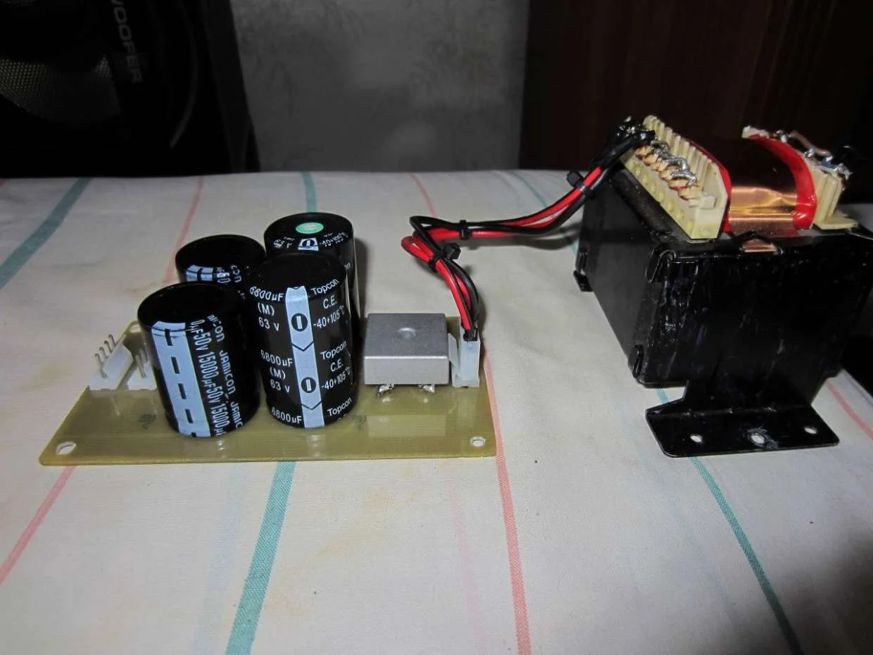

Трансформатор из музыкального центра. Вторичка: 25v 0v 25v.
а по мощности не слабоват будет?
Не знаю посмотрим. В центре стоял А там была выходная мощность 90 ватт на канал.
Все ребята. Включил, послушалtehnoyxi, понравилось очень))))) Сейчас второй канал собираю))):tehnari_ru_288:
