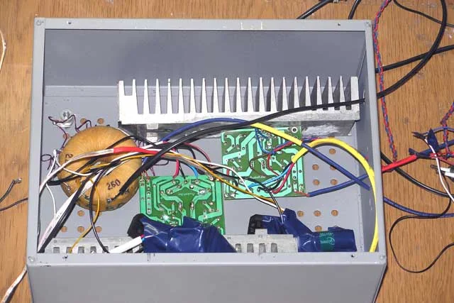

где ж такой маленький тороид (260!) можно купить?!? Я уже обыскался...
    52.5 KB · Просмотры: 564
лучше всего сделать на заказ по своим требованиям. Из готового можно посмотреть ассортимент Торэл и Talema

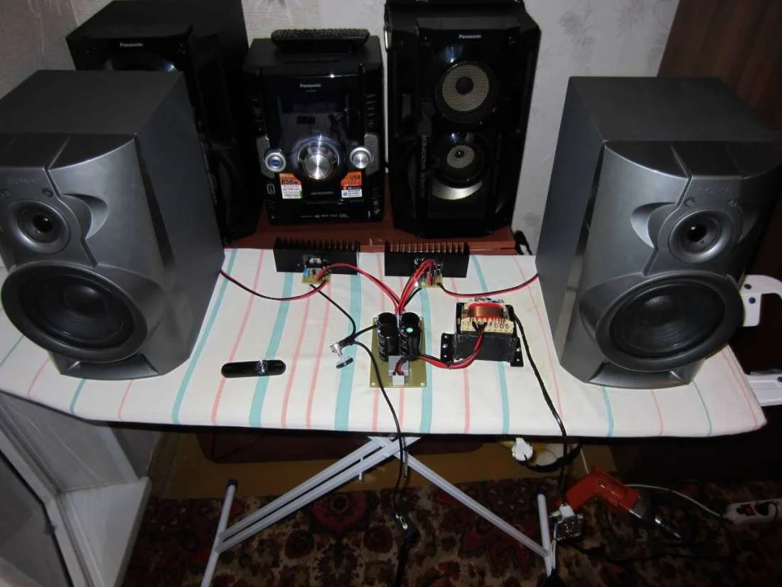

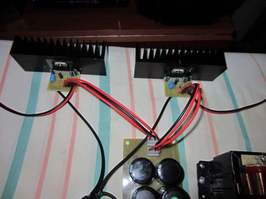

Все собрал второй канал, подсоединил, послушал, обрадовался ещё раз.
радиаторов хватает? транс не греется? сколько гонял?
Играл на половину, целый час. Радиаторы где-то 40-50 градусов. Но мне половины громкости хватило))) Теперь нужно придумать как и какой корпус делать. Мб посоветуете))
корпус любой, а заднюю стенку на металлической основе - на нее навесить (вывести наружу) радиаторы - будет доп охлаждение
Болевой порог человека в районе 42С при более высокой температуре начинается денатурация белка и мы получаем ожег (по этой же причине когда человек болеет опасна температура тела выше 42С) поэтому если рука терпела то предположу что температура была ниже 50С
P.S. Эт я так выпендрился для общего развития :)
Тогда температура была ниже, так как я мог держать руку и даже не подозревать что усь включен. Так что думаю этот радиатор будет рассеивать тепло очень хорошо)))
Интересно а просаживается напряжение на трансе. Автор, попробуй замерь при работе

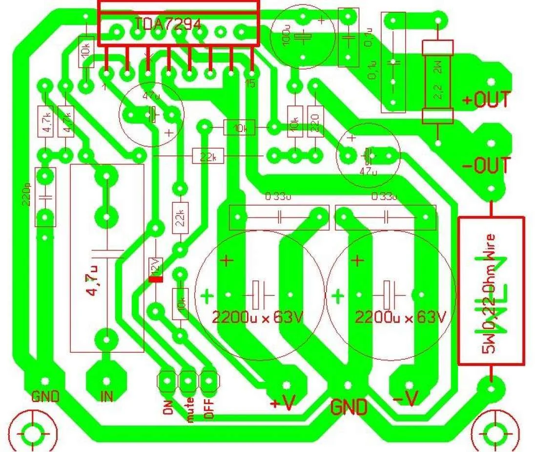

Неплохо получается, можешь скинуть печатку пожалуйста, и кстати ты ЛУТ-ом делал или рисовал маркером\лаком?

А вот интересно схема при высокой температуре сама отключается? В интернете вроде писали что при 125 градусах она переходит в режим муте и остывает, а потом опять включается, это действительно так?
Думаешь сгорят? Да если так, то новая стоит 70 рублей. Так что, наверно, следует попробывать ))
особенно с современными фейковыми имс, в которых блоков защит может и не быть
Но всё таки следует проверить, проверю. Вот только нет у меня измерителя температуры. Ладно буду ждать пока не замолчит)))0 Вот в интернете нашел:
