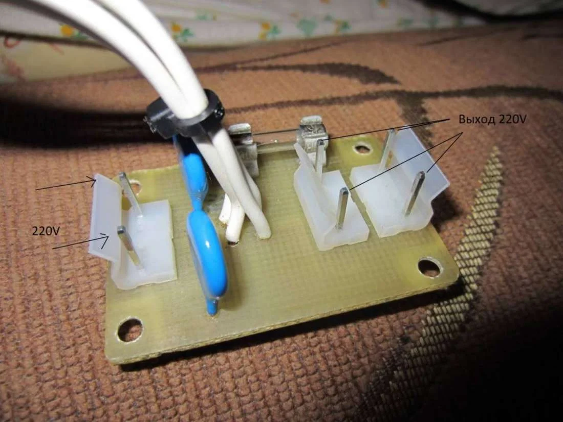

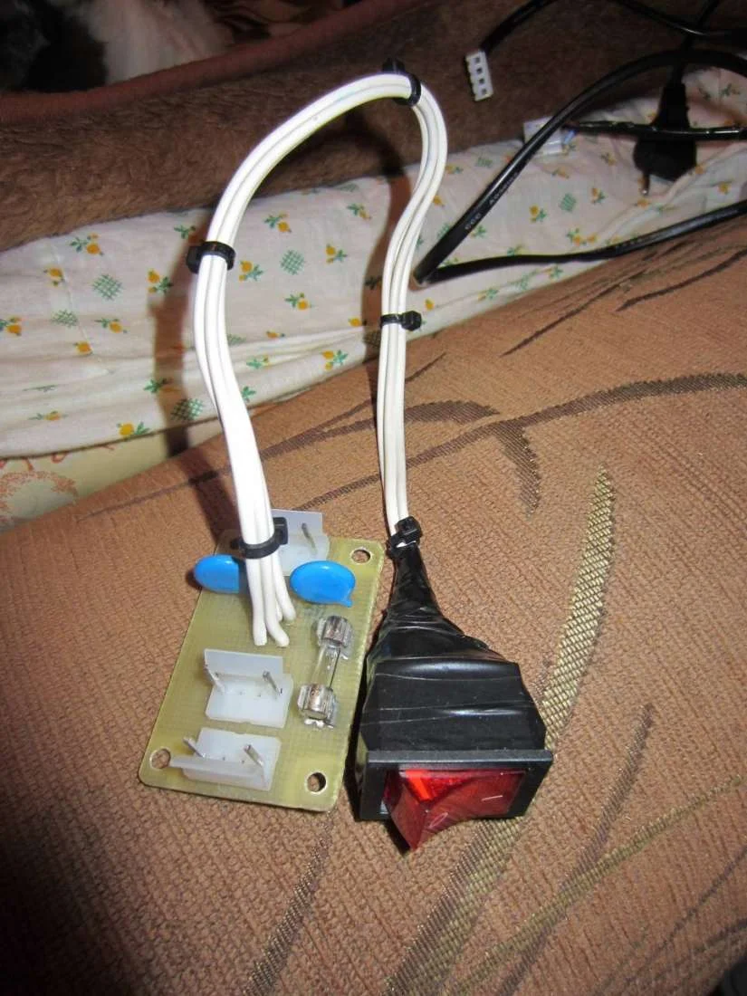

Я вам сейчас покажу какой я блок по питанию сделал. УУУуу какой красивый. Вот:
На выходе у меня два по 220, так как планируется еще один источник питания для темброблока на lm1036. Ну или на всякий случай.
как бы 2 шт конденсатора Y имеют смысл если есть земля в розетке, если нет лучше повесить на первичку кондер Х2
Думаю, сойдет как есть. Но спасибо за совет. Не хочется плату переделывать)))
70рэ... блин, а я их в китае заказывал... а они не такие уж и редкие и дрогие... :(
Ну почему же не эффективно. Предохранитель стоит на одном плече, если напряжение больше, то пых и не идет даль напряжение. Вот и спасен трансформатор и усь))
Я про Y кондеры, к предохранителю нет вопросов.
Так же они в поледовательном соединении находятся, неужели их нужно по-другому поставить?
У меня в розетках нет земли.((( Ну я этот блок делал лишь ради предохранителя. А что на счет помех, то я их не замечаю. Даже ради теста дрель в розетку включал и сверлил нет помех. Вот я вам, наверно, мозги вынес))
Ладно, как поеду в магазин куплю.
А я вообще не вижу смысла в данной плате. Кондер припаивается непосредственно к выходам первички на трансе, а предохранитель устанавливается в гнездо на задней панели.
