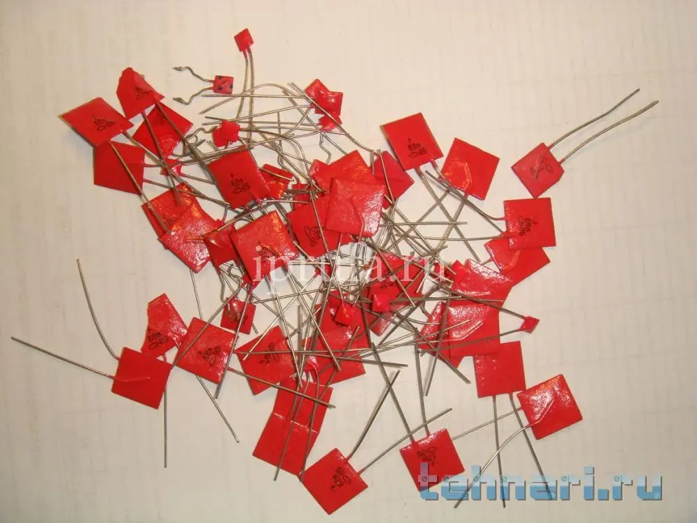

Ты их с красными флажками не путаешь? Вот те конкретно кормили. А дохлых МБМ я не помню.

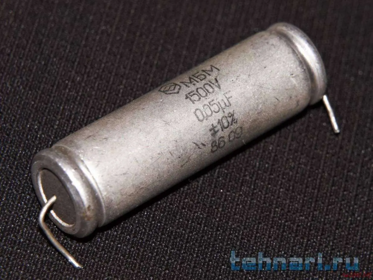

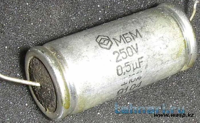

Конденсаторы, типа МБМ, выпускались в двух исполнениях . Дохли те, которые с боков закрывались резиновыми пробками.

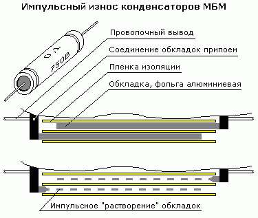

Кстати, вот объяснение, как и почему конденсаторы МБМ выходили из строя.

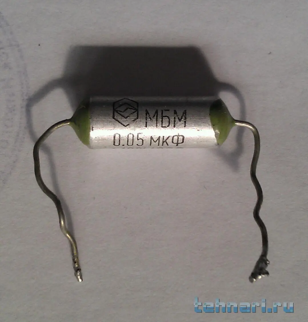

А я и забыл что такое исполнение тоже было!
sergeisam, на Ваших фотках МБМ-ки только с резиновыми затычками. Второй тип вот:
