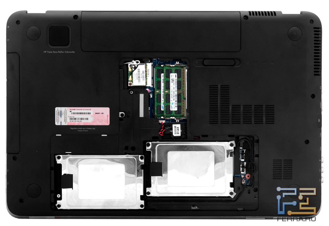

чтобы крышку у ноута открыть
Крышка внизу ноута,крепится обычно 3-4 винтиками,под ней слоты памяти и винчестер обычно...
http://www.ferra.ru/images/316/316322.jpg Как то так...
В первом посте приведено имя Lenovo B50-30
, поиском видим, что нижняя крышка крепится на двух винтах, под ней два слота под оперативу DDR3, до 8 гигов.

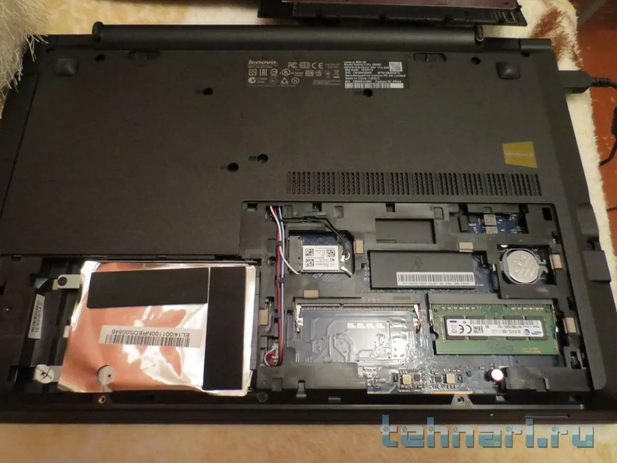

А где там пломбы?Память под крышкой
хмм... я думал там этикетки заводские нужно отрывать чтобы крышку у ноута открыть под которыми находится само железо ноутбука.

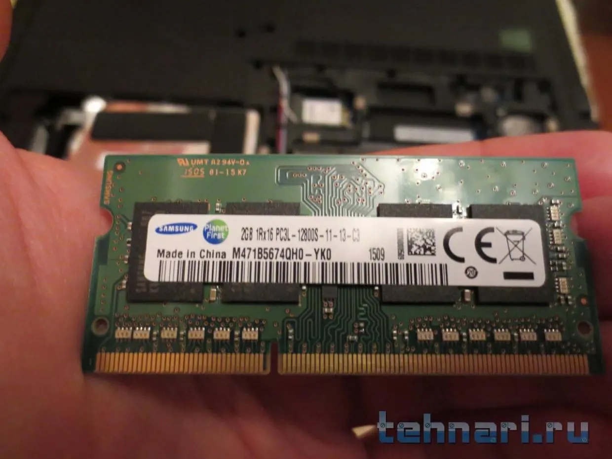

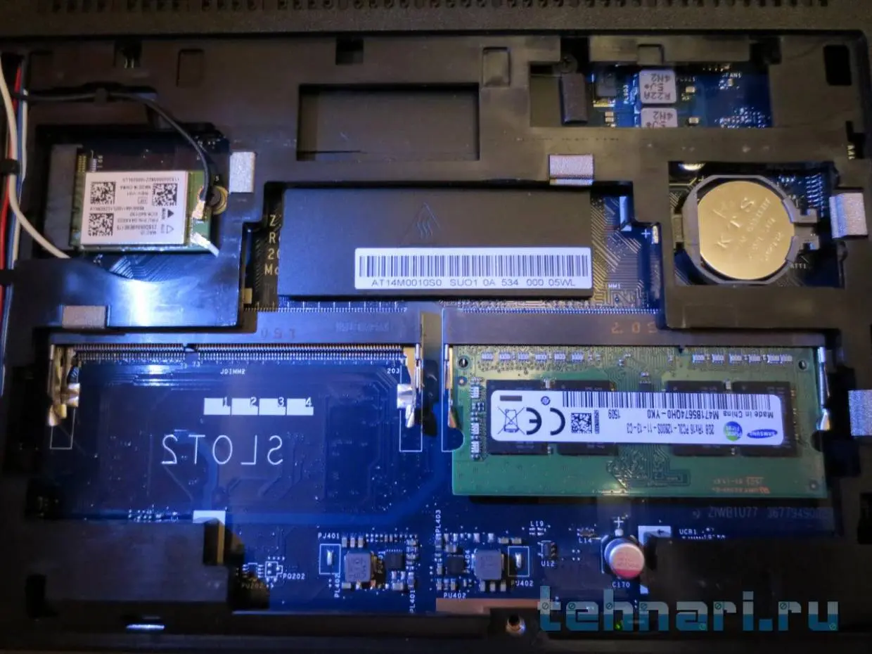

Проверил, нету пломб/этикеток заводских никаких - Вы были правы, есть свободный слот для оперативки, какую только купить теперь для этого ноутбука оперативку восьмигиговую / или может два модуля по 4 Гб лучше?
Вот фото оперативки:

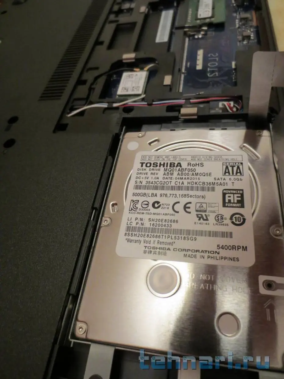

И чем плох такой жёсткий диск кто то писал? :)

Если не жалко денег - лучше 2х4 Гб. Восьмёрка может просто не запуститься.
То-есть, если я поставлю один восьми-гиговый модуль оперативки (выткнув при этом модуль который щас стоит - двух-гиговый). От этого ноут не загрузиться?
А когда поставлю две оперативки по 4 гига - то ноут будет нормально работать?
С чем это связано то товарищи? И вариант - воткнуть совместно с двух-гиговой оперативкой рядом - в соседний второй слот восьмигиговую оперативку тоже не советуют?
пишут что до 16 гигобайт вроде можно увеличивать память на данном ноуте, тоесть можно значит 2 платы по 8 гигов стало быть. Не?
смотря какой процессор у вас стоит
там написано "до 16 ГБ (только модели с процессорами Intel Core i);"
Селерон n2840. какие 16 гигов? две планки по 4 гига, какие проц позволит. и всё
