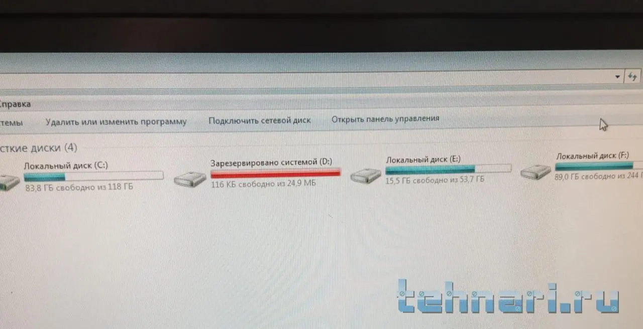

мне бы с семеркой закончить.кое как установил.но две проблемы есть.первая: нет звука.пишет не подключены колонки.хотя подключены.реалтэк ставил 2 раза(из разных источников). вторая :постоянно появляется табличка : диск Д переполнен и предлагает почистить корзину.открыл.там располfгается папка Boot. фото прилагаю.
    55.3 KB · Просмотры: 27

с переполненным диском D справился.подсказали просто удалить букву в управлении дисками.теперь Д ПРОПАЛ И ТАБЛИЧКИ НЕ ПОЯВЛЯЮТСЯ.со звуком пока глухо.ставил звуковой драйвер к мат плате,удалял звуковые устройства,обновлял конфигурацию,но воз и ныне там- комп не видит колонок.
ура.сделал.дор этого скачивал аудио драйверы для материнки,реалтек.запускал их но ничего не происходило.подсказали обновить драйвер в диспетчере устройств(там стоял драйвер майкрософт) не в автоматическом режиме с инета,а в ручном из указанной папки.сделал. и о чудо - комп увидел колонки и др.мне осталось только всё лишнее отключить,а колонки включить.все работает!
всем спасибо!админ,закрывай тему.
