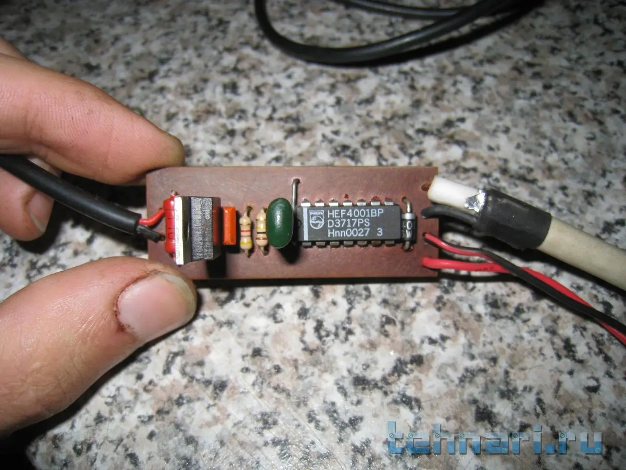

В общем долго не думая, на скорую руку изобрёл девайс (дольше схему с платой рисовал)
Печатка: Посмотреть вложение Стробоскоп УОЗ.rar
Логику использовал ту что первая попалась HEF4001 (она же CD4001, либо наш аналог К561ЛЕ5), в качестве светодиода использовал фонарик в котором запараллелены 5 диодов по 3В, корпус фонарика целиком обмотал изолентой, ввиду того что на корпусе присутствует + питания (конструктив фонарика, переделывать было лень)

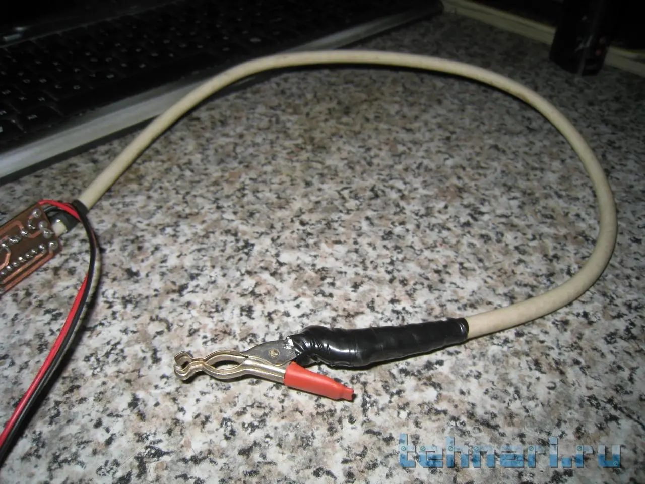

Ёмкостный датчик распаян прямо на крокодиле, в качестве экранированного провода взял кусок антенного кабеля, длину этого кабеля лучше делать не более 50-60см (во избежание потери стабильности сигнала и лишних наводок)
В качестве корпуса для платы использовал корпус от какого-то зарядника мобилки.
Для проверки девайса можно воспользоваться обычной пьезозажигалкой, подносим зажигалку к "крокодилу" и щелкаем, если всё собрано правильно, стробоскоп будет реагировать диодами.
