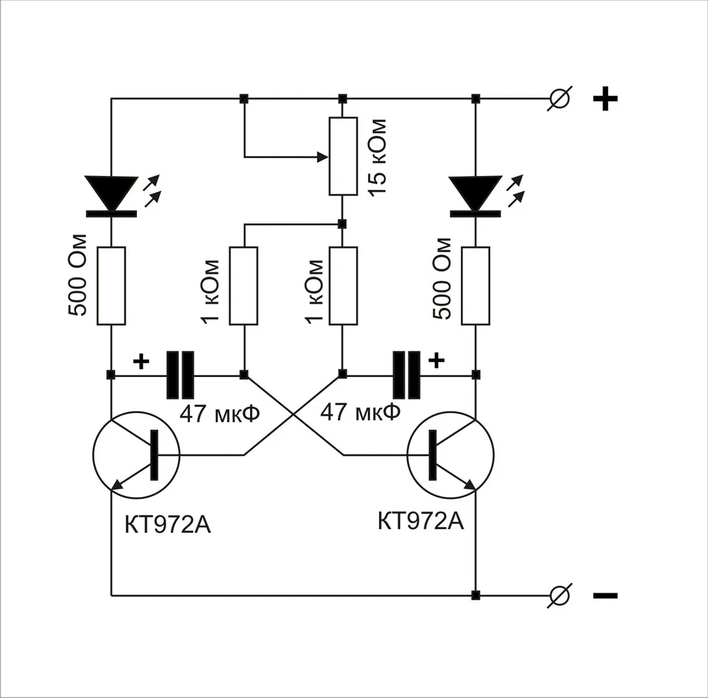

Схема из поста №7 - инвалид.
Дык схема то сама пост №3, вот я и говорю, что не может быть, эта схема
десятки лет работает, это стандартный симметричный мультивибратор, мы
их в детстве собирали десятками. Неправильно видимо спаяно ... :)
То-есть схема с моего 7го поста не рабочая? Тогда буду собирать по 3му посту...
Вот что получилось, довольно странно про крону получается... ‪tehnari‬‏ - YouTube
Да и на 3В тоже странно получилось, они должны просто переключатся, а
не подмигивать. Я думаю это из-за составных транзисторов КТ972. Попробуй
поставить транзисторы КТ503, КТ815 или КТ817 ... :)
Ладна пусть от 3v работают, вместо чего мне поставить переменный резистор что бы регулировать скорость мигания, и потребуется ли сдвоенный переменный?
Дома имеется подстрочный резистор на 100к (3pin)
Средний вывод и любой крайний попробуй вместо любого 10k ... :)

Нашёл дополнение к теме Валерия, буду доделывать как там.
    22.7 KB · Просмотры: 88
Сделал, очень чувствителен к вращению переменного резистора... И от разного напряжения, разный эффект, от 2.8v довольно нормально работает, но регулировать можно лишь малую часть... От 5-6v лучше регулируется, а от 12v на большом сопротивлении только горит, на самом маленьком напряжении еле видно что идёт пульсация поочерёдная, но это почти незаметно...
