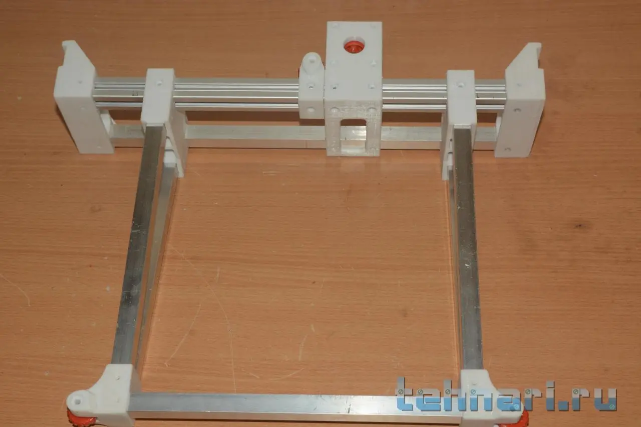

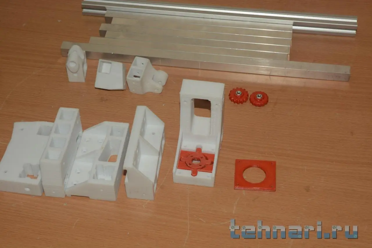

За это время было переделано и переставлено очень много в конструкции принтера.
Я ушел от трехточечной схемы оси Z, в связи с тем что малейшие перкосы или несоосность приводили к подклиниванию стола, сделал по классической схеме консольный стол, сначала он был полностью металлический, но оказался тяжеловат и вот я его наконец переделал на "гибридный" , частично отпечатанный на самом принтере, частично из стандартных алюминиевых профилей ...
элементов профиль - квадрат 14 х 14 х 1мм , выбран как наиболее легкий замкнуты профиль, с достаточной жесткостью (для консольного стола) на изгиб.
Стол предназначен для крепления на рельсы MGN9, с удвоенной кареткой MGN9H (Имеется ввиду направляющие оси Z)
Под размер 300 х 300 , с 3-х точечным креплением (в принципе можно сделать и 4-х точечное, распечатав дополнительно небольшую детальку - задний кронштейн)
Материал PETG, сопло 0.4, слой 0.16, скорость 80 вначале, 120 (150%) после 5 слоев.
Основные детали без постобработки, антивоблинговый механизм гайки - напилинк и шкуринг, крутилки обработаны хлористым метанолом для сглаживания и придания некоторой "резиновости"
Ну и немного фоток
