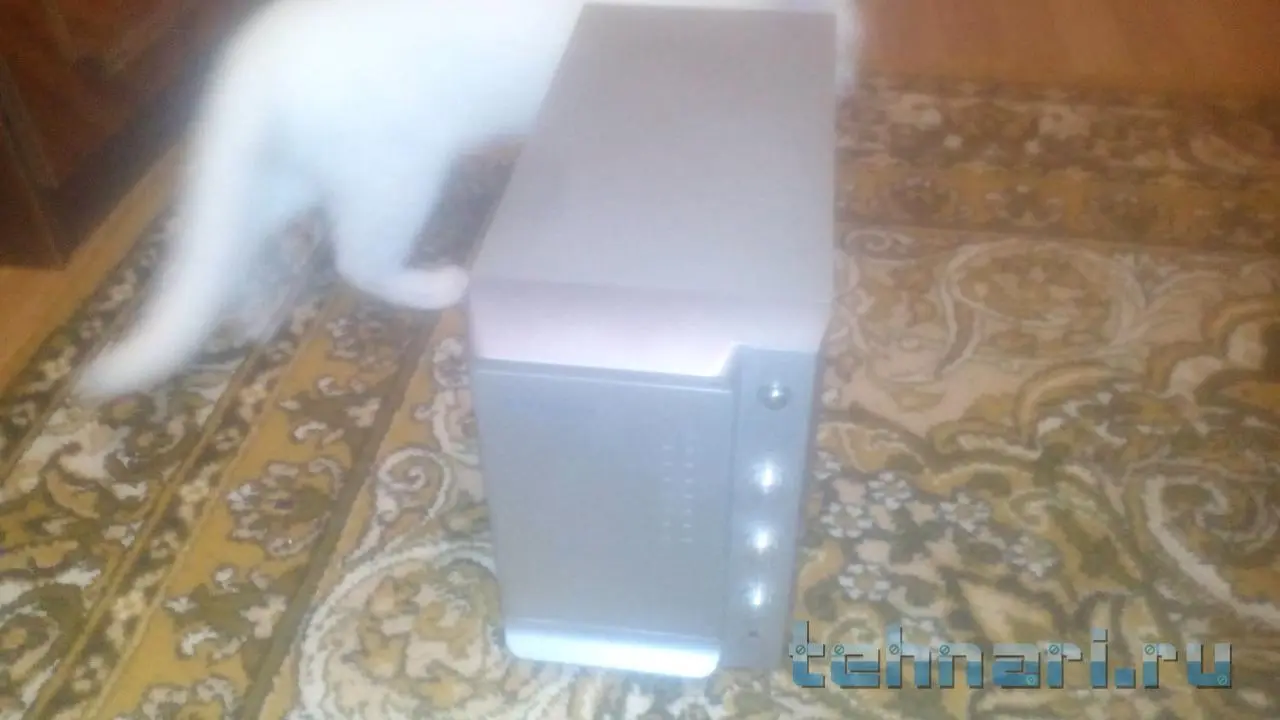

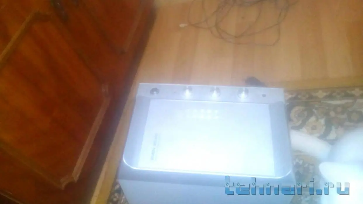

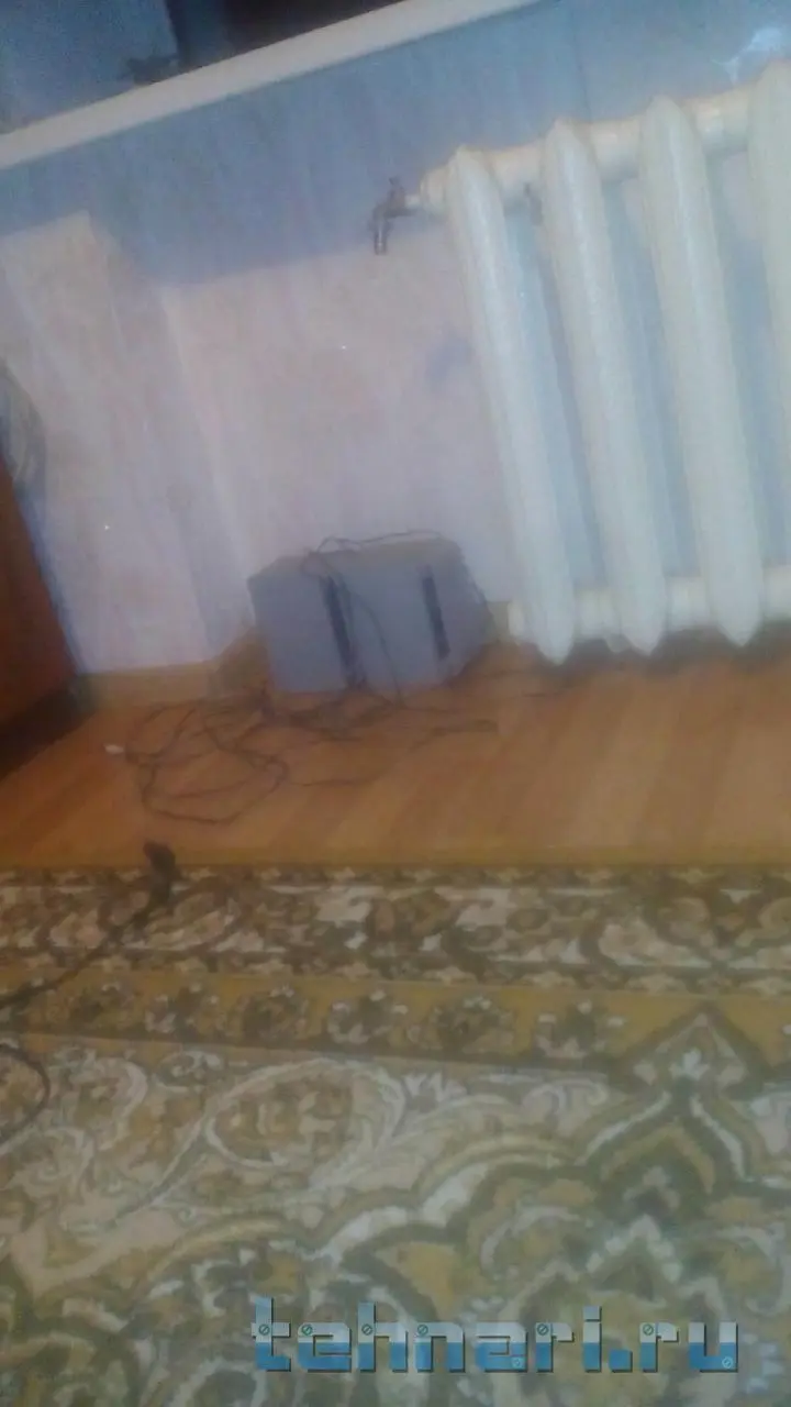

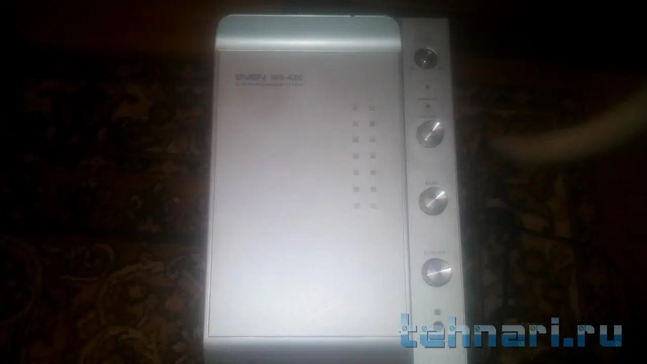

На днях жена (да, я успел жениться)) ) набрела на объявление о продаже всякого радиоэлектронного хлама. Естественно, меня торкнутого и не до конца образованного это зацепило. В куче разломов разного барахла была аудиосистема Sven MS-420, в которой, согласно объявлению, не работал один канали комплектация составляла саб и пара колоночек. Если их так можно назвать.
    18 KB · Просмотры: 182
    15.1 KB · Просмотры: 206
    28.1 KB · Просмотры: 82
    32.3 KB · Просмотры: 318

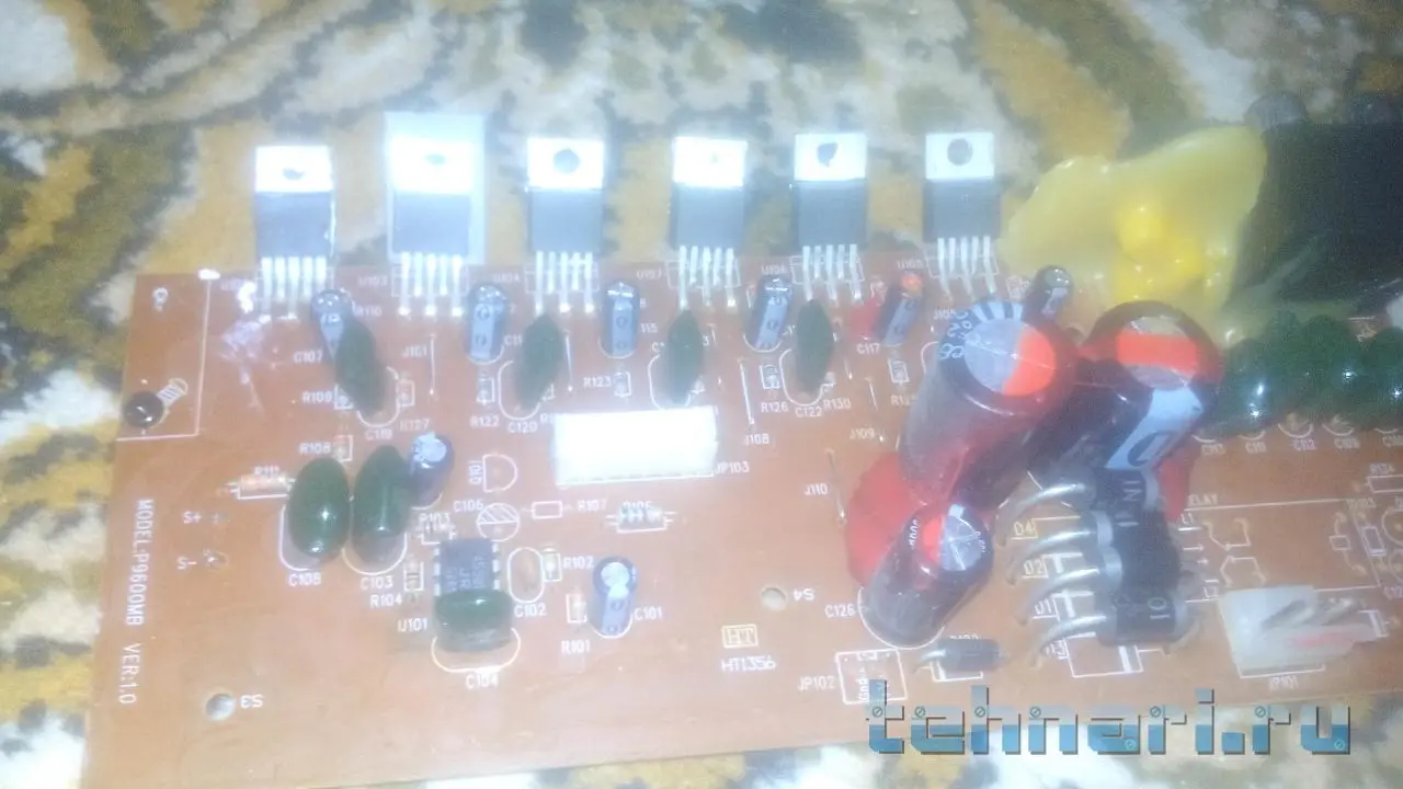

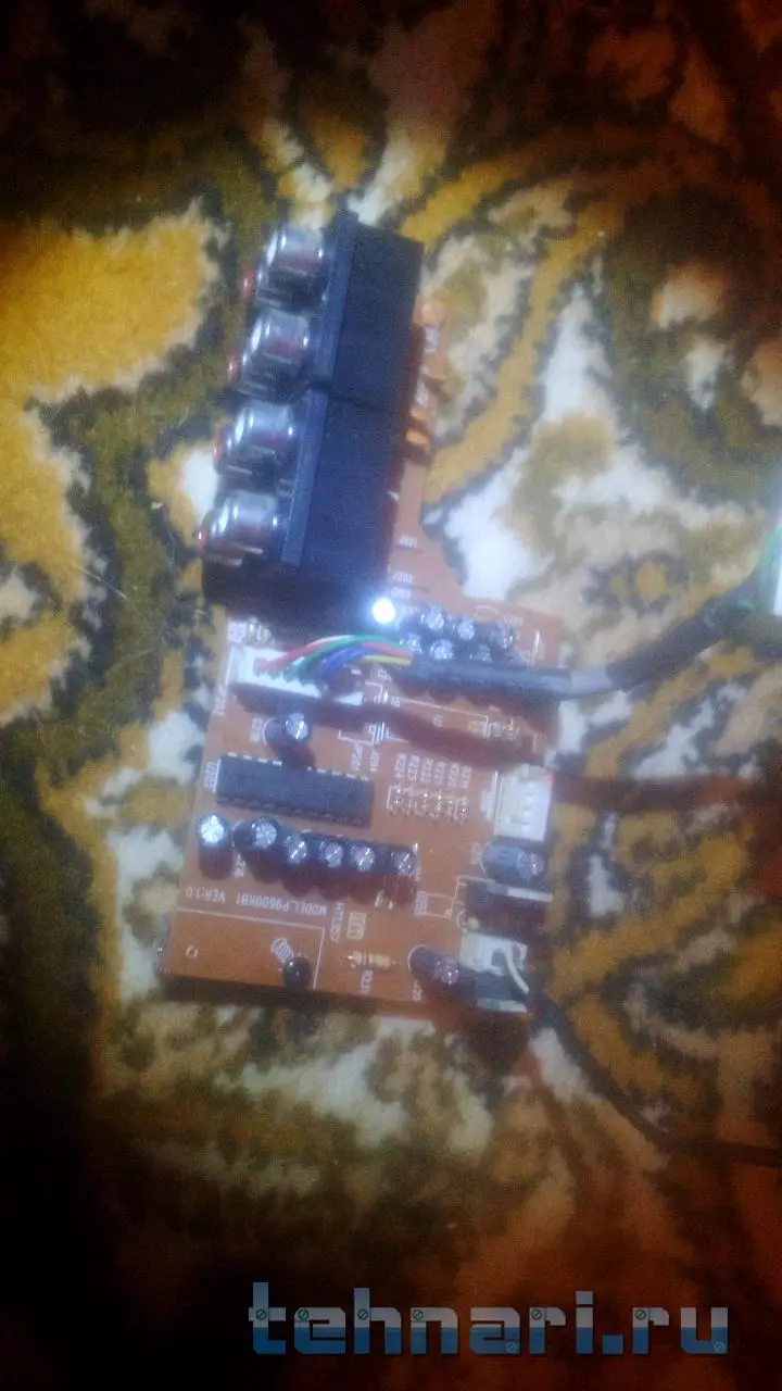

Ни капли задумываясь сей хлам был приобретен. Толчком тому стали фактор цены (500 рублей) и псевдорабочее состояние - питание работает, саб без подачи сигнала не гудит. А больше, собственно, ничего не требовалось. Дистанционки не было в комплекте, на морде саба было три регулятора, никто не претендовал на звук "уши заложило, качество ништяк" - и решение пришло еще при транспортировке девайса в новый дом. А именно - распотрошить, само собой, очень аккуратно (беден еще на инструменты), вынуть плату выхлопа и осмотреться.
    28.5 KB · Просмотры: 468
    32.4 KB · Просмотры: 269

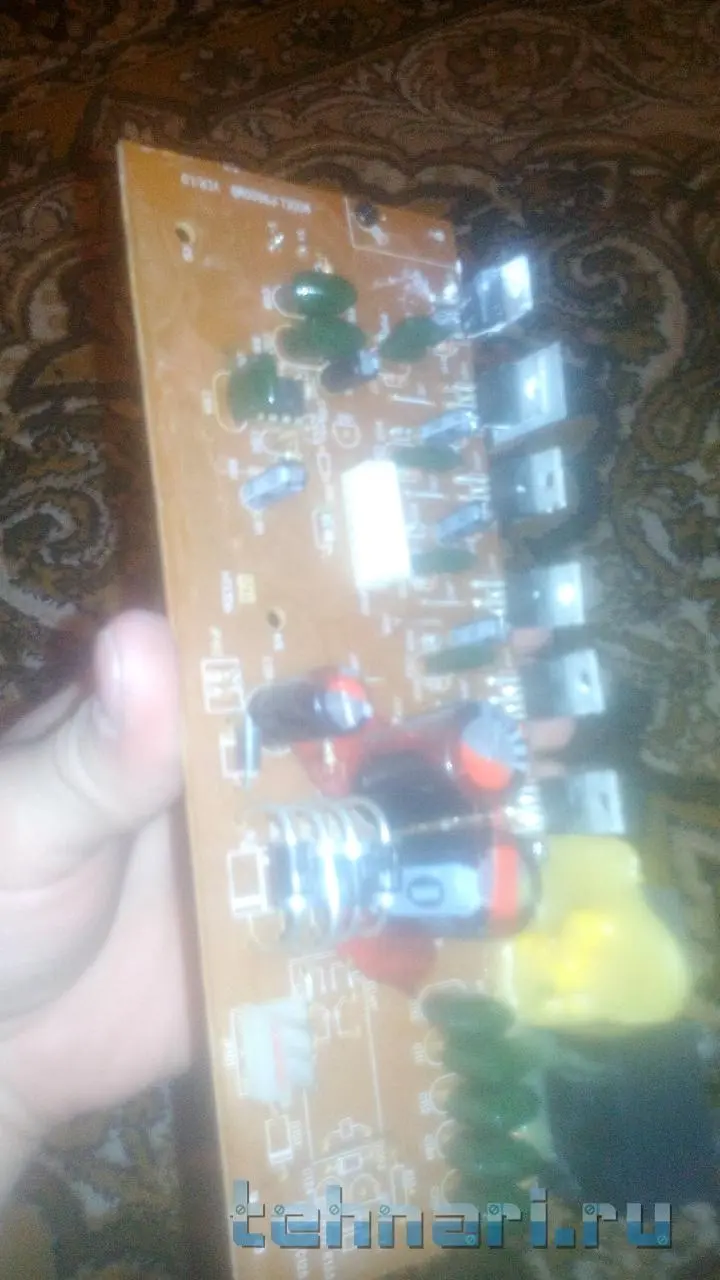

Фазоинверотор сделан из пластика, что типично для китайпрома, объемы скудные. Но. Выяснилось много деталей: питание на конденсаторах фильтра напряжения 25 вольт. А это значит, что микросхемы будут не мощнее, чем 2030. Что и было выявлено при осмотре платы усилителей. Этих микросхем установлено 6 штук. Вдаваться в подробности остальные я не стал - каналов шесть, что отбрасывает вариант мостовой схемы (об этом же сказал осмотр более близкий), так как система "5.1".

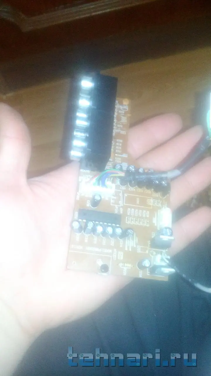

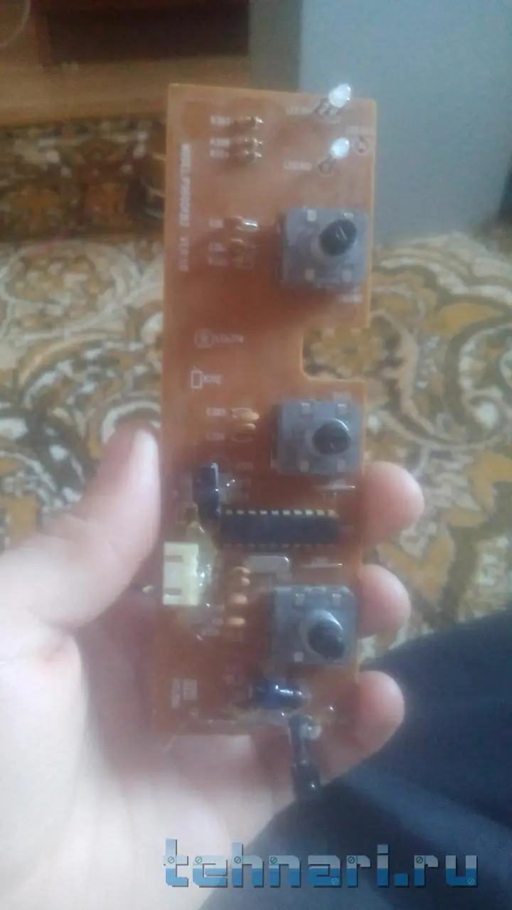

Не имея пульта было принято решение - блок ИК-управления и активные фильтры не нужны. Они были так же удалены насовсем с панели-заглушки. Как и сама плата усилителей.

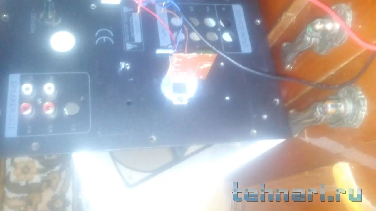

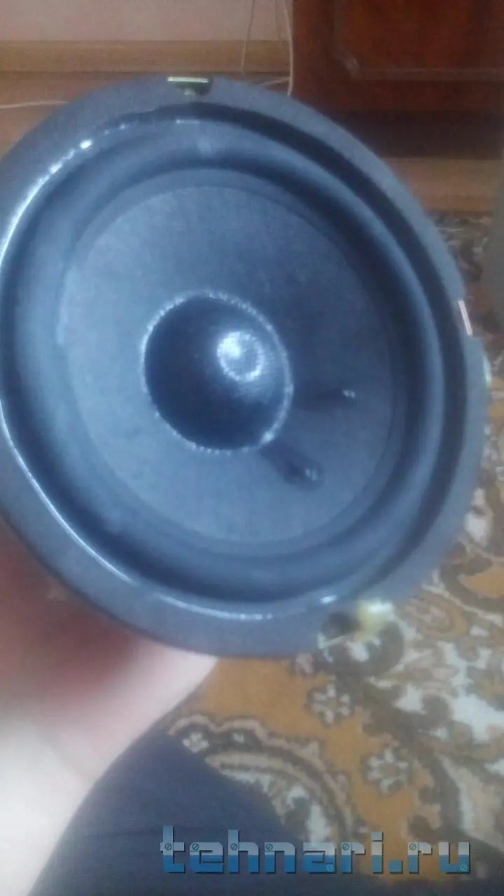

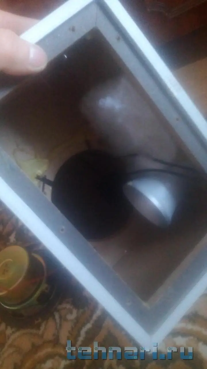

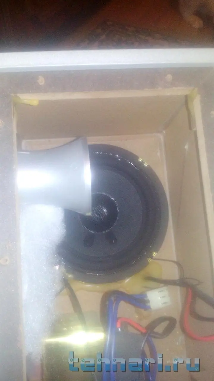

Сегодня с утра снял переднюю панель, извлек динамик, плату управления и индикации.

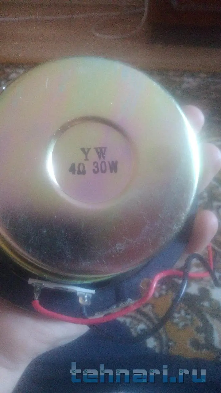

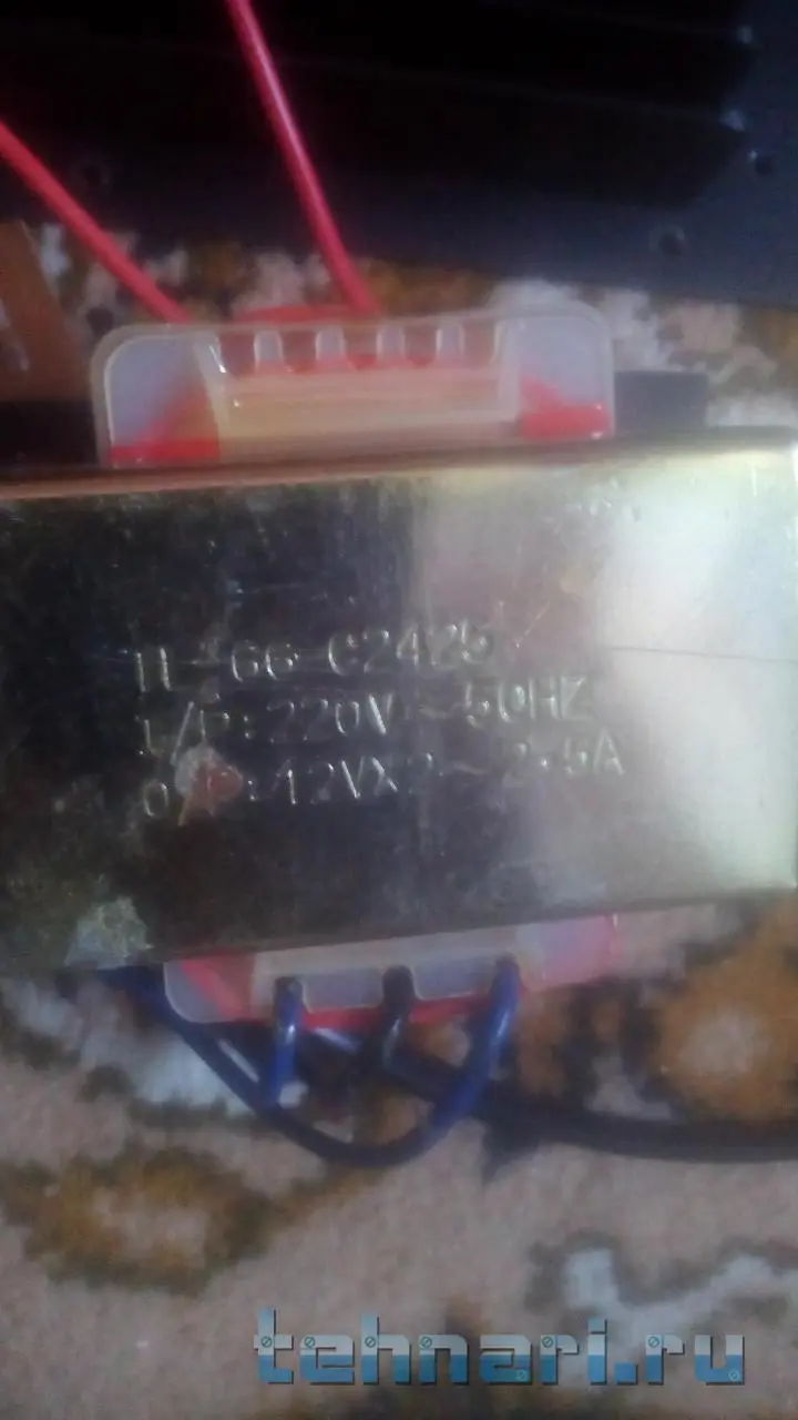

Что хочется сказать. Объем крайне мал - всего литров пять. И это учитывая момент, что одна половина работает с фазоинвертором, а вторая с закрытой частью корпуса. Щит динамика (правильнее было бы сказать ЩИТОЧЕК😆) вмонтирован посередине общего объема.
Динамик заявлен на 30Wx4Ohm. Трансформатор 2х12Vx2.5A.

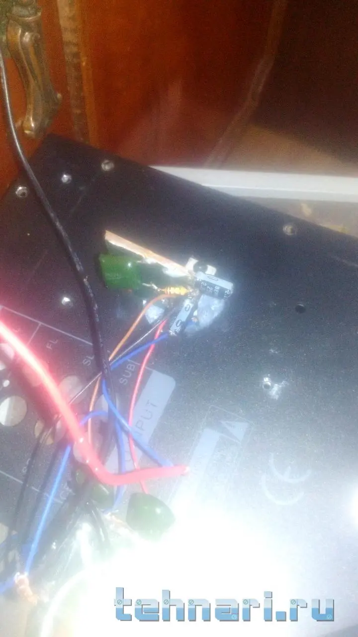

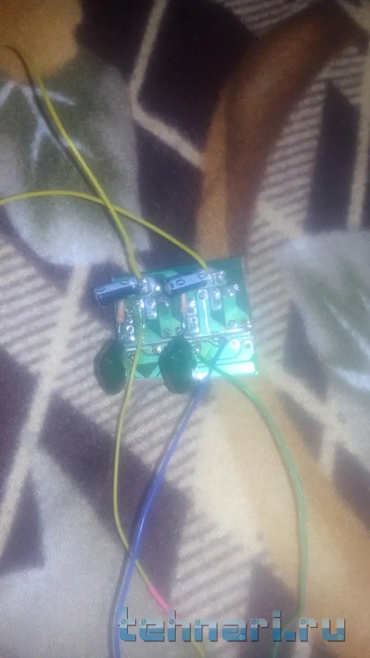

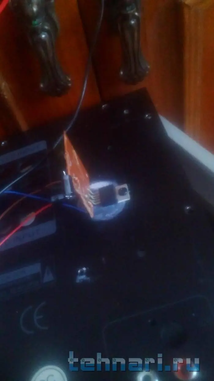

Распаял платы на рассыпуху. За ненадобностью выбросил. Оставил только скелет платы усилителя, из которой, условно поделив, вырезал четыре кусочка для нового-старого монтажа. Почему 4 - три оставил для сборки, а на четвертой отбирал рабочие микросхемы, дабы не перегревать и без того скудные дорожки. Текстолит или хотя бы макетку достать проблематично - выкручиваюсь так.
Один канал собрал, подключил - поет.
Помните, каким противником навесного или полунавесного монтажа я был? Да здравствует Анархия :D С экономией времени и отсутствия платы нарушил свой принцип. Работает - и ладно. Не возбуждается, не фонит (что, признаться, очень даже удивило), а страшный вид скроется внутри.

мне кажется или микра прикручена с наружной стороны?
Не кажется) это лишь один из трех каналов и пробы ради прилепил снаружи. После сборки еще двух, сборки темброблока - все аккуратно станет на свои места))

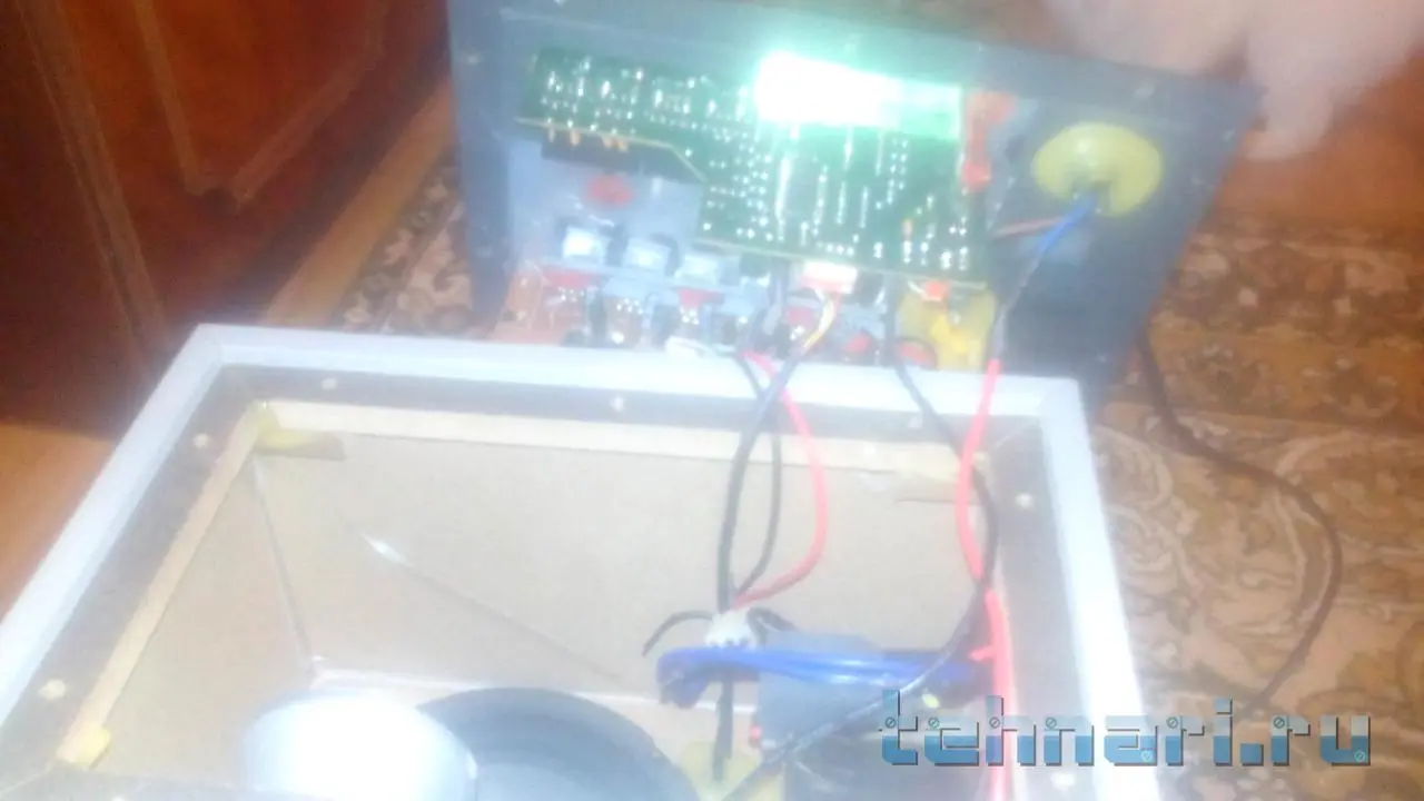

По приезду домой успел еще немножко попаять))) а именно:
-отрезал от донорского куска сразу кусочек для стерео;
-собрал двусторонним полунавесом два канала;
-проверил на работоспособность.
В итоге остался доволен результатом - пуск с первого раза без дополнительных подстроек сего "франкенштейновского монстрика" (тот тоже из кусков покойников был собран :D)

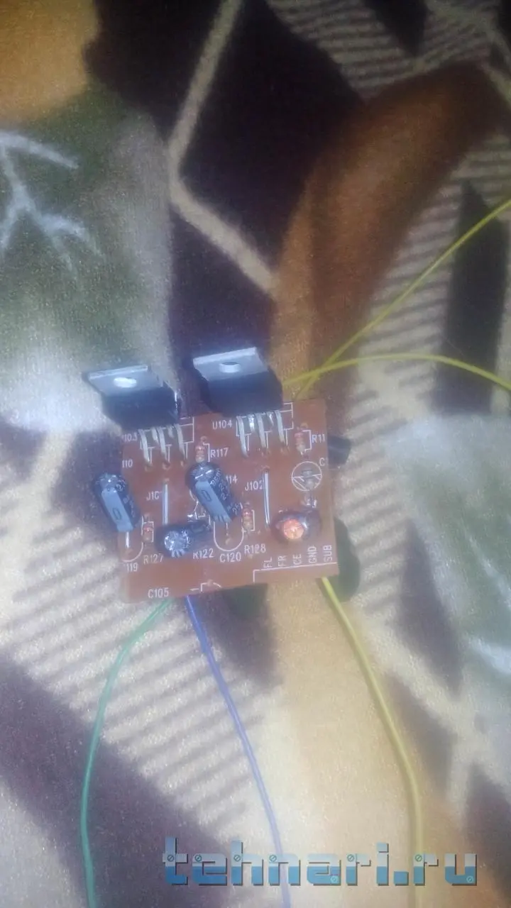

Вот фото очередного кусочка платы и сборки модуля:
    41.2 KB · Просмотры: 87
    44.6 KB · Просмотры: 70
Немного поделюсь соображениями и причинами некоторых изменений от начального плана.
Отказался от активного фильтра низких частот. Дабы не заморачиваться с воспоминаниями схемы однополярного включения усилителя, я собрал все в исполнении двухполярного питания (она общая для TDA2030/2050 и LM1875). От стоковых номиналов ООС увеличил глубину резистором 1кОм и емкостью 47мкФ, что не спасло положения с высокой чувствительностью - на четверти громкости с DVD орало уже на пределе. Это стало причиной отказа от активной фильтрации - нет надобности в повышении входного напряжения, а пассивная регулировка срежет дополнительно завышенную чувствительность по входу.
На выходах стерео сразу к плате подпаял конденсаторы на десяток микрофарад - чтобы на пищалки не проскакивали низкие частоты. Вход для НЧ-канала решил снять с каждого канала сразу по входу после темброблока через резисторы 1кОм на канал - чтобы была возможность поступления сигнала сразу с обоих каналов.
Таким образом, все же, это проигрыш от начальной цели - получено будет псевдостерео.
В качестве фильтра для НЧ будет использована RC-цепь по входу модуля усилителя сабвуфера - легкий недостаток (если он еще возникнет) в низкой частоте будет компенсирован подстройкой НЧ в источнике сигнала.
Вот, собственно, конечная цель, выстроенная после проб и корректировок. Завтра будет собран темброблок и завершена вся сборка, которая даст новую жизнь полудохлому детищу очередного китайпрома.
