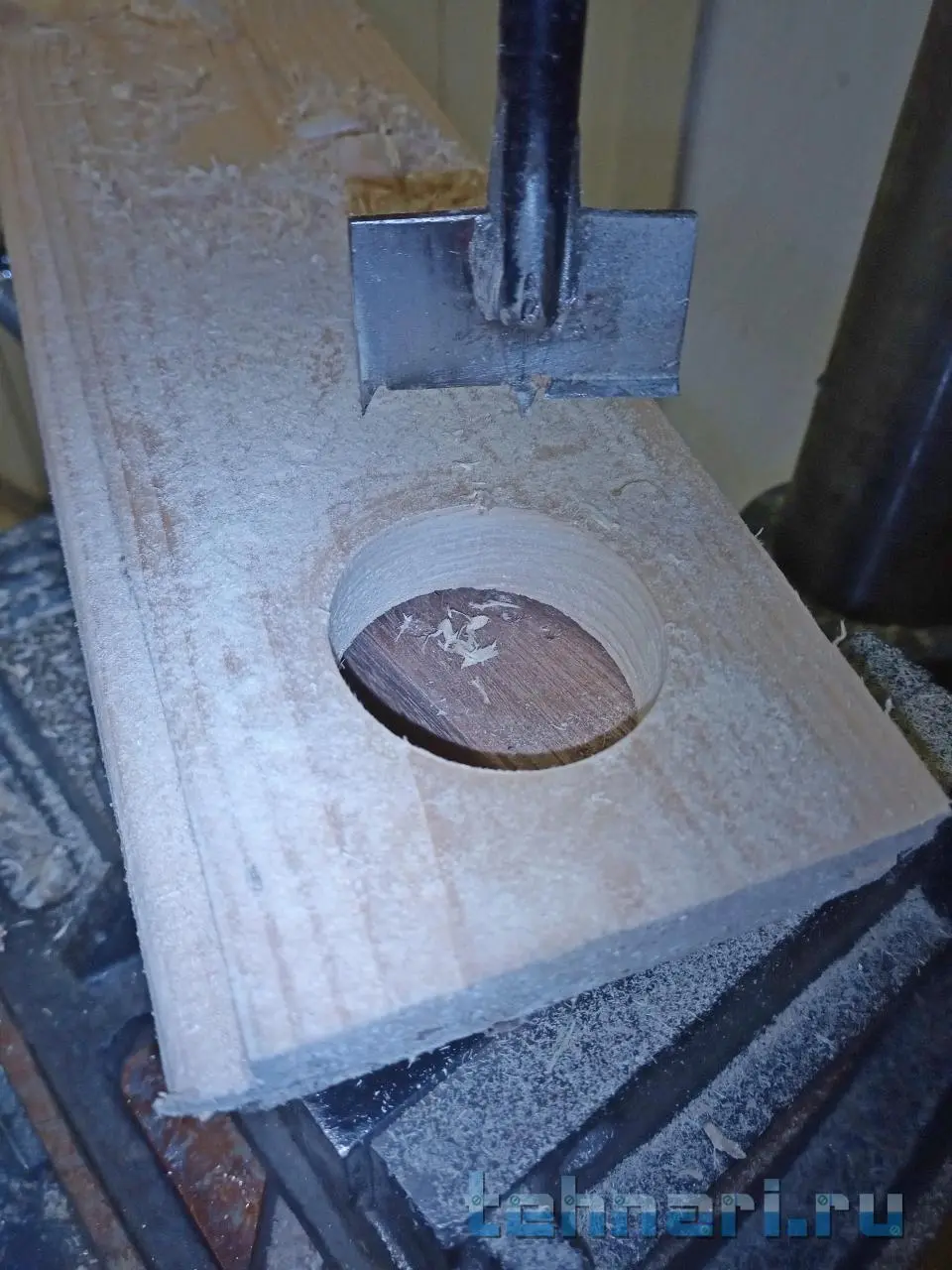

Понадобилось сверло по дереву. Диаметр нестандартный, поэтому вынужден был сделать.

центробором не проще?
4 года назад, мне пришлось купить перо на 18 мм, что бы сделать всего два отверстия в крышах задвижек стола, что бы врезать в них замки.
Отдал почти 200 руб, а теперь валяется без дела....а сделать самому, в двухкомнатной квартире возможностей нет...

Ген, у тебя самодельным сверлом отверстие чече получилось чем у Каза магазинным)))
самодельным сверлом отверстие четче получилось
Спасибо, от профи приятно слышать! А делов-то немного - правильные углы и бритвенная заточка. ))
Вообще то, на фото, это то отверстие, что было:
На верхней задвижке замок уже был.
те два отверстия еще хуже, поэтому и не выложил, что бы не травмировать психику форумчан....
Материалы просто разные, на фото кочевник брусок из цельного массива, а на фото Технарь ламинированное ДСП. Если ламинированное покрытие предварительно не прорезать на его толщину по периметру будущего отверстия, от него будут откалываться мелкие кусочки при сверлении или фрезеровании - обычное дело.
Для правильно запрвленного сверла разницы нет.
Присмотритесь к сверлу, на одном из плеч есть резец для этого.
Обычное дело для плохого инструмента.. Хороший просто сверлит, чисто и без сколов. Или фрезерует, так же.
У меня на такой случай балеринка имеется, НО для малых диаметров она не годится, у нее на 50мм минимальный диаметр, по этому приходится использовать перья, либо фрезер, так же фрезером не всегда удобно, и приходится аналогично изготавливать нестандартные перья (впрочем так же как и фрезы для фрезера) :) только я не паяю их к хвостовику, а привариваю сваркой, в качестве хвостовиков использую автомобильные клапана :)
Сейчас вспомнил, я ведь тоже делал самодельный диск для пилы, каждый зубец выпиливал, разводил и затачивал. Вот когда уйма свободного времени было! Сейчас валяется в инструментах, надобности в нём нет, а выбрасывать жалко. Когда-то бруски деревянные на самодельные штапики распускал им, и пазы прорезал в ДСП для специальных креплений.
Да там, все одно - декоративное кольцо на замок, дыру, в разумных пределах, можно гвоздем наковырять...
