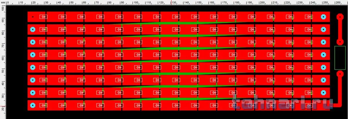

Светильник из светодиодов
Есть у меня немного светодиодов 5730, хочу сделать из них светильник на 220в, но не знаю что получится с охлаждением, не перегреются ли светодиоды. Ток думаю ограничить 70-80 мА. Справится ли текстолит, и какой лучше - тоньше, толще, 1 или 2х сторонний?

Немного это сколько? На Али купил 100 штук? На какое напряжение рассчитаны? Мощность? ток? Где элементарные расчеты?
Какой драйвер будет? Изолированный, неизолированный или линейный? Вот потом, исходя из мощности лампы необходимо определить что можно будет использовать текстолит или алюминиевую подложку. Исходя из напряжения источника питания нужно определить схему соединения светодиодов. Если напряжение источника будет 20-50 В, то необходимо решать каким образом выравнивать токи (рассеиваемую мощность) между паралельно включенными цепочками.
Указано 3-3.2 в, 150 мА
Покупал для небольшой подсветки на 12В, собрал из 9 шт, 3 цепочки по 3 светодиода и резистору, при токе 80 мА светят достаточно ярко, напряжение на каждом 2.9-2.95в, и греется такая конструкция не сильно при учете что текстолит прикручен к доске и тепло никак не отводится. Вот я и подумал повторить такую же плату но побольше, светодиоды все последовательно, 110-120 шт, диодный мост, конденсатор, резистор.
Дешёвая поделка из гаража дядюшки Ляо.
При выбранном токе должны работать просто на текстолите. Советую плату делать аккуратным прорезанием, оставляя как можно больше меди.

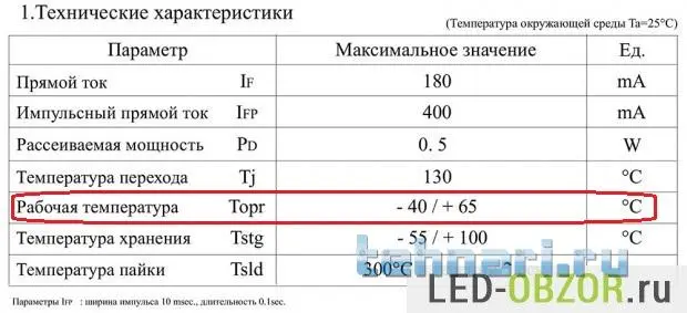

Если делать с так как в первом посту , то тут без радиатора не обойтись .
Ток вполовину от номинала, не должны они сильно греться...
Нормальный градус ))
На мой вкус, до 60° терпимо для таких конструкций.

В вашем случае могу посоветовать следующее:
1. Задаться мощностью лампы (рекомендую 4,0 Вт). При использовании текстолита количество светодиодов должно быть в 2 раза больше. Следовательно количество светодиодов 8,0 Вт/0,5 Вт=16 шт.
2. Выбрать напряжение источника питания, в зависимости от схемы соединения. Если мы рассматриваем 2 цепочки по 8 СД, то напряжение должно быть не менее 8 шт.х 3,2В + 3-5В=30 В. Если 4 цепочки по 4 СД, то напряжение будет 15 В. В каждую из цепочек нужно будет установить сопротивление, для выравнивания тока между цепями. Падение напряжения на этих резисторах как раз и должны составлять 3-5 В. Точно также сделано в LED лентах на 12 В, только там по 3 СД в каждой цепочке.
3. Ёмкость конденсатора должна быть не менее 10 uF, но в случае применения низкого напряжения (до 40 В) конденсаторы до 100 uF не обладают большими габаритами.
4. Для варианта 2х8 лучше использовать линейные стабилизаторы в корпусе SOT-8, а для варианта 4х4 достаточно резисторов.
Вот такая лампа будет работать долго и их можно будет сделать несколько. По топологии печатки вам рекомендации уже дали. Расстояние между соседними СД, должно быть не менее 0,5 мм.
