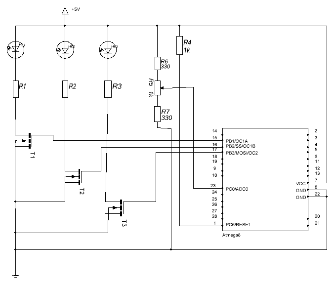

Вроде набросал полную схему с регулировкой скорости изменения цвета. Исправьте если что не так. Резисторы R1-R3 подбираются под соответствующий RGB светодиод.

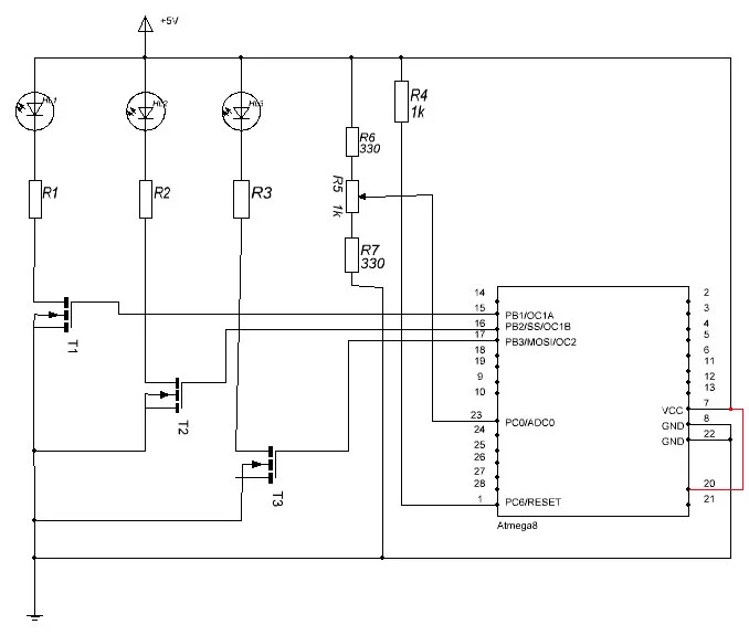

Ещё надо питание на двадцатый вывод подать.

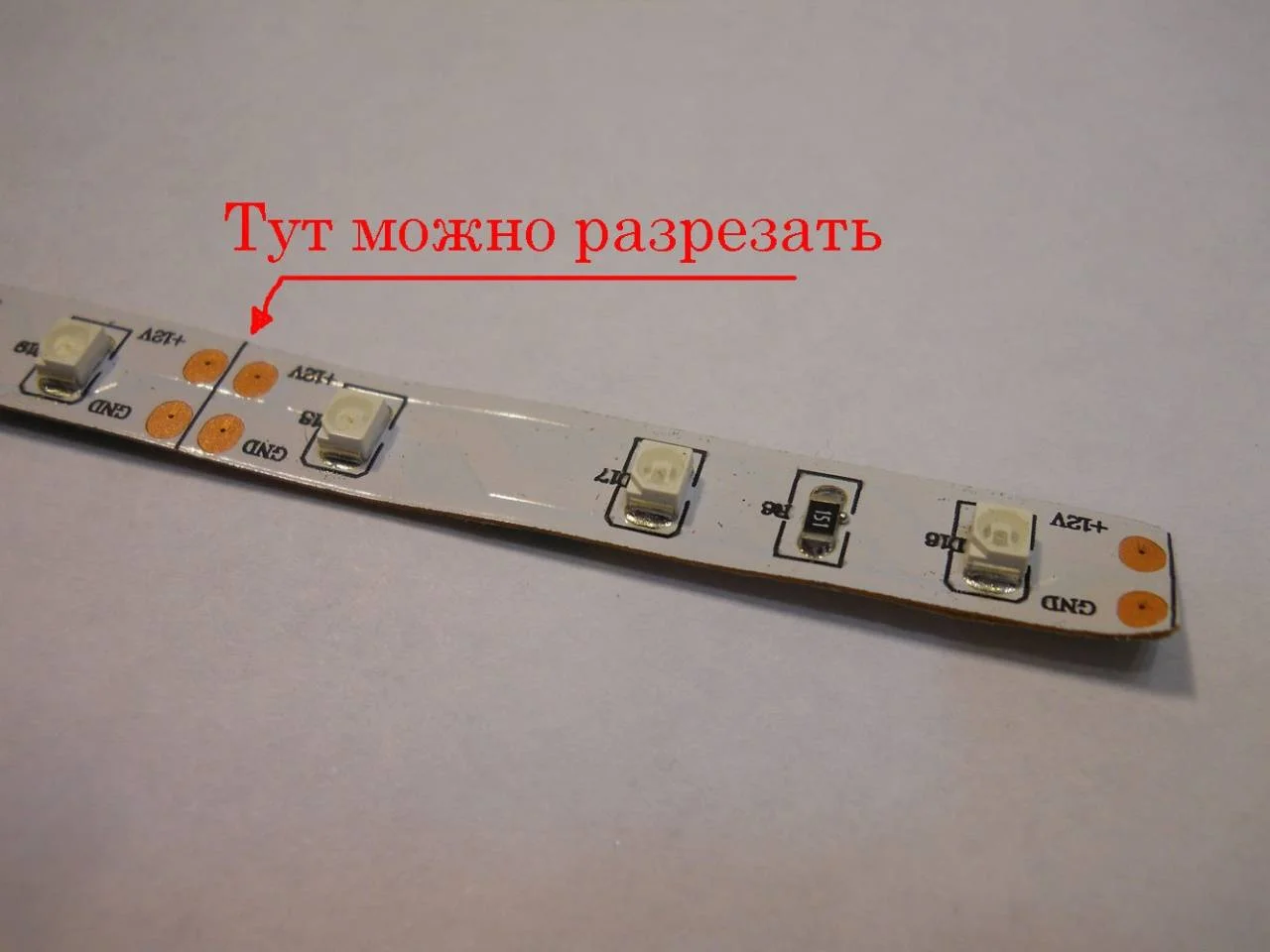

Понятненько. Осталось купить RGB светодиод и несколько белых светодиодов или ленту. Кстати, а как подключаются светодиодные ленты? Насколько я понимаю, в них все светики включены параллельно?
В лентах они обычно соединены по три штуки последовательно и резистор. Но как освещение, лента не очень-то подходит. Ищи белые светодиоды по одному вату.

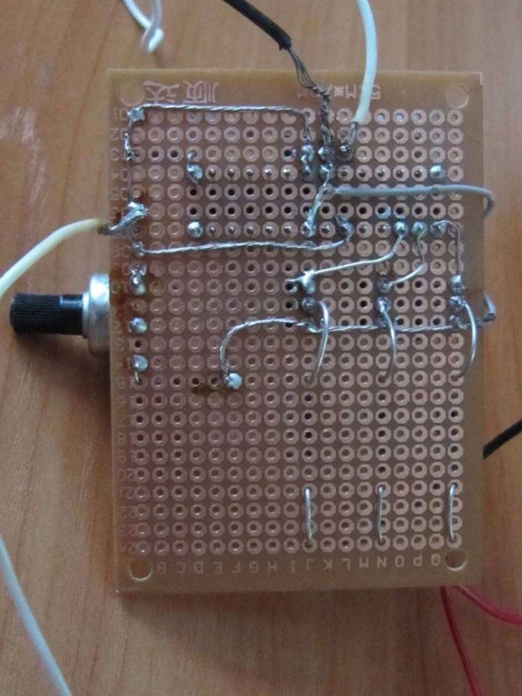

Что-то с первого раза моя лампа настроения не заработала. При включении светодиод сначала мигнет несколько раз разными цветами. а потом горит только один случайный цвет и не изменяется, иногда в полную яркость иногда едва видно.
Фотографии платы выложи.
Вот как-то так. Хочу добавить конденсатор 47-100 мкФ и шунтирующий 0,1 мкФ на питание микроконтроллера.

Да, и еще, светодиод я использовал вот такой. Светит мощно!!!:tehnari_ru_998:
Посмотри внимательно на подключение переменного резистора. Кажется, что ты там напутал.
:D Точно!!! Среднюю ножку не подключил!!! Сейчас исправлю!!! Думаю надо на будущее печатку сделать под ламу настроения, а то не очень удобно все проводками соединять :D
С переменным резистором я конкретно напутал, у меня 1 кОм вместо 10. Будем исправлять.

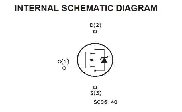

Вроде заработало, но как-то нестабильно, цвет переключается не плавно и моргает при переключении. Кстати, в даташите на транзисторы вот такая картинка, что значит изображение диода?

В корпусе установлен диод для защиты от обратного напряжения. Полевики очень чувствительны к нему.
Попробуй отключить переменник и прошить МК обычной прошивкой.
