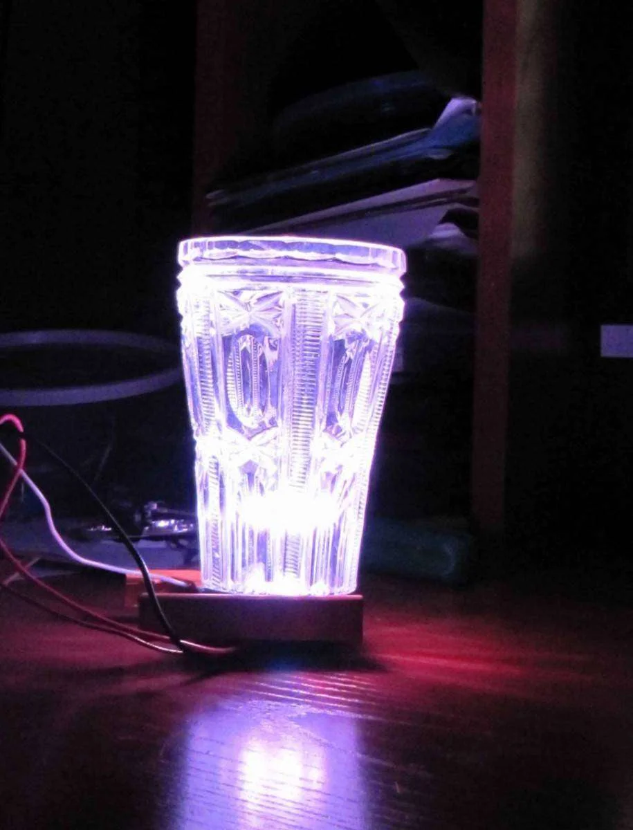

Заработало!!! Просто микроконтроллер в панельке плохо сидел :D Для эксперимента на светодиод поставил граненую стопку ...смотрится неплохо :D. Вот только стабилизатор 7805 в этой схеме сильно греется.

Отлично! Теперь эту стопку надо наполнить и... Ну, за успех!
Можно питать светодиод напряжением двенадцать вольт и нагрузка на стабилизатор снизится. Но тогда придётся поставить другие резисторы в цепи светодиодов.
Я уже подумал об этом, надо будет подыскать подходящие резисторы.
Измерь напряжение на каждом кристалле и посчитай. Не можешь сам - выложи сюда и я тебе посчитаю.
Валер, да я сам рассчитаю :) просто весь свой хлам надо перелопатить чтобы подходящие найти. радиомагазинов у меня нет поблизости и не всегда есть время съездить :)
А у меня такие же рюмки есть!
Кстати, можно засунуть внутрь 2см-ый кулер (есть такие) - то будет прикольно - светящийся бокал с бурлящим .... (ну тут у каждого своё)
А еще можно налить в стопку воды (ну можно и чего другого...) и когда вода дрожит - на потолке будут красивые блики :)
Ну тогда ещё заклеить сверху стопку плёнкой, чтоб не пролилось, и поставить на колонку, будет дрожать под музыку:D

Снова появилось немного времени заняться этими часами. Проблема в том что "лампа настроения" у меня не всегда нормально включается: первые 5-10 попыток она просто мерцает или горит одним цветом, иногда ярко, иногда тускло. Раза с десятого и дальше вроде включается нормально. Может все-таки попробовать залить прошивку без изменения скорости?
Да, так и сделай. Прошивка без изменения скорости работает великолепно, ни одного сбоя я не обнаружил.
Валер, а с изменением скорости собирал?
Сделал без изменения скорости, переделал питание светодиода на 9 вольт. Работает хорошо, но токоограничивающие резисторы сильно греются (стоят по 3 и 5 Ватт) и сам светик стал нагреваться, пока он у меня на небольшом радиаторе. Что-то я опрометчиво взял девятивольтовый блок питания. Хоть на каждый цвет по своему стабилизатору ставь.
Замерь ток через светодиоды - возможно он превышен.
У меня питается от 12 вольт и резисторы не греются, но сам светодиод прикручен к радиатору.
Не, надо именно измерить.
Измерил, максимум 200 мА на красном кристалле, хотя по даташиту - 350. Правда со слов продавца этих светиков - реальные их характеристики редко сходятся с даташитом. Да светодиод-то нагревается незначительно, нормальный радиатор и все будет в порядке, но - резисторы очень сильно.
Сейчас решил провести очередной эксперимент - подсветить этим светодиодом матовую колбу от обычной лампы накаливания: начал отрезать её от цоколя алмазным диском, естественно с водой, но все матовое напыление этой водой и смылось :(
Тогда надо взять резисторы с большей мощностью.
