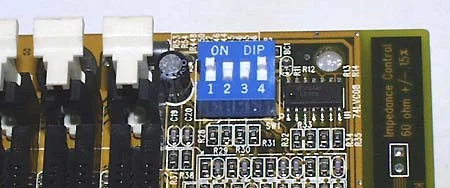

я сделал сд подсветку для компа.подключил к юсб.но не охота чтобы оно горело вечно.хочу чтобы оно включалось при включении компютера,но не от молекса.

Помоему во всех современных компьютерах питание на юсб идёт всегда, я всё же предлагаю от молекса, вывести например 2 провода из системника и сделать разъём, ну поидее ещё от LPT можно но я не знаю как, если только использовать схему светомузыки.

На большинстве материнок есть перемычки, определяющие питание USB. В одном положении порт получает его от дежурных 5V, т.е. постоянно, в другом - только при включеном компе. Я обычно пару портов ставлю на дежурное, для USB-зарядников и при необходимости включения системы мышкой/клавой, остальные на основное. Называются они что-нибудь типа USBPower. +5VSB - дежурное, +5V - рабочее.
о, а как выглядит это на материнке?
Выглядит обычно либо вот так(рис1-зелёные), либо так(рис
2) Но я никогда не сталкивался с перемычками на питание:D

о, у меня такие есть! Спасибо за информацию!
Ты сначала посмотри за что они отвечают, а то сейчас напереключаешь:D
настоятельно советую сначала разобраться что это за перемычка...а потом уже пробовать...системник мало когда прощает метод "тыка"...
