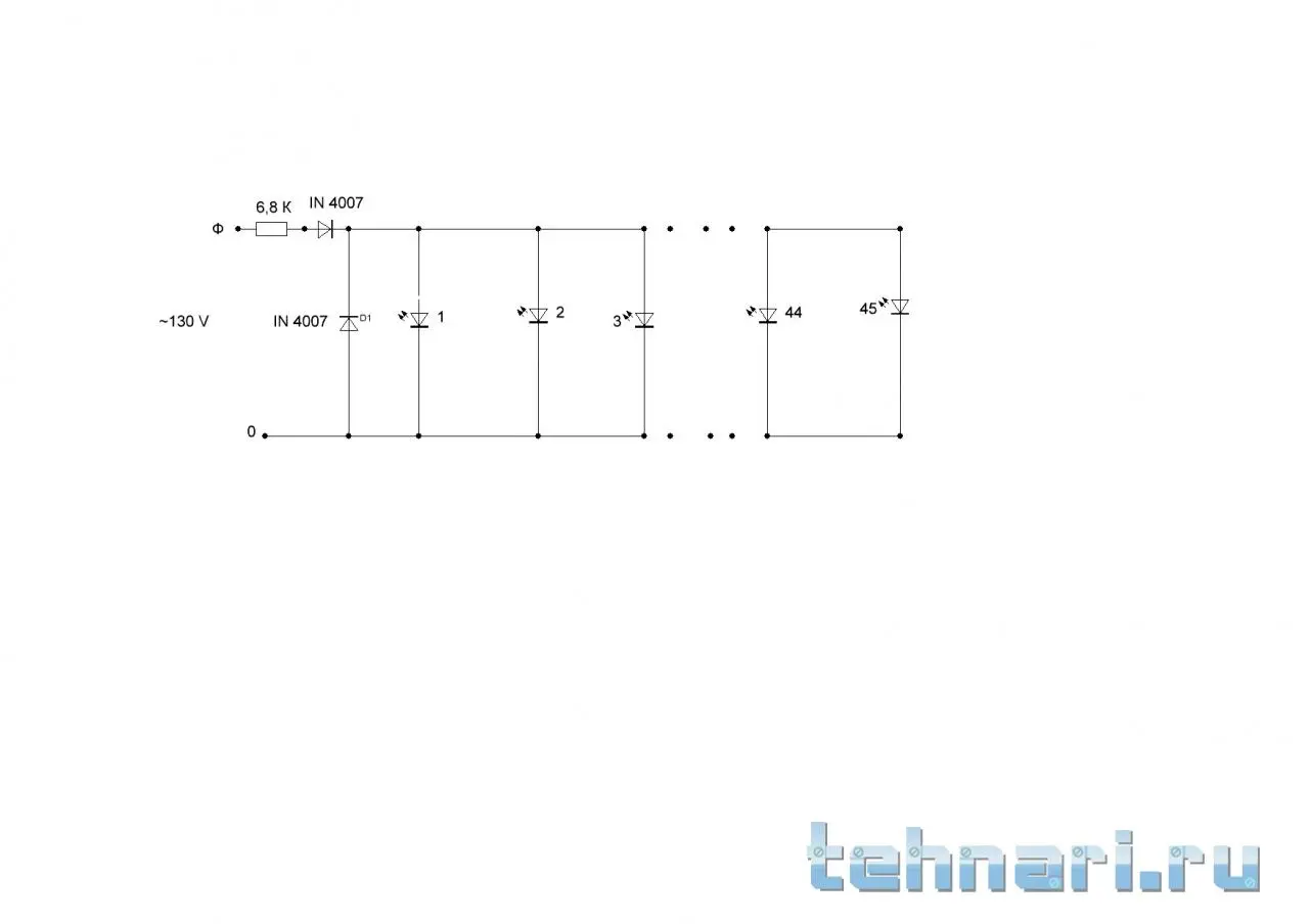

Приветствую ребята. Помогите пожалуйста с подключением китайского светодиодного фонарика. В обшем есть три таких фонарика...название не известно так как не написано были куплены по 300 руб. за штуку. Питаются от 4-х батареек типа АА = 6 вольт. Светят довольно ярко. Подключил через лабораторный блок питания при 6 вольтах потребляет более 2,5 А. Светодиодов в фонарике 45 шт. и подключены все параллельно. Данный момент мне необходимо подключить фонарик к 127-130 вольт переменки чтоб так же ярко горели как от батареек. Вчера при экспериментах с подключением сжег один из фонариков. Помогите пожалуйста правильно рассчитать сопротивление для фонарика и как лучше его подключить... подключал по такой схеме но ничего не вышло...

М-да... Ну давайте кое-что прикинем.
1. Если ток при работе Вашего фонарика составляет 2.5 А, то важно понимать, что от величины питающего напряжения он не зависит, хоть 6 В, хоть 130: это ток, который должен проходить через светодиоды, чтобы они светили (получается ~55 мА на каждый СД).
2. При подаче 130 В, поскольку падение напряжения на СД есть величина, много меньшая 130 (там единицы вольт), можно для оценки принять, что вся мощность рассеивается на балластном сопротивлении
R = 130/2.5 ≈ 50 Ом,
и составляет эта мощность
P = 130*2.5 ≈ 300 Вт.
А теперь попробуйте вообразить 300-ваттный резистор. Это дура длиной примерно с письменный стол, да еще в добавок раскаленная, как печка. Нравится?
Вот поэтому самое правильное - это начать с раздобывания понижающего трансформатора, лучше всего, по-моему, подойдёт типа ТН (накальный трансформатор для ламповых схем), так, чтобы выходное напряжение составляло ~6.3 В, и уж к нему цепляться. При этом может потребоваться соединение нескольких обмоток трансформатора в параллель. Дальше целесообразно установить диодный мост, чтобы использовать оба полупериода переменки. Но это обсудим потом.

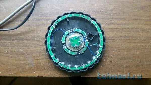

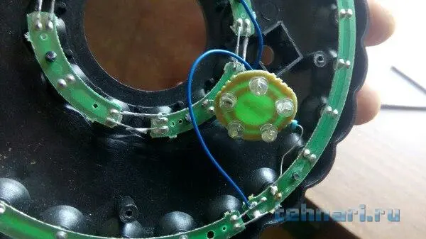

Внутри нет микросхемы..имеется только резистор один на 1 Ом. Управляется кнопкой .прилагаю фото... И еще маленькое уточнение светодиодов не 45 а 41 шт.

чтобы фонарик от четырёх батареек AA ел 2.5 ампера?
Так а что Вы хотите? Четыре десятка мощных СД, что даёт, как я прикидывал (см. выше), прядка 50 мА на диод. Нормально.
Что за батарейки такие и на сколько же тогда их хватает?
Учитывая номинальную ёмкость элементов АА (у щелочных ~3 ампер-часов), где-то на полчасика хватит. Вероятно, это сооружение рассчитано на кратковременные включения. Например, чтобы покупателю втюхать.

Да что-то сомнения берут, что тут мощные светодиоды стоят (кстати - с учётом поправки ТС (41 СИД, а не 45) получается свыше 60mA на светодиод). Да и на резисторе (1 Ом, как говорит ТС) при этом должно рассеиваться свыше 6W, а что-то не видно на фотографиях 10-ти ваттного сопротивления...
То что на лабораторном источнике питания выставлено "уж точно больше 2-х Ампер", еще не значит, что фонарь потребляет такой ток. Нужно амперметром замерять реальный потребляемый ток.
