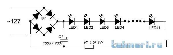

Дополнительные провода протянуть большая проблема...
А насколько компактно эти фонарики расположены на месте? Каково расстояние между ними и в группах? Нарисовали бы примерно общую диспозицию..
Такой фонарик должен 900 мА потреблять , светодиоды по 20 мА там.
На каждом участке стрельбища по две дороги соответственно две мишени которых надо подсветить = два фонарика. Таких участков три . Получается 6 фонариков.Питание каждого участка свое т.е у каждого участка свой трансформатор.
Это значит развести 220В на три участка, в полевых условиях, это не есть хорошо! Лучше использовать один мощный трансформатор и развести низковольное питание на три участка ... :)
Всего-то? Тогда самый оптимальный вариант - пост № 2, от нашего профи. Маломощные трансформаторы (4 - 10 Вт) 127/5 вольт, можно подобрать из промышленных 220/10 - 12 вольт, это чтобы не перематывать.

Вы не правильно поняли . В поле нет у меня 220 вольт. Трансформатор 380\127 вольт о котором я говорил стоит в операторской . и в поле уходит 127 вольт...все оборудование питается от 127 вольт.На каждом участке свой трансформатор.
Думаете 5,5 Вт мне хватит? эт я к тому что в самой мишенной установке есть блок управления подъемником там стоит трансформатор тпп 226-127-50. он на 5,5 Вт.но там маленький ток на вторичках..0,063А

Если считать, что
То можно соединить параллельно четыре обмотки на 20 вольт и поставить импульсный стабилизатор постоянного тока. И его как раз хватит на питание одного фонарика.

Ну это меняет дело, главное, чёб была гальваническая развязка. Хотя, это не Викторович писал, ну да ладно - глюк движка сайта. Такой ток на вторичке, это плохо, просто надо менять трансформатор, а подключение, без проблем ... Расчёт резистора для светодиода
Ребята всем огромное спасибо за за участие и помощь...Попробую сперва на трансформаторе тпп-226.если не получится то переделаю и подключу лед последовательно..О результатах напишу..
Попробуйте все-таки замерить ток потребляемый фонариком, это очень важно и без этого все бессмысленно. Зная потребляемый ток уже сейчас можно будет сказать будет ли смысл в экспериментах с трансформатором. Удачи.

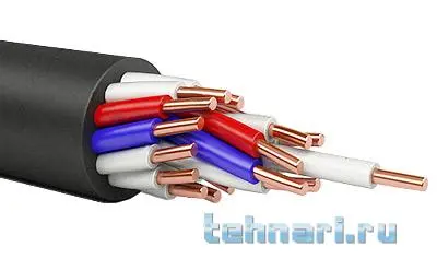

Интересно, сколько метров от поста до мишеней, может в этом все дело ?... :)
До мишеней 600 метров от операторской.
сделаю замер потребления тока от батареек напишу.
Даже при такой длине я не заметил особого падения напряжения потому что кабель заложен такой..
    7.4 KB · Просмотры: 75
Напряжение без нагрузки да, но стоит чуть нагрузить и все, напряжение есть, тока нет ... :(

Тогда в чем вопрос? Схему запитки фонарика нарисовали выше - диодный мост, электролит. остается только вычислить буферный резистор. Не забывайте, что в цепь включается сопротивление кабеля в обе стороны ... :)
Ок . попробую отпишусь... Спасибо Вам за помощь...
