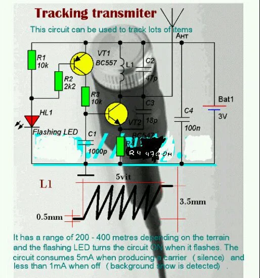

Если ссылки на другой форум запрещены, смогу только схему с описанием на английском выложить.

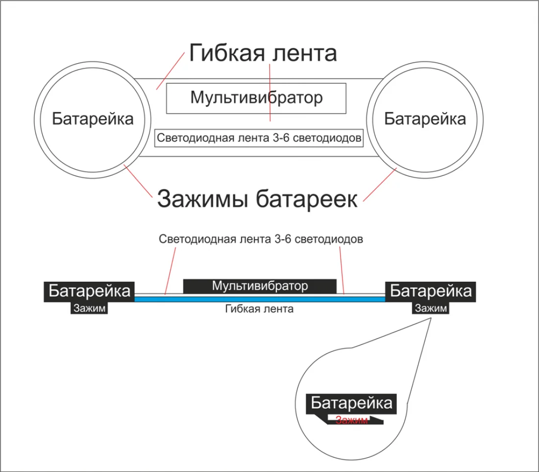

А чего мудрить, собираем мультивибратор, берём 2 батарейки Как на фото выше, батарейки по бокам, между ними ленту, под батарейками зажимы, при выходе на прогулку цепляем на ошейник устройство и готово. Можно и мигающие светодиоды, но у них большая частота мерцания что быстрее посадит батарейку и направленный свет, сбоку их будет очень плохо видно, а на ленте smd светодиоды которые видно отовсюду, чтоб лучше было можно на них капнуть капельку белого лака для ногтей или чего то подобного полупрозрачного. Сейчас нарисую пример для наглядности:D
Вот так кпримеру, зажимы батареек берём такие как на материнких платах и батарейки такие же соответственно, мультивибратор собираем навесным монтажом, многожильными проводами, настраиваем и заливаем силиконовым герметиком чтоб получился гибкий кирпичик, ленту можно из резины, можно какой нибудь ремень, на ленту наклеиваем светодиодную ленту, рядом с ней мультивибратор, по бокам приклеиваем батарейки, к зажимам батареек, снизу, приклеиваем пластмассовые зажимы для ошейника. Таким образом конструкция получится небольшая, достаточно лёгкая, гибкая и сбалансированная, за счёт двух батареек срок службы будет долгим, за счёт зажимов для батареек их легко менять. В изготовлении впринципе всё просто.

А что, конструкция, предложенная Weles-ом, вполне практичная и удобная. Она также проста в исполнении.
Может, выпустить опытную партию? ;)

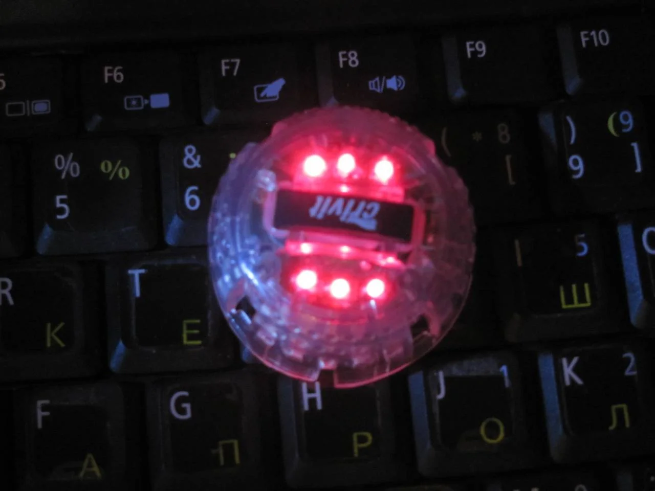

Еще один вариант - заводской. Почти ничего не весит, 6 SMD-светодиодов, мигают в 6 различных вариантах, элемента 3 вольта хватает на пару лет, предназначен для пешеходов, велосипедистов, собак и кошек, масса вариантов креплений, от булавки до липучки, стоит пол. пачки сигарет.

Уж лучше тогда что нибудь такое, оно и стоит относительно недорого и смотрится красиво. Но девушка написала что хочет сделать что нибудь сама, вот я и задал фронт работы:D Ну и про мультивибратор я написал чтоб можно было сдеть не частое моргание а как бы проблесковый маячок, частое мигание как в схемах с платой будильника или какой нибудь китайщиной как мне кажется будет раздражать и т.д.

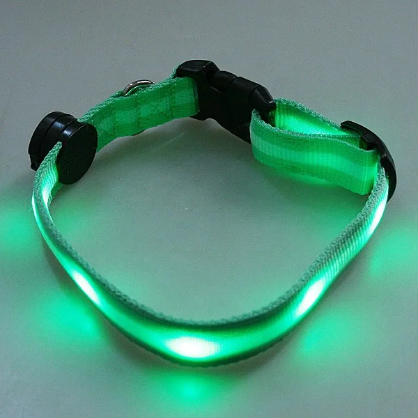

вот такие штуки я видела в одной зоотоварной группе в ВК
стоят по 350 ре, самая маленькая моему котэ великовата
