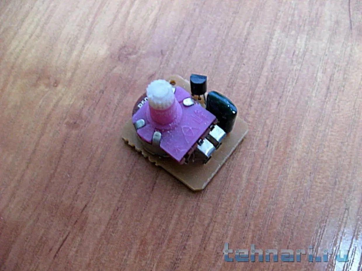

Затем, решил добавить регулятор яркости и оформить его в подобающем стиле

Я бы не стал встраивать регулятор в пружину. Теряется ажурность конструкции.
Регулятор можно повесить на провод или на розетку как отдельное устройство.
Возможно вы и правы, но я всё таки оставлю регулятор внутри, мне понравился вид такого регулятора, я увидел его в каком то фильме и сразу решил изготовить что-то похожее. Но я возможно изменю немного среднюю часть, сделаю её чуть меньшего диаметра, и раза в два толще.
