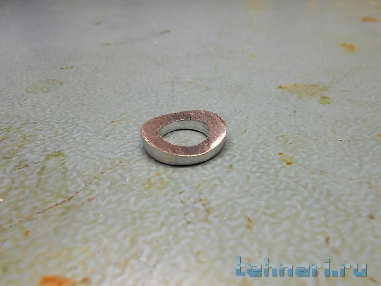

И тут заметил, что у меня нет гаек для крепления. Решение было одно, изготовить их самостоятельно. Взял обычные шайбы, просверлил отверстие и нарезал резьбу
Но как оказалось, шайбы были слишком тонкие и плохо прижимали трубку
Тогда решил использовать пластину из алюминия. Просверлил пару отверстий, для изготовления сразу двух гаек
Затем отрезал от пластины две заготовки, соединил их вместе при помощи болта с гайкой, и зажал заготовку в патроне сверлильного станка
При помощи напильника и наждачной бумаги, получил вот такой результат
Нарезал резьбу, и готовы две гайки

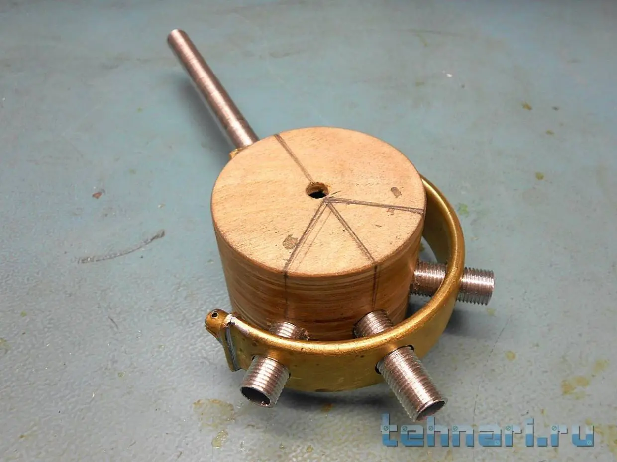

Добрый вечер. Сегодня на работе, бросая взгляд на свой проект, останавливался на мысли, что там что-то не так, но что, понять не мог. В обед взяв проект в руки и покрутив, понял, оказывается отверстие, которое я просверлил в латунной заготовке находится не по центру самой пружины. Это не моя вина, просто пружина изначально смещена относительно центра
Я решил это исправить. Отрезал нижнюю часть до максимума и увеличил отверстие
Конечно в итоге остался без резьбы, но это не важно, так как я и так собирался делать вставки, между центральной частью и латунной пружиной, вот и сделаю её с резьбой.
Затем взялся за центральную часть. Отметил и просверлил отверстия по центру, сверху и снизу
Нарезал резьбу
Проверил как вкручивается держатель
Потом отрезал ещё дну трубку, 35 миллиметров длиной, для крепления патрона под лампочку в верхней части
И конечно собрал всё вместе, чтобы посмотреть, как всё будет выглядеть. Вот вид в боксе для электроники, провода будут свободно проходить в трубках
Ну, и вид спереди
На этом, на сегодня всё.

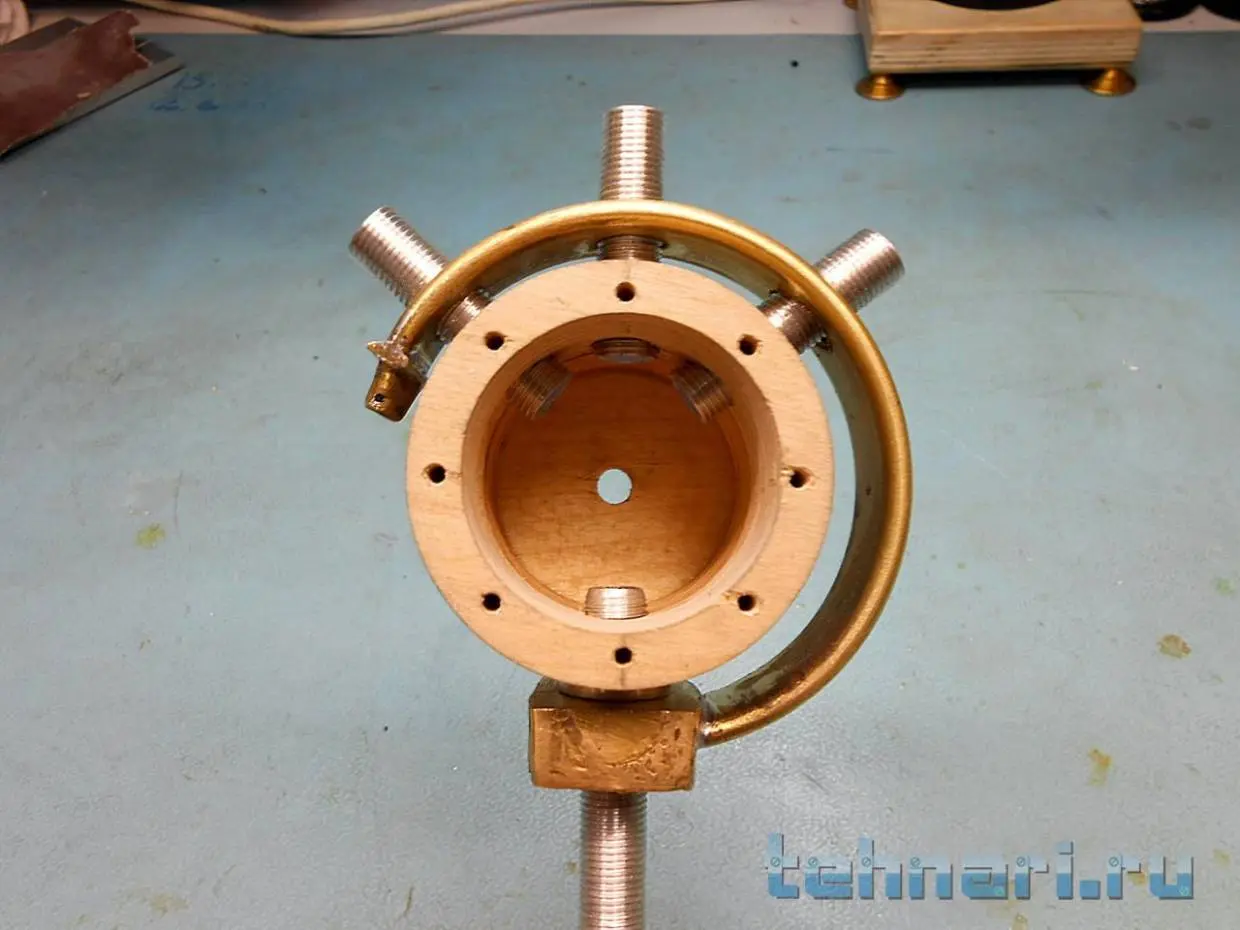

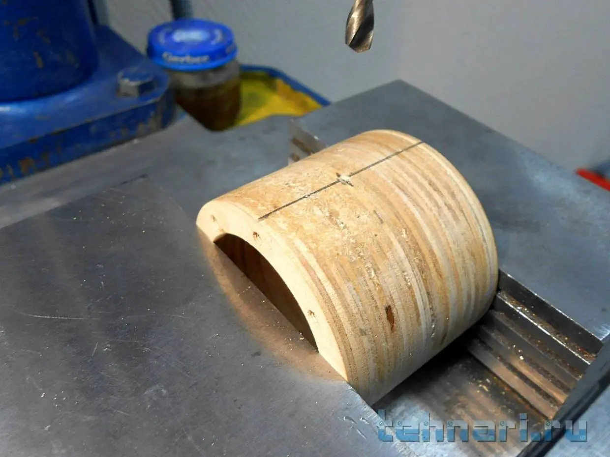

Добрый вечер. Вчера не успел выложить отчёт о работе над проектом, выкладываю сегодня.
Я упоминал раньше, что решил немного приукрасить лампу и добавить несколько новых элементов.
Для этого, я высверлил в латунной пружине ещё два отверстия
Затем отметил и просверлил отверстия в боксе для электроники
Нарезал резьбу
Получил вот такую деталь
От резьбовой трубки отрезал ещё две заготовки по 35 миллиметров
Вкрутил все трубки в бокс, посмотреть, ровно ли получилось
Ещё изготовил вот такую шайбу
Она нужна чтобы установить бокс на нужную высоту, по центру пружины. В сборе это можно увидеть
Ну и как всегда, вид с подставкой
На этом пока всё.

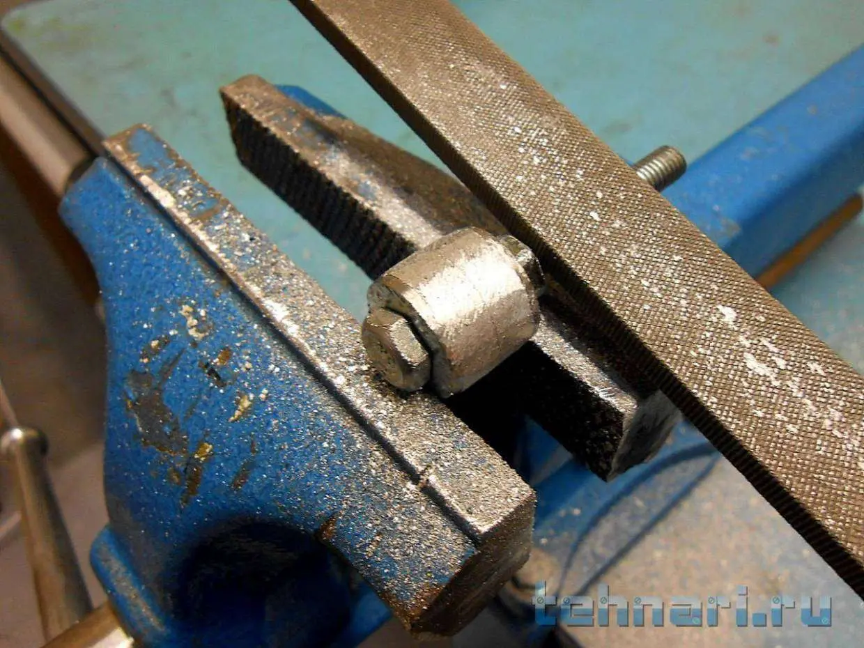

Добрый вечер. Сегодня изготовил ещё четыре гайки, но из более толстого алюминия и более декоративного вида
Процесс всё тот-же, отметил, отпилил
Просверлил отверстия
Вновь отпилил
Соединил, по две штуки при помощи болта и зажал в тиски
Взял напильник и выровнял по размеру
Затем зажал болтом по одной заготовки, чтобы придать каждой гайки закруглённые края
И при помощи наждачной бумаги придал ей нужную форму
Проделав тоже и с остальными заготовками, получил четыре закруглённые заготовки
Увеличил отверстия и нарезал резьбу, получил четыре гайки с закруглёнными краями
Накрутил их на свои места
И общий вид
На сегодня всё.

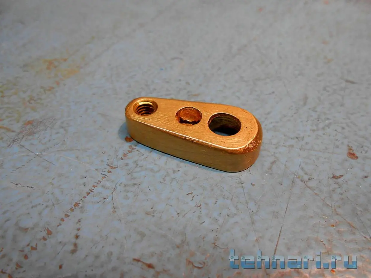

Добрый вечер. Сегодня решил переделать ручку регулятора освещения. Она была выточена из куска латуни от манометра и имела лишнее отверстие посередине
Я закрывал его медным шариком, но как-то вид не очень. И я решил это исправить. Взял латунную пластинку и припаял её на верхнюю часть ручки
После этого обточил лишнее при помощи напильника и отполировал наждачной бумагой
И немного изменил вид, крутящийся части, выточил шайбу из нержавейки, и добавил между латунной частью и пластмассовой ручкой.
Ну, и винт крепления заменил на нержавейку.
На этом, на сегодня закончил работу над лампой, так как нужно подарок жене сделать на праздник, а времени совсем не осталось, так что завтрашнее свободное время, использую для работы над подарком. Лампой займусь после праздников.
