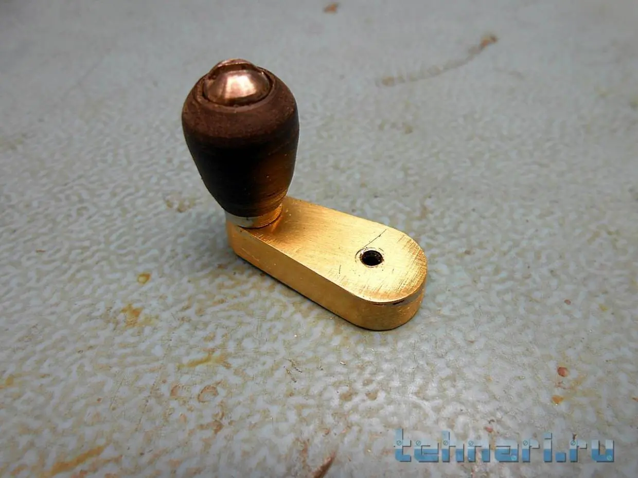

Добрый вечер. За последние дни навалилось много работы и было мало свободного времени, но я старался провести его с пользой. Изначально заметил, что ручка регулятора держится не надёжно и я решил исправить это. Просверлил в потенциометре отверстие и нарезал резьбу
Также просверлил отверстие в ручке
Теперь за надежность крепления ручки к потенциометру я был спокоен.

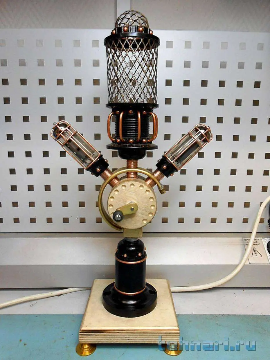

Затем вновь взялся за улучшения вида светоизлучателя. Всё время всматриваясь в лампу, нахожу какие-нибудь недочёты, вот и в этот раз решил, что всё-таки алюминиевые шайбы не смотрятся под радиолампами, поэтому, решил заменить их, на такие же медные вставки, как между пружиной и боксом
По-моему, так стало лучше
Надеюсь вы со мной согласитесь

Плафон в сборе
Традиционно, полный вид
