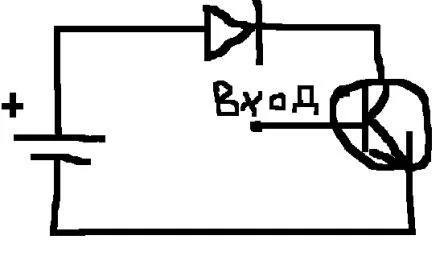

возможно ли сделать светомуз. через один транзистор примерно по такой схеме?если да то какой нужен транзистор?
    5.8 KB · Просмотры: 343
а какой надо диодный мост надо?? а то я в этом ещё не силен??
к этой схеме??
я такую же собирал, только без резисторов, для чего они вообще здесь, просто не в курсе, и собрал я на левый и на правый каналы по три диода на каждом, только вот проблемы с питанием, батарейки малость дохлые, немного тускло, но эта проблема решаема
транзисторы менять замучился, подскажите, как решить эту проблему!!
Может резисторы буферные сетодиодные, дык без них транзисторы будут гореть ... :)
