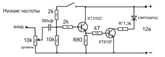

Катушка L – головка воспроизведения от старого магнитофона!
А нельзя использовать какую нить обычную катушку с такими же характеристиками???
Можно,но головку проще найти или купить.
Разницы нет, но ничто не мешает попробовать два варианта.
Еще пара вопросов. Вот на схеме резистор со звездочкой его нужно подбирать под светодиод, почему тогда он со стороны минуса? или это не так?
И какой все таки конденсатор ставить электролит или... А то сверху где-то уже выясняли, но так и не определились?
Конденсатор - керамический.
А резистору нет разницы где стоять, он ведь соединен последовательно со светодиодом.
