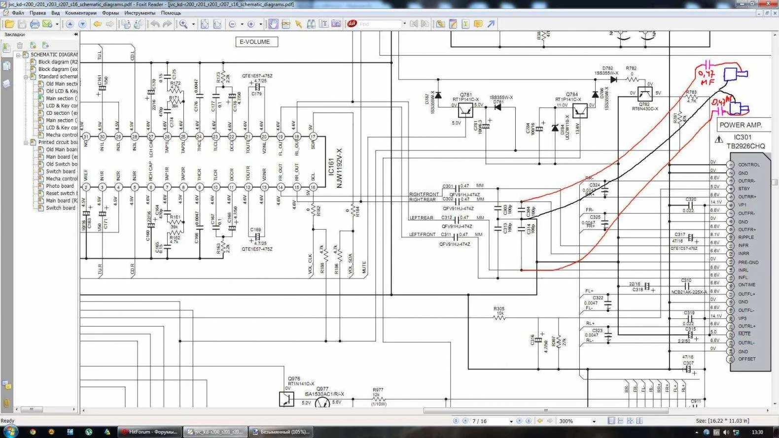

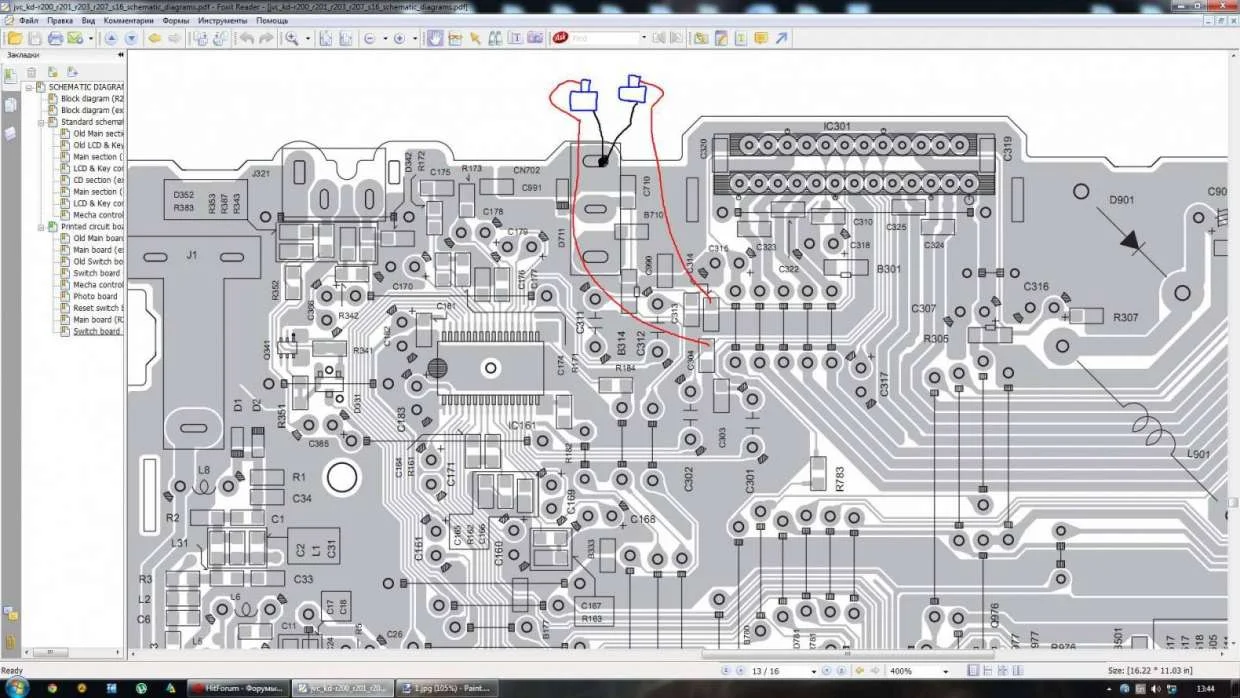

Пробовал перепаивать линейники не через электролит 10МКФ а керамику 0,47мкф эффекта нет.
Еще заметил, что даже на заглушенной машине, если прислушиваться, и крутить СД-диск - то слишно как работает миханика мафона, как треки переключаються.
Ниже фотки как к чему что паял. МАФОН JVC KD-R207(я так понял их много комплектаций но мне достался самый бедный), что интересно на плате есть разводка под линейники, но нехватает кучи деталей(((

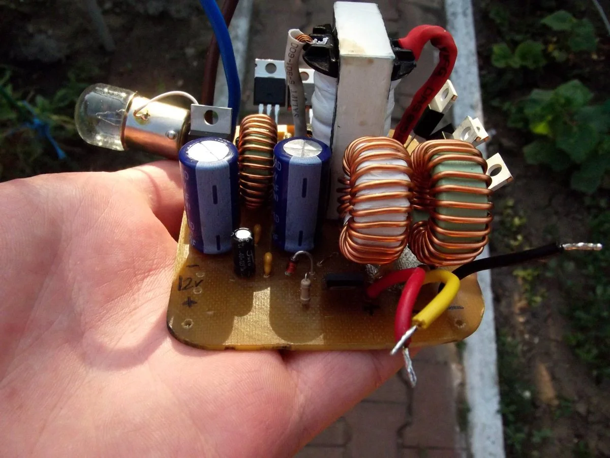

А так же фото моего преобразователя, на нем есть дроссели и входной и выходные(правда их не расчитывал, а снял с БП ПК и впаял.)

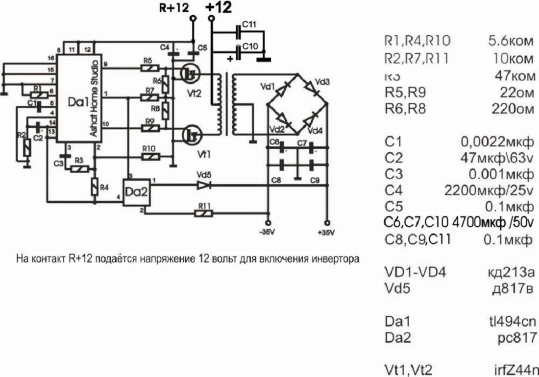

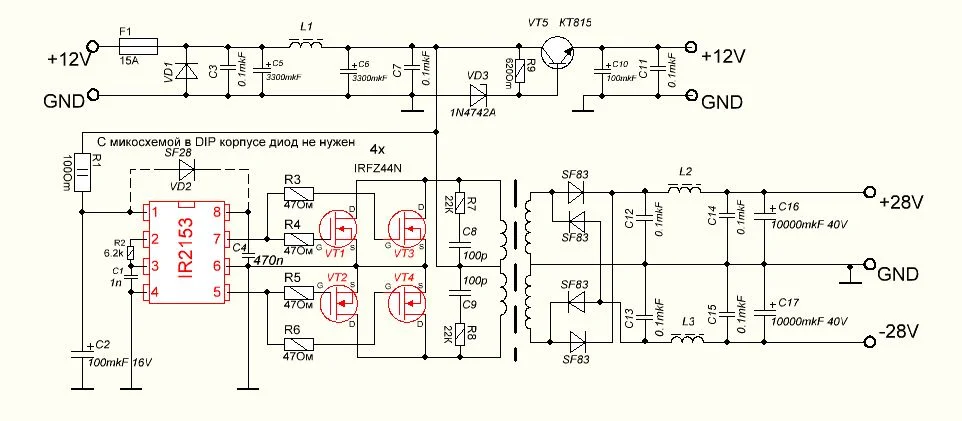

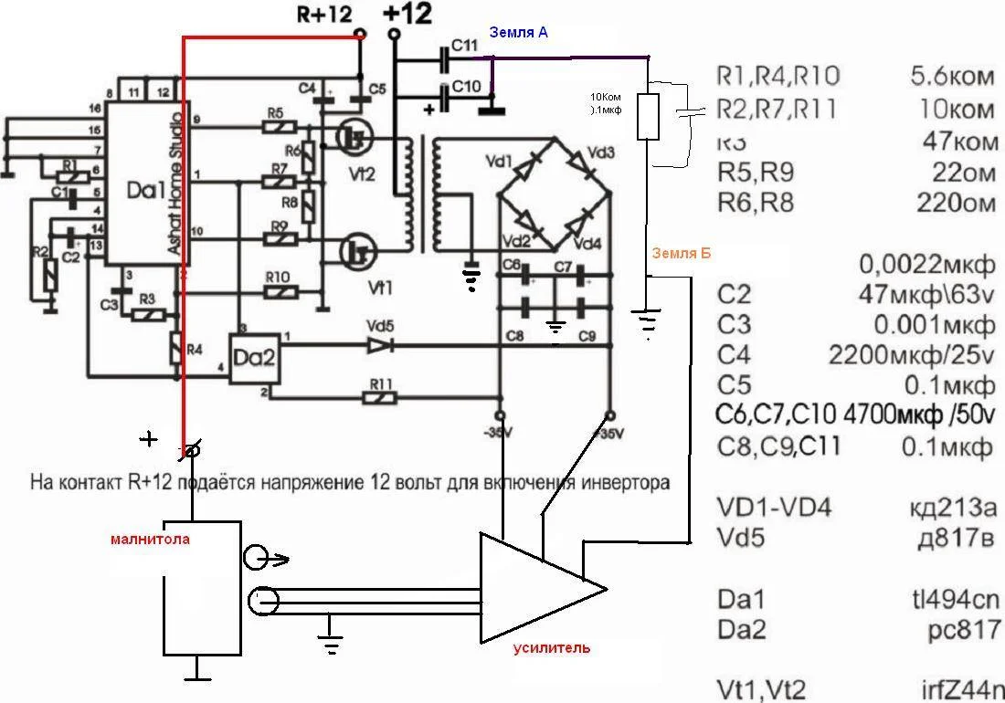

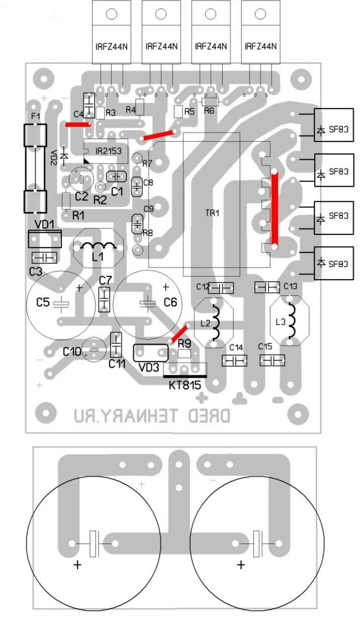

На другом сайте поткинули идейку. Нужно разделит земли на преобразователе.
Цитата "МИНУС АККУМУЛЯТОРА И НОЛЬ ИСТОЧНИКА +/-28 ВОЛЬТ --НЕ ДОЛЖНЫ БЫТЬ ОДНИМ И ТЕМ ЖЕ ПРОВОДОМ."
А в преобразователе ддреедда так оно и есть минус и ноль соеденены перемычкой.
Кто поможет развести земли, а то я бум-бум в этом деле.
Может просто вместо перемычи, которая возле R9, поставить резистор 10кОм и конденсатор 0,1Мкф, как у советчика?
Первыые фото - то что у меня. остальные 2 того человека который посоветовал(было - стало)
