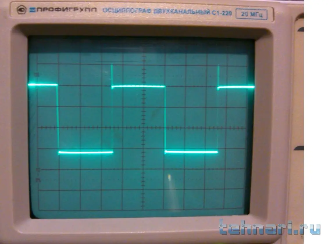

Вот то, что Мы слушали без PLIL. Пресловутое транзисторное звучание...
    27.5 KB · Просмотры: 67
Мне кажется , что не только этой осциллограммой определяется транзисторное звучание. А плюс спектрограммой, и коэффициентом гармоник. У меня 20 годов назад Сырицо с миллером и емкостью в обратной связи идеальный меандр давал, на 20 кгц. А слушать не хотелось. Сейчас сравнил его с новой коррекцией на 25ас от Электроники Д1 012 . вроде замечательно все, детальность улучшилась, все инструменты слышно. А поставил для сравнения Акулиничева за 89 год( с родной коррекцией)- небо и земля. На микролабах такой разницы разительной не было. Опять же все в акустику упирается.
