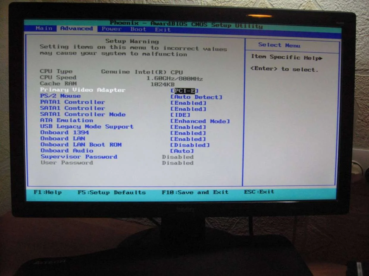

Фото экрана с БИОС бы.
Для начала сбросьте биос перемычкой на плате, а потом ищите в биос нечто со словами System FAN.
Просто вы искали причину в вентиляторе процессора, а на плате есть ещё разъём для охладителя системы, обычно им является дополнительный вентилятор на задней или боковой стенке, и у вас включен его контроль.
сбрасывал биос, в нём нет ни такого, ни подобного пункта. английский знаю достаточно хорошо, чтобы даже ассоциативно найти этот пункт. фото с экрана биос сделаю чуть позже
попробовал подцепить старый на выдув - пошло дальше, попытался загрузиться с пустого винта. но через раз - три раза ошибку на фан, один раз пытается подгрузиться с винта.

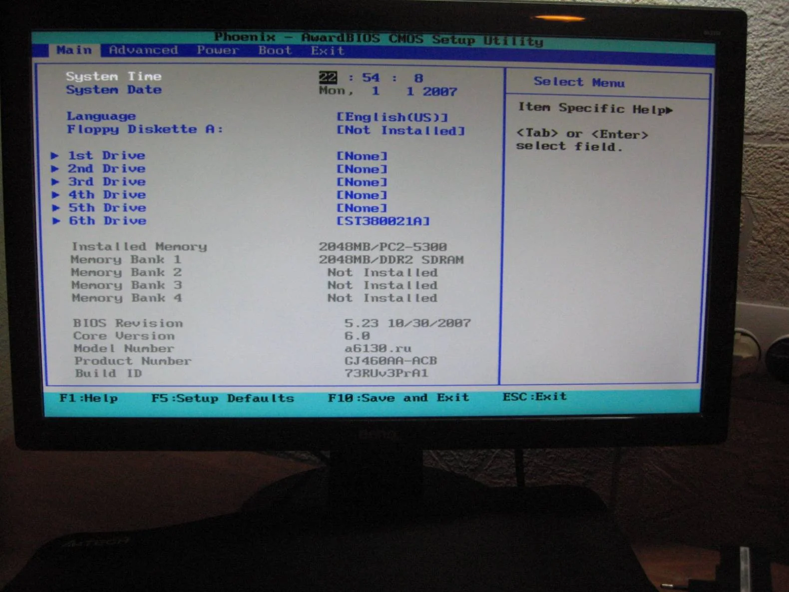

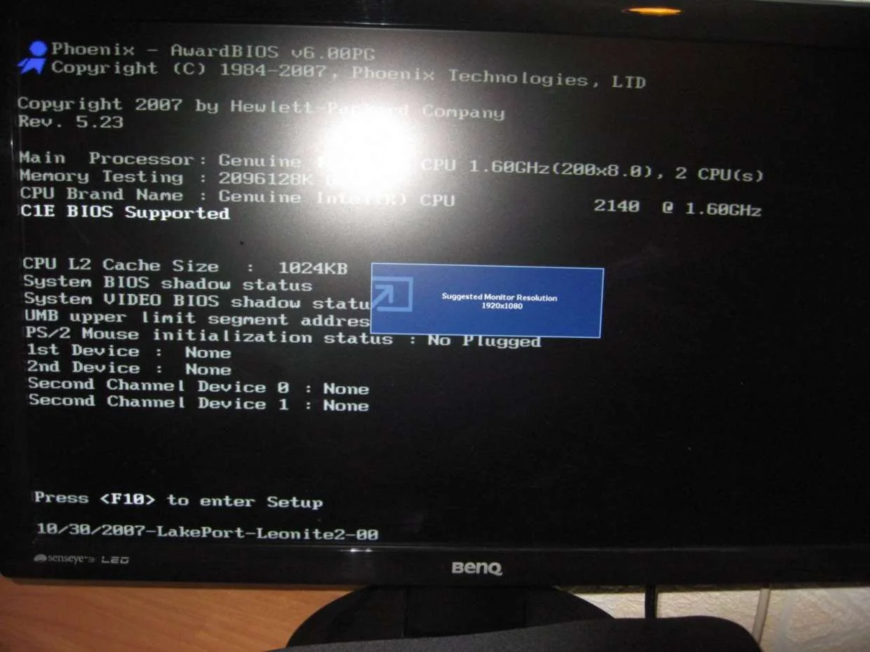

вот фото биос.
никак не пойму, как сюда фото вгружать...
http://www.tehnari.ru/f8/t32642/
    81.1 KB · Просмотры: 2,439
    125.2 KB · Просмотры: 1,817
    78.1 KB · Просмотры: 1,715
всем, кто уделил время, большое спасибо. проблема решилась снятием, протиранием и обратной установкой матери. ушла также неожиданно, как и появилась.
в этой комплектации работал прекрасно несколько лет. про обновлении машина просто лежала в разобранном месте, в темноте, без пыли, без механических повреждений
За это время должна уже основательно сесть батарейка питания CMOS BIOS. Идите в магазин, купите новую батарейку CR2032, откройте системный блок и замените. А потом уже действуйте по советам, данным ранее. Всего дело-то на 20 рублей.
Проблема исчезла на время (вы заново переопределили конфигурацию системной платы), за время ваших экспериментов накопился остаточный заряд, но через пару-тройку дней в выключенном состоянии заряд стечет и тема снова станет актуальной.
