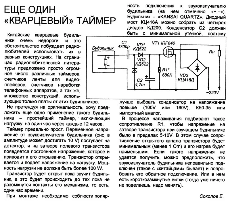

    139.5 KB · Просмотры: 4,272

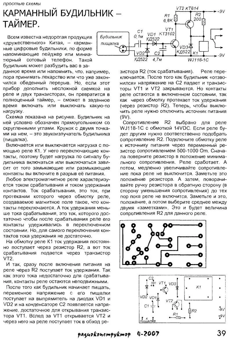

    242.6 KB · Просмотры: 2,662

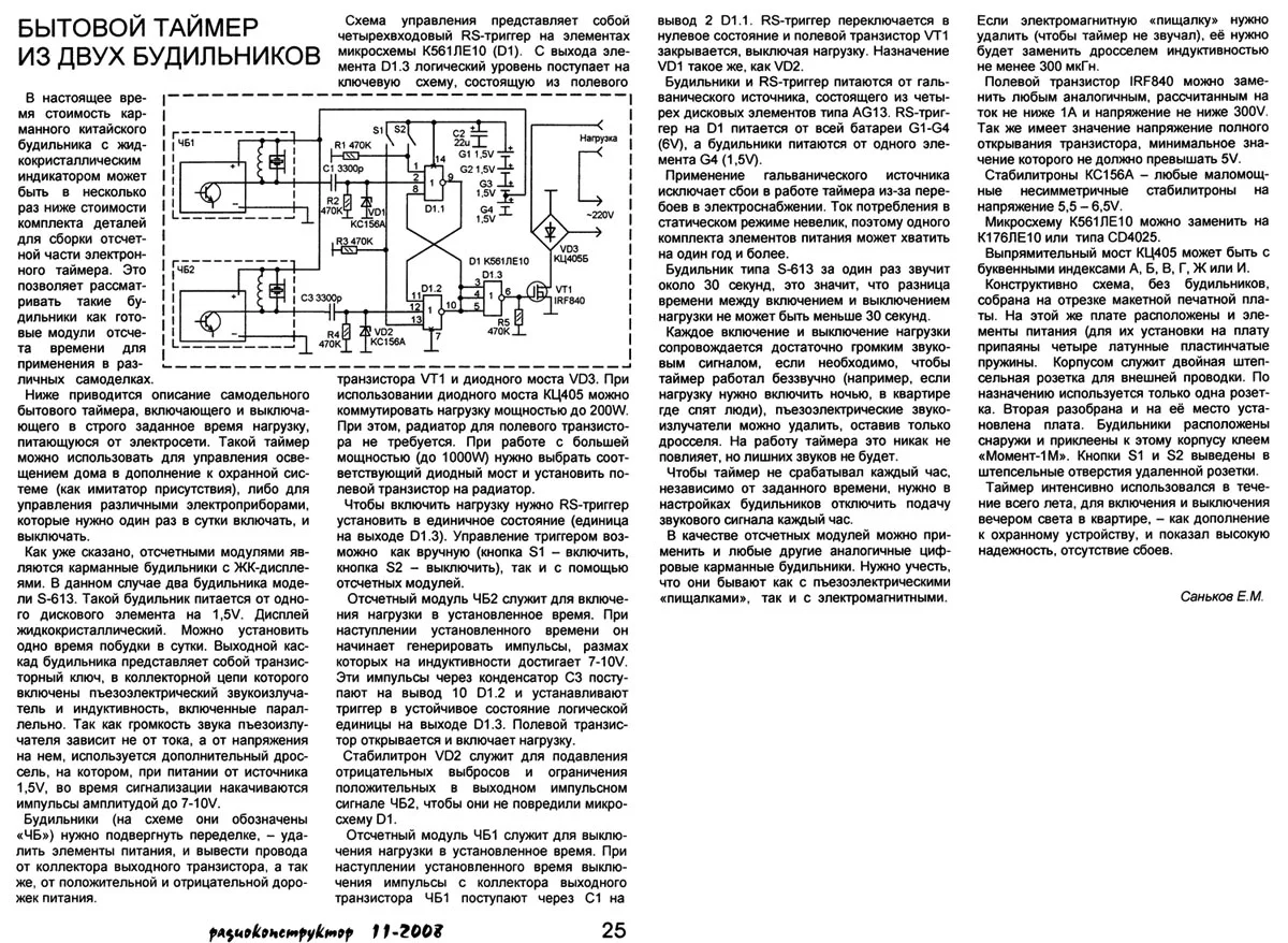

    270.8 KB · Просмотры: 1,837

Если так то контакт есть, ОБОРОТЕНЬ пишет об этом
слабый ток, не достаточный для реле
. Реле включится через контакт а для питания реле нужен дополнительный источник тока, см. пост СВЕТЛАНЫ.
Если так то контакт есть, ОБОРОТЕНЬ пишет об этом. Реле включится через контакт а для питания реле нужен дополнительный источник тока, см. пост СВЕТЛАНЫ.

А кикие электроприборы вы собираетесь включать? если 220, то нужна гальваническая развязка. Можно попробовать впихнуть мощный оптрон :)
два контакта к которым припаяны провода динамика, пищащего в будильнике
Если подцепить к ним, то включение и выключение будет происходить с частотой пищания динамика. Нужно перехватить пусковой сигнал, который идёт на генератор сигнала для динамика.

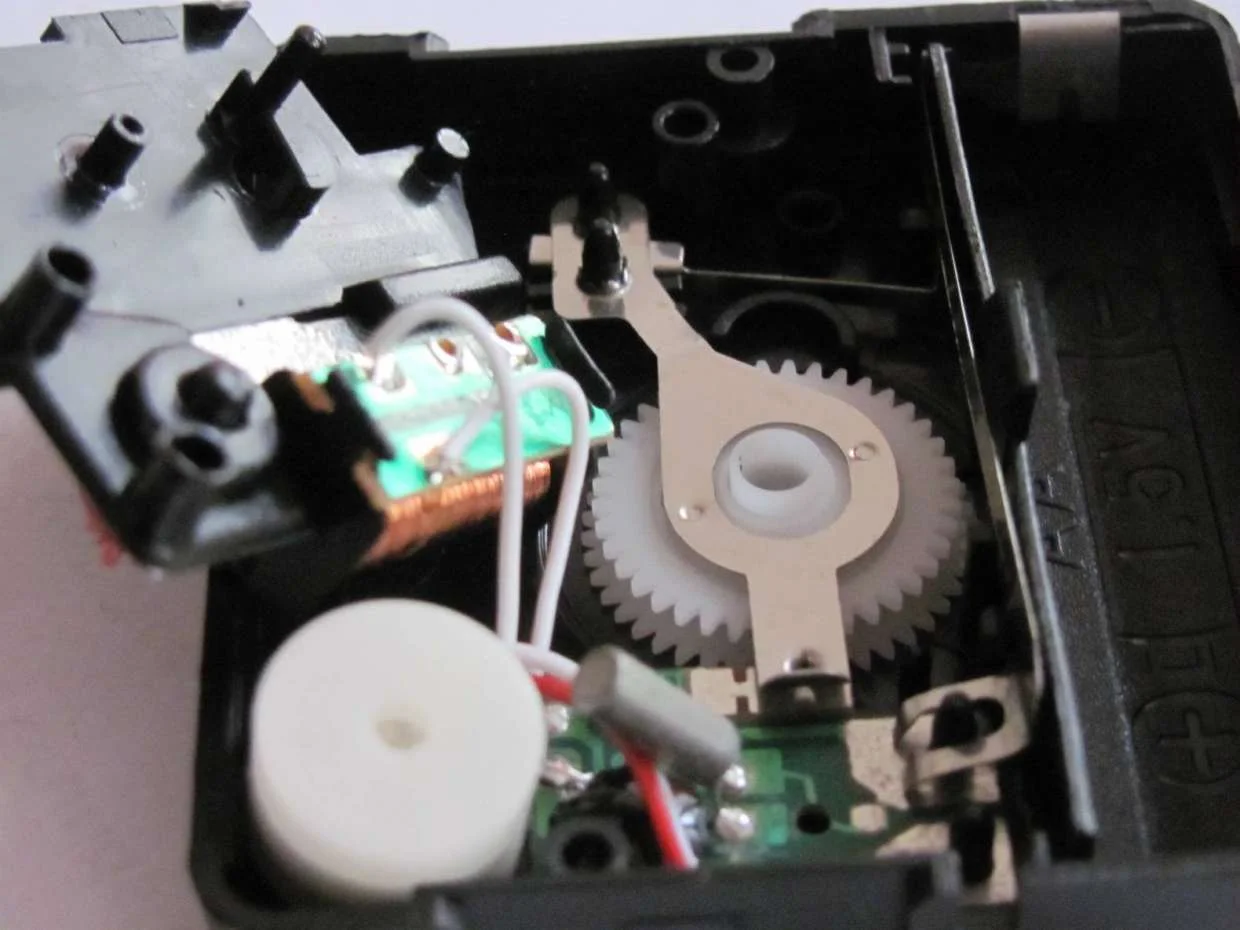

Все будильники примерно одинаковы и абсолютно одинаков механизм включения будильника: замыкание контакта в выставленное время. Это видно на фото.
Если воспользуетесь схемой № 2 от СВЕТЛАНА то никаких переделок не потребуется, просто сделаете выводы от звукоизлучателя.
Можно упростить схему до предела, использовав контактную группу непосредственно для включения реле, в этом случае нужно нижний контакт процарапыванием изолировать от схемы часов и вывести от него вывод на реле. Реле можно взять любое на питание от 5 вольт и выше ( до разумного).
    66 KB · Просмотры: 212
это электромеханический
