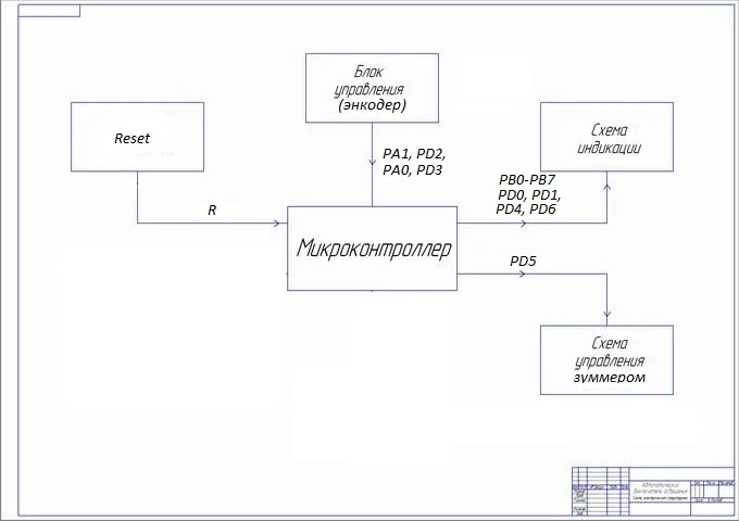

помогите пожалуйста составить схему электрическую структурную таймера

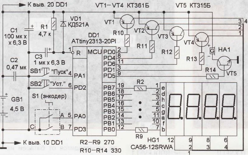

А еще бы микропрограмму для Тиньки сюда прикрепить...
Тогда легче будет структурную схему составить. ;)
Конечно поможет!
Не для составления схемы, конечно...
Просто один мой приятель хотел сделать такой... :)
А схему сейчас набросаю.
Ну вот как-то так:
