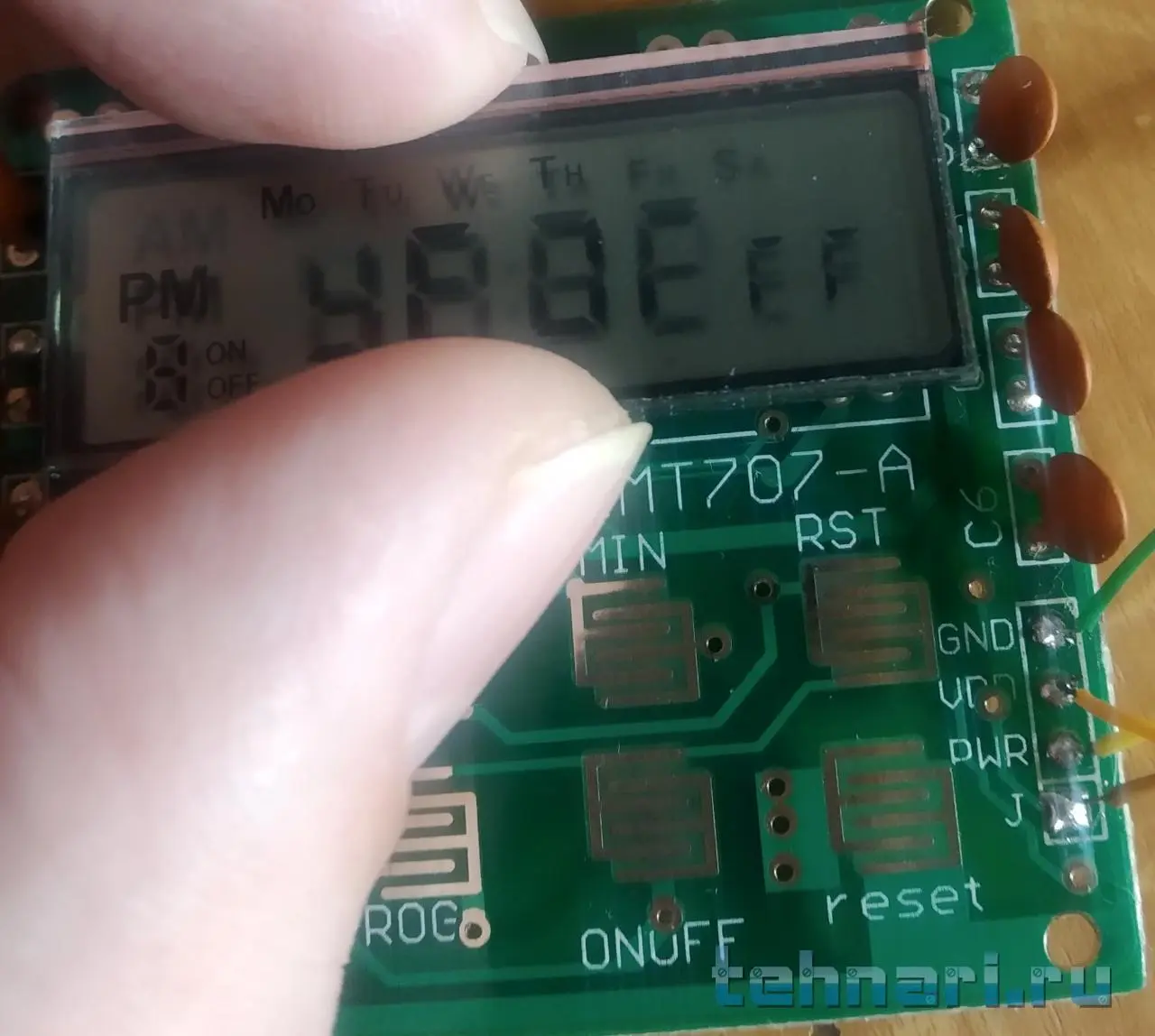

Здравствуйте. Есть таймер(подогнали в пользование) EMT707. Проблема - не работает дисплей. Из всех моих попыток, удалось достичь того, что если извлечь сам дисплей, в руках держать сам дисплей с токопроводящей резиной, и в каком-то положении приложить к контактам, загораются все символы на дисплее. Если дисплей собрать в корпус, как не прикладывать, вообще ни одного символа не видно.
Может кто-то сталкивался с подобной проблемой.
А сам таймер работает? Генерация на кварце (если он там есть) присутствует?
ну всё что я могу сказать это то, что на нажатие кнопки "on/off" реле срабатывает, как и на нажатие "reset".
Кварц есть, но проверить генерацию на нём не чем.
На одном фото дисплей с резиной просто в руках и даже при лёгком прикосновении дисплей показывает. Вот только не понятно почему все символы загораются.
На втором фото дисплей собран в корпус как он и должен быть, но как не прикладывай и с какой силой не прижимай, на дисплее ничего нет.
Спасибо вам большое, заменил кварц и всё работает как часы.
Если честно думал что кварц влияет только на правильный отсчет часов.
Будет мне опытом.
Спасибо еще раз.

Кварц дохнет при падении с небольшой высоты. Ваш таймер - ударник. :)
Да не за что.
Таким он мне достался tehno015
Можете еще подсказать по кварцу? В данном(ну может не только в данном) он полностью влияет на задание частоты микросхеме?
