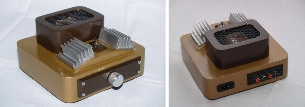

Еще одна фотография.

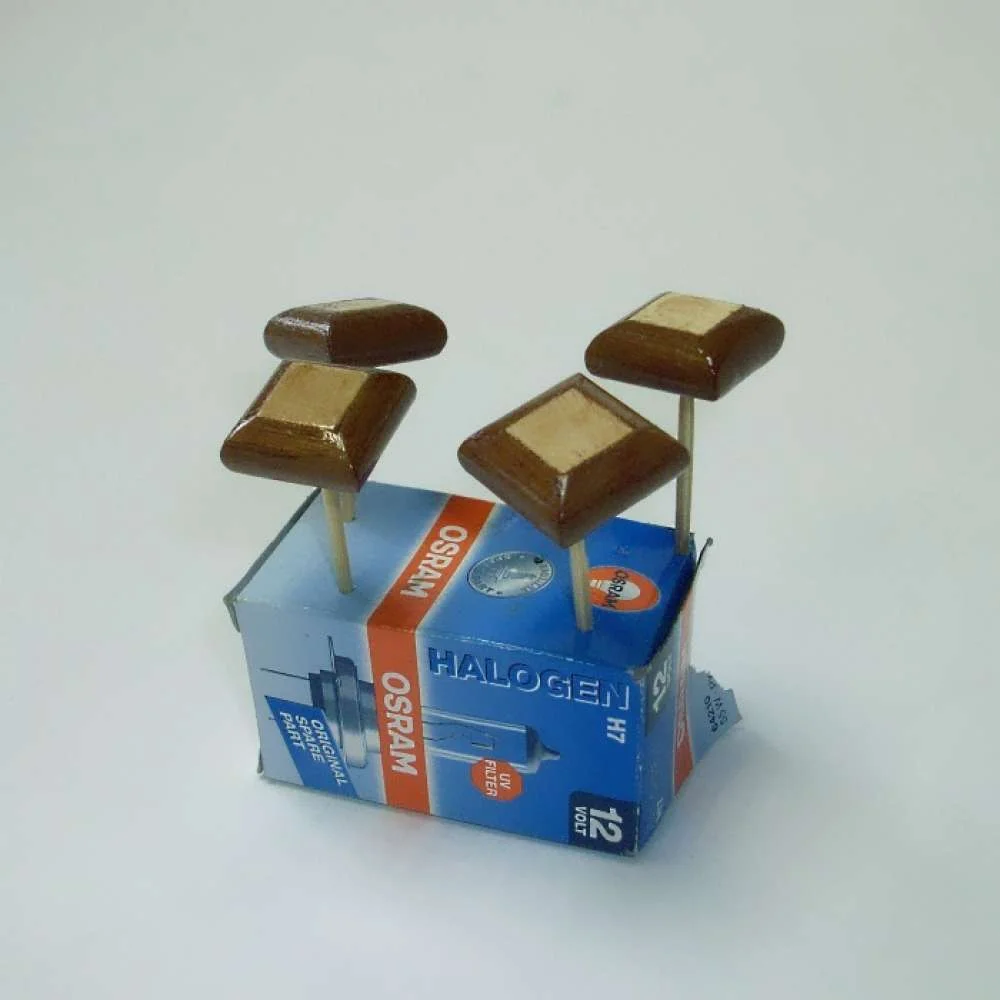

Сначала планировал ножки из латуни или меди, но посмотрев на фотографии старинных электрических аппаратов решил сделать проще, как 100 лет назад.
Старшему поколению ничего не напоминает?

http://www.tehnari.ru/attachments/f187/53072d1319205533t-tda2003-amplifier.jpg
интересно, если это на 2003 сделано, то каким образом она работает? или так, чисто для красоты... потому что 2003 сковородка еще та.... и эти радиаторы для 2003.... :)) это как бы сказать по мягче... весело что ли... :D

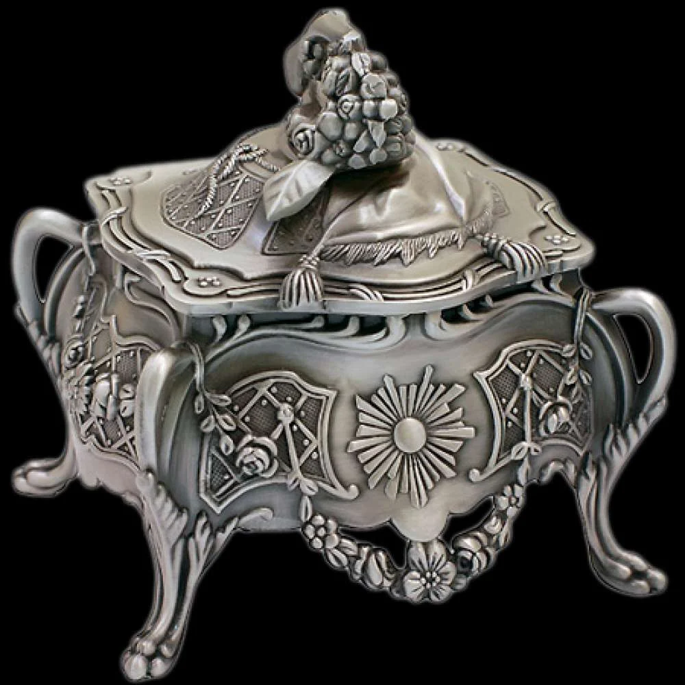

Taper, всё как всегда отлично! на вилке беленькое убери не в тему.
А на счёт ножек можно спорить, я вижу их повыше, как бы объяснить,
у тебя в какой то работе ноги из медных трубок. Попробую нарисовать.
Как то так, которые в стиле барокко.
Просто мне так кажется.:tehnari_ru_942:

.....на вилке беленькое убери не в тему.
у тебя в какой то работе ноги из медных трубок. ....
Обязательно последую совету и уберу белую трубку.
Про ножки, действительно компьютер который делал на медных гнутых ногах. Этот усилитель задумывался как комплект к нему и еще планируется пара колонок.
Но хочется максимальной стилизации. На заре эры электрических приборов они были либо на очень маленьких ножках либо вообще без них.

у меня чисто технический вопрос, ты радиатор как я понял делал из медной трубки, обмотав ее медным проводом, я правильно понял? :) и еще, а что внутри вставлено обычная стальная? (заинтересовал прям этим радиатором)
Могу сказать только одно: Браво! :)
Радиатор сделан из толстостенной медной трубки. Диаметр 35мм., толщина стенки 5мм. Под микросхему сделана площадка. То, что видно по краям, это вставки из шпона. Они короткие около 10мм. Работа усилителя с этим радиатором была протестирована. На максимальной громкости он справляется со своей задачей.

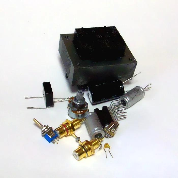

Вот что значит руки из правильного места растут. Taper, ты сам мотаешь трансформаторы или покупаешь, и ты все выпиливаешь в ручную али у тебя есть станки?
P.S.
Спасибо всем за внимание к работе и за добрые слова. Но то, что вы видите это не финальный вид усилителя. Заглядывайте, очень надеюсь скоро завершить работу.
Да даже так работа достойна высшей оценки
Трансформатор покупной он на фотографии со всеми приготовленными деталями.
По поводу изготовления деталей, считаю, что все можно сделать дома с помощью ПРИМИТИВНОГО столярного и слесарного инструмента.
Я в основном использую лобзик, напильники, наждачную бумагу, дрель. ОЧень редко "Дремель". Если есть такая необходимость и нет возможности выполнить работу иначе. Есть грех, начинаю лениться и в работах появились детали с токарного станка.
Но у меня есть глубокое убеждение, что работа смотрится намного лучше если сделана с применением ручного инструмента. В этом случае она "живая" отдает стариной. Тем более, что последние мои работы из латуни. Латунь прекрасно обрабатывается.
