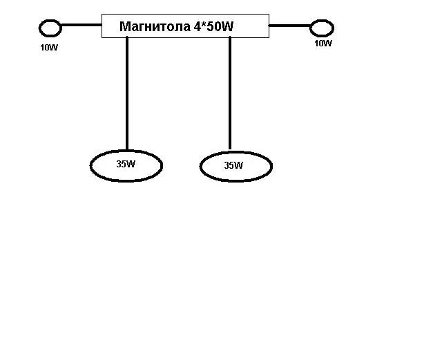

У меня стоит в МАШИНЕ..
Pioneer DEH 5850
Pioneer DEH-P5850MP – Автомагнитолы – Яндекс.Маркет
и от него на 4 динамика
1) - пара Pioneer TS-1013I
Эльдорадо — Автомобильные колонки Pioneer TS-G 1013 I | Аудио, видео техника / Автомобильная электроника / Автоакустика
2) - пара JBL 6*9 (яйца)
Музыки не хватает, думаю собрать TDA 1562Q 2 штуки купить дины - эти
Характеристики Pioneer TS-A6913iS – Автоакустика – Яндекс.Маркет
Станет громче лучше бассистее?
Имеет ли смысл собрать 4 такие схемы и оставить от магнитолы только передние динамики Pioneer TS-1013I >? А JBL и Pioneer TS-G6913is от усилка TDA1562Q >?
У меня есть пара конденсаторов электролитических 22000мкФ пригодятся ли они?

Будет ли ощутимая разница?

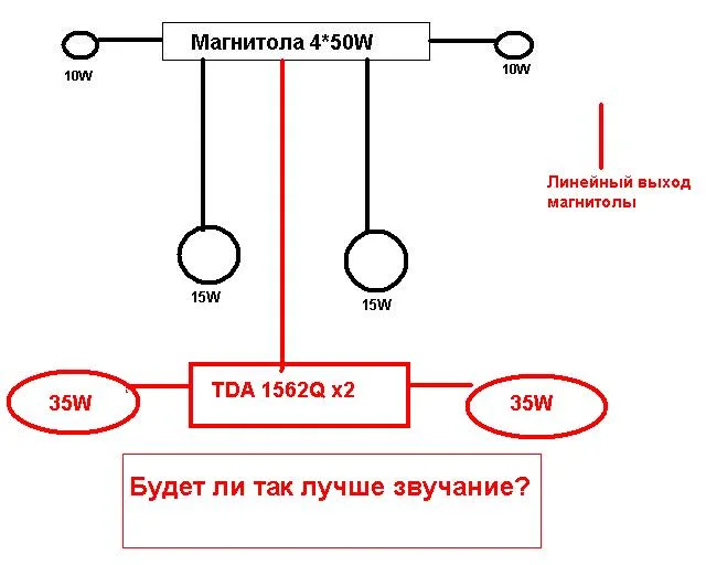

Скажите если в машину сделать 2 схемки на TDA 1562Q на Яйца 6*9
на маленькой громкости разницы нет...а на большой качество должно быть ощутимо лучше...микросхемы в 2-3 раза мощнее чем в магнитолке соответственно меньше искажений в пиках ну и если громко слушать меньше вероятности спалить динамики (спалить дин проще маломощным усилком)

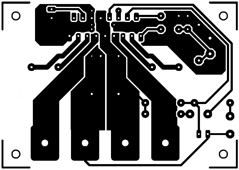

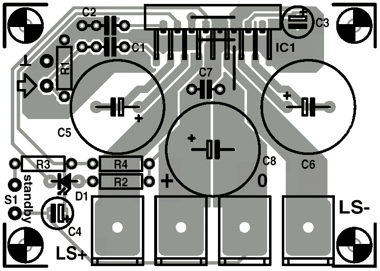

мне пригодятся конденсаторы на 22000 мкФ или отдать их обратно в магазин?.. и можно ли сделать на 1 печатной плате 2 схемки или лучше на каждую отдельно?
+ Напишите пожалуйста полный комплект деталей на 2 схемы, спасибо
Есть ли смысл покупать отдельно микросхему печатную плату детали или покупать уже собранные готовые??
я бы оставил

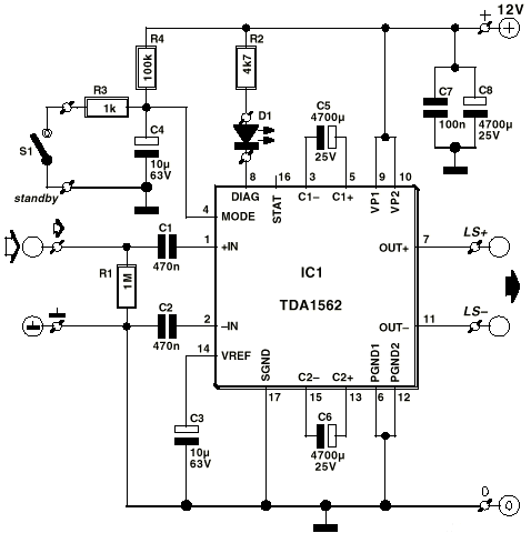

какой там комплект? у неё обвеса то нет ни какого...
Ну пожалуйста) Напишите весь комплект деталей для 2 схем TDA 1562Q
Помогите чайнику
конденсаторы
4700мкф 25V---6шт
10мкф 25V---4шт
0,47мкф---4шт
0,1мкф---2шт
резисторы
1 МОм---2шт
1 кОм---2шт
4,7кОм---2шт
светодиод---2шт
а резисторы скольки ВТ ?
и светодиоды какие??
