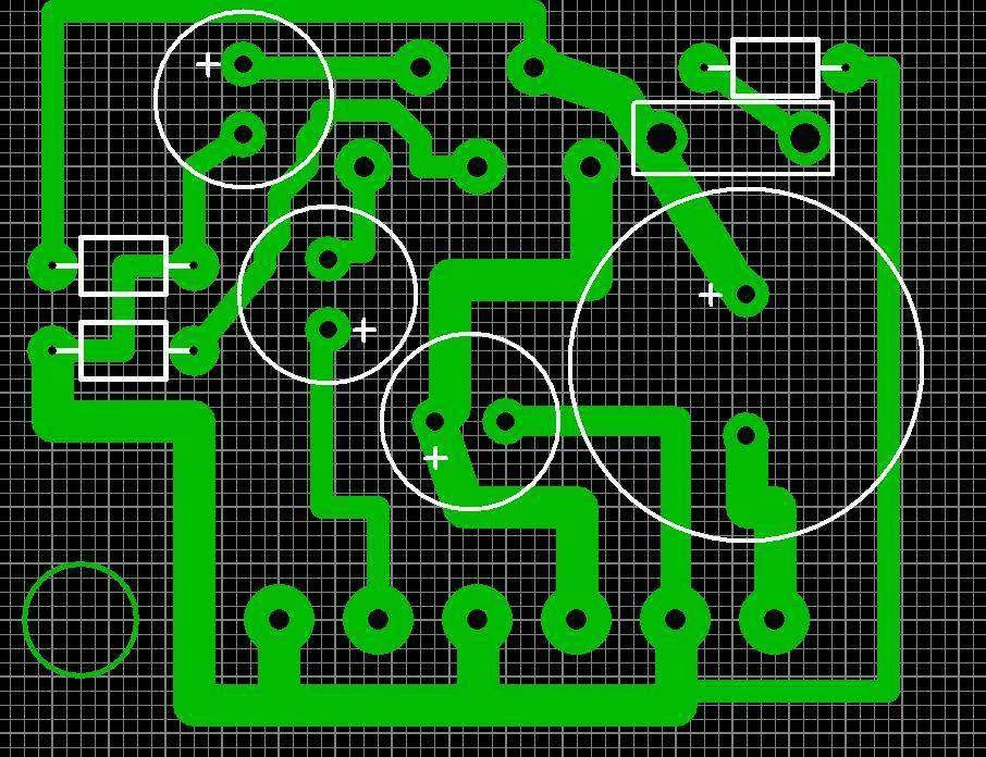

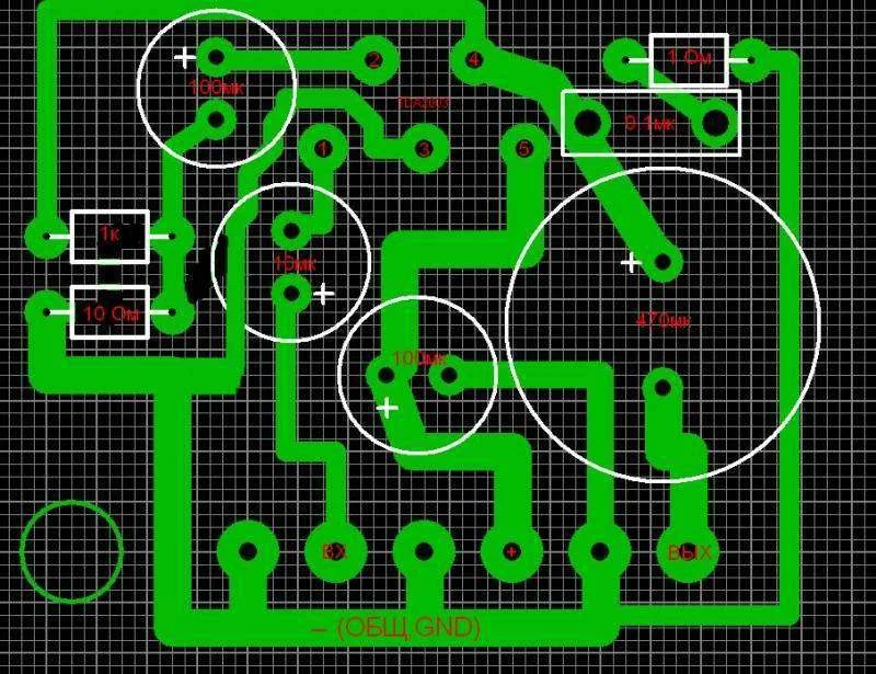

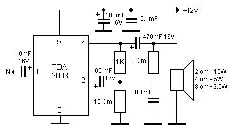

А на 4 лапке должно быть половина напряжения если я не ошибаюсь ! Так что смотри монтаж свой и фото со стороны дорожек скинь !
А лучше не делай её она очень капризная
Эта даааа. Собирал на ней 2 раза, да просто так :)), и всё меня одно беспокоило, это ВЧ возбуд, ну не смог я его найти, пришлось ставить радиатор по серьезней, а вот недавно, нашёл ещё одну 2003 в китайском приемнике, ну выпаял и сделал естестно усилитель, в этот раз все хорошо, не греется) Но печатку я по другому разводил, не как в первый. Работает первая схема, довольно таки чисто, не смотря на возбуд, я её в колонку не большую поставил и теперь в толчке повесил, фильм со зверька смотрю, так колонку подключаю, чтоб айс) А вообще усилок классный, нареканий по работе нет)

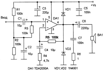

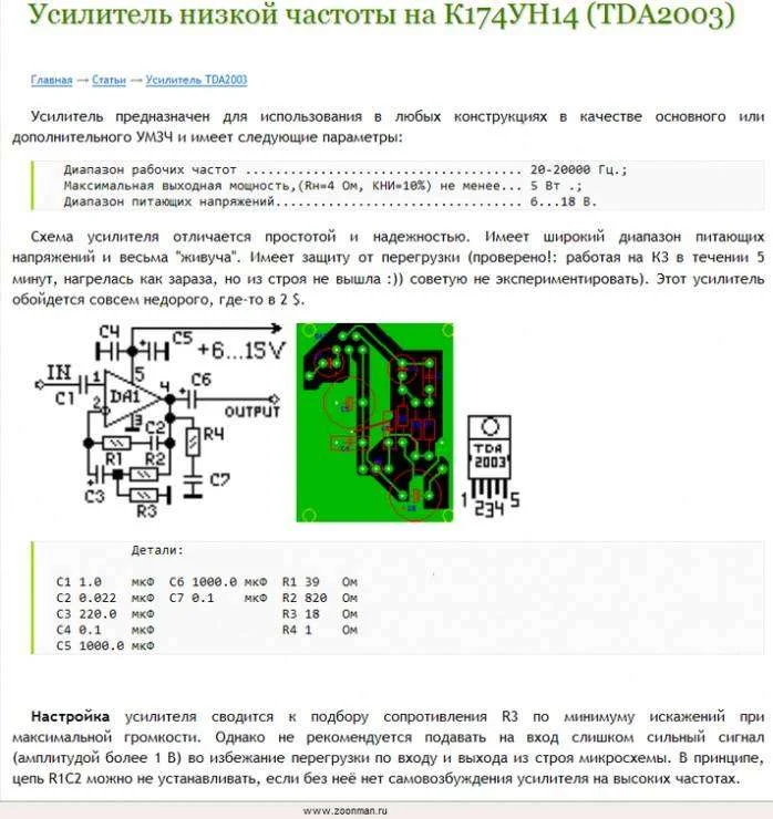

Читал темы про тда 2003. Возник вопрос, на который не нашёл ответа. Нужно ли настраивать усилитель после сборки, путем изменения коэффициента усиления (резисторами R1 и R2)?
Схема собрана по этой схеме http://www.tehnari.ru/f114/t90541/ (пост №1).
Как правило нет. Но ажели большое желание...Наличие ГНЧ и мультиметра-осциллографа. Тада ой. По мне не лезь в эти дебри,дружище
