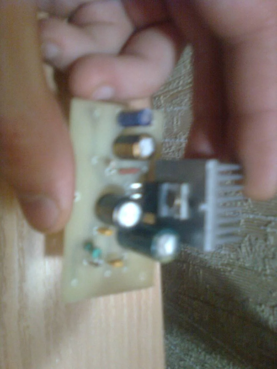

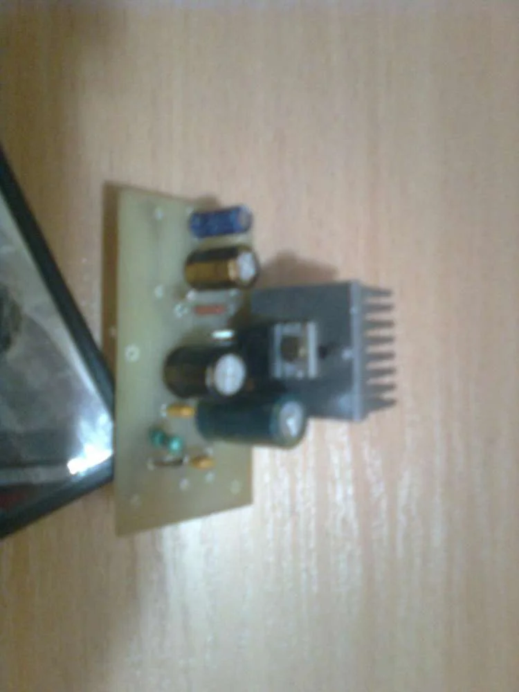

Я собрал усилитель на TDA 2003. Есть несколько вопросов.
1. сильно фонит при отсутствии сигнала. Чем можно исправить?
2. что такое самовозбуждение и как это проявляется?
3. нашел советские конденсаторы 100нФ на 63 в. Можно ли ставить их в эту схему? Не слишком большой запас по напряжению?

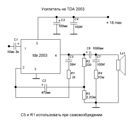

Вот печатка по которой делал и схема.

1. от чего питаешь?
3.нормально
Печатку сам разводил?
Питал от батарейки, кроны. Печатку скачал на просторах инета.
Померял напряжение на ножках:
1 - 5,48 В
2 - 4,72 В
4 - 1,39 В
5 - 8,34 В
Напряжение питания без подключения платы - 16,5 В, подключаю плату и напряжение проседает до 8 В. Микросхема немного греется и звук очень тихий. В чём может быть причина? Это первый мой усилитель, хочется довести его до конца.

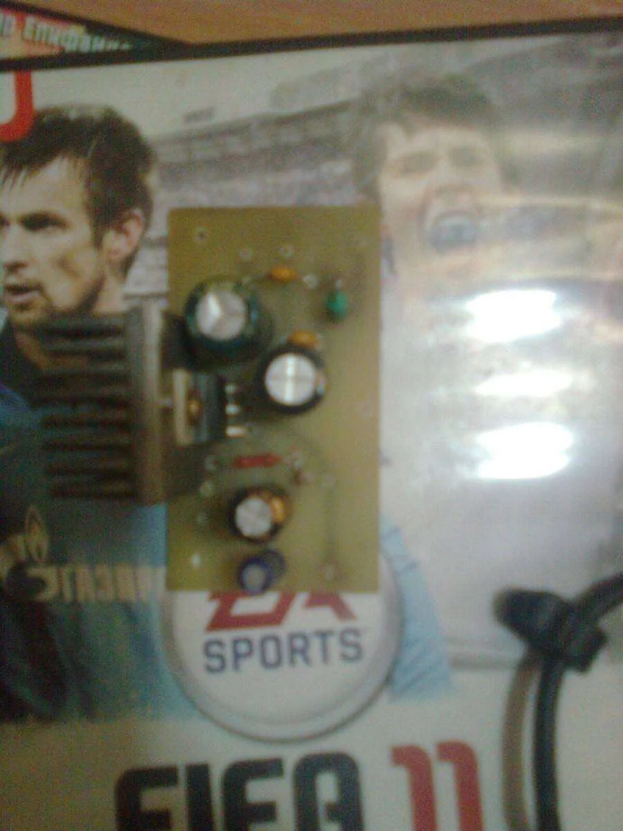

Питал от транса через диодный мост (советский нашел) и кондер 2200 мкФ. Сегодня подключил к аккумулятору и вот что вымерял:
1-я ножка - 0,03 В
2-я - 9,13 В
4-я - 12,13 В
5-я 12,08 В и микросхема довольно сильно и быстро греется. Подозреваю, что на выходе есть КЗ. Только где? Собрал немногим раньше усилитель на такой же микросхеме, по такой же печатке, да и детали покупал в одном магазине, так первая работает, вторая - нет. Менял местами микросхемы - то же самое.
