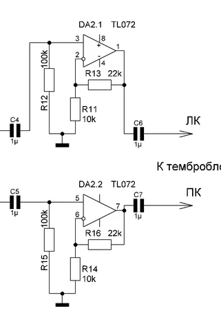

Дело было в слабом уровне сигнала от мп3 плеера.
Проверял просадку она составила 0,3в в плече при макс громкости.
Допоял последовательно к R2 ещё один резистор на 22к. Громкость выросла,но незначительно,тогда к R3 паралельно впаял 680 Ом громкость опять выросла. теперь мобильный телефон просаживает напряжение в плече с 23.2в до 18в тоесть на 5в, а вот мп3плеер так не может его сигнал ещё слабее.
Меня интересует на сколько я могу игратся с резисторами чтобы увеличить чувствительность?и какие нехорошие вещи могут из за этого произойти?
в итоге усилитель я добил экспериментами. Собрал новый два канала на tda7293 по схеме аудио киллера, приобрел транс 300w 2*24V 2*6.25A Измерил переменное напряжение на синусе 100гц получилось 20в 20*20/8 получается 50ват. всё бы хорошо но от мп3 плеера в раза 2-3 меньше (на слух). Посоветуйте пожалуйста предварительный усилитель, если можно несколько один какой нибудь попроще и дешевле другой по качественнее можно ещё какой с тон компенсацией или с тембра блоком обязательно что нибудь соберу. Спасибо
я так понимаю понимаю на TL072 собрать пред на 2 канала. Со схемой стабилизированного питания вроде все понятно видел у Azziop и у audiokillera. а вот схему самого предусилителя если можно ,а то там несколько вариантов и возможно настроены под чужие нужды.
Подскажите пожалуйста какие из импортных транзисторов можно поставить. Дело в том что российских мне не достать, а sc239 и sc309 в интернет магазинах у нас не нашёл.
По поводу TL072 вот так? не каких номиналов менять не нужно? всё так и оставить?
