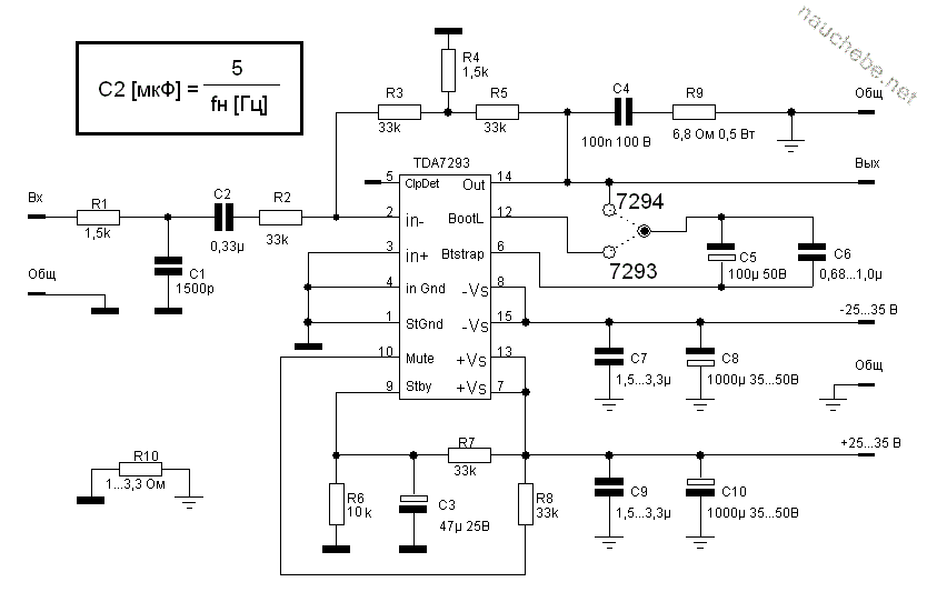

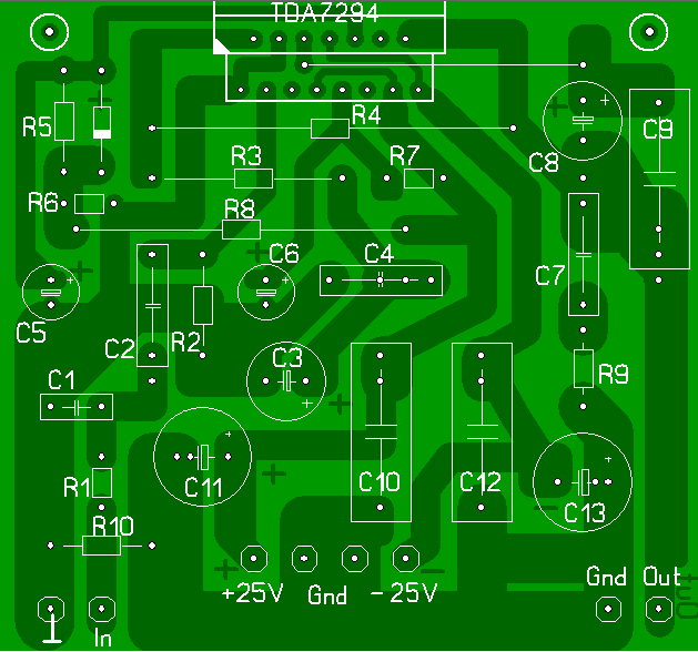

Привет всем , вобщем собрал усилитель на МС TDA 7293 ( на печатной плате для TDA 7294 ) , все играет , все хорошо , самовозбуждения не наблюдается , но , я думаю с НЧ что-то не в порядке ... Либо их реально мало выдает эта МС , либо где то все таки идут помехи ... Описать толком не могу как и что не так звучит ( кстати колонки с-90 , т.к что это не от АС все ) . Вот и хочу спросить , от чего зависят НЧ в схеме ? Транс стоит от усилка Корвет , так что мощи хватает . +-33В дает.
Вот,собственно, печатка схемы по которой я собирал
А вот собственно схема сама )
Дай угадаю, диффузоры из корзин выпрыгивают, а звука нет?
А по делу нужен осциллограф.

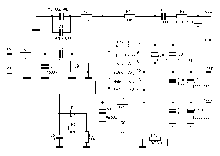

По логике более мощное вполне можно установить на место менее мощного аналогичного устройства и нельзя сделать наоборот. 93 умощненный вариант 94 - но подводный камень в том, что схема действительно отличается...
По моему вот где различие. Кто собирал укажут точнее:
    11.5 KB · Просмотры: 1,107
Ну я вот думаю , можно как нибудь на моей печатной плате впаять перемычку ? Либо высверлить её , чтобы схема полностью подходила ...
Проблема с низами была в другом - вход возбуждался ( ну либо МС от входа самовозбуждалась ) Изза этого низа почти отсутствовали . Сейчас с этим разобрался более менее ( входы , выходы и переменник ещё пока навесом спаяны , иногда начинает возбуждаться , когда че то где то не так задену =) ) + я радиатор от МС не изолировал , изза этого ещё дополнительные помехи и возбуждения появляются , электролиты на БП не поставил ещё ( по 10000 мкФ которые ) . Провода на входе и выходе обычные , не экранированные . От этого + добаяляются помехи .
