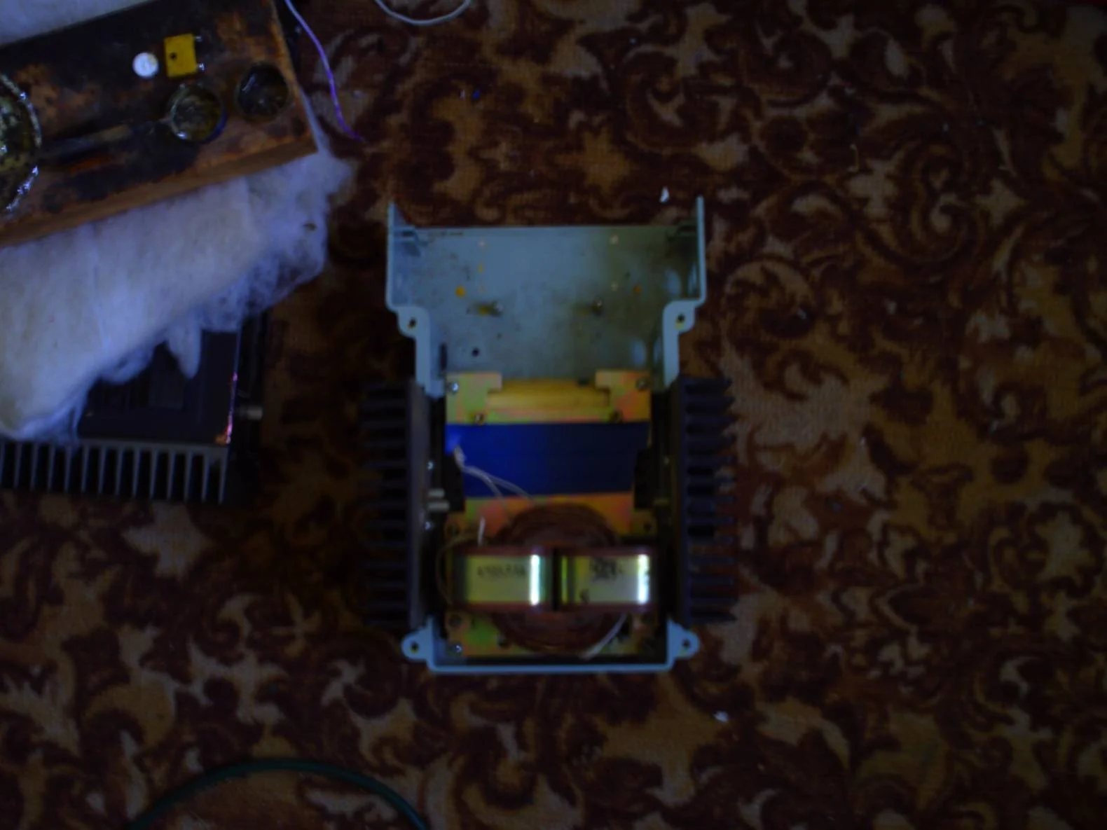

У меня не позволит место, вокруг микросхемы конденсаторы :(
просверли насквозь,шляпку винтика снаружи радиатора,а гайка со стороны микросхемы.
я уже резьбу нарезал, да так хорошо, прикреплю я их пока через слюду, а потом куплю прокладки. Втулки у меня есть с разобранного компьютерного БП
1- прикреплю я их пока через слюду,
2-а потом куплю прокладки.
3-Втулки у меня есть с разобранного компьютерного БП
1-слюда в любом случае нужна,намазать с обеих сторон теплопроводящей пастой только не забудь.
2-зачем ещё каки ето прокладки(догадываюсь,что о НОМАКОНе речь),так не нужны они там,слюды достаточно вполне.
3-отлично,они идеально подходят для крепления этоий микры,отверстия стандартные.
ведь вся соль этих *котовасий* в том,чтобы хорошо изолировать фланец микросхемы от радиатора,ведь между ними будет напряжение одного из плеч,а это 38в.В придачу сделать это так,чтобы было хорошее охлаждение,другими словами тепло отводилось от микросхемы с как можно меньшими затруднениями.
Либо слюда, либо керамика. Резинки ни в коем случае применять нельзя. Мощность у микросхемы большая и нужно обеспечить хороший теплоотвод, резинки имеют плохую теплопроводность и не подходят в данном случае.

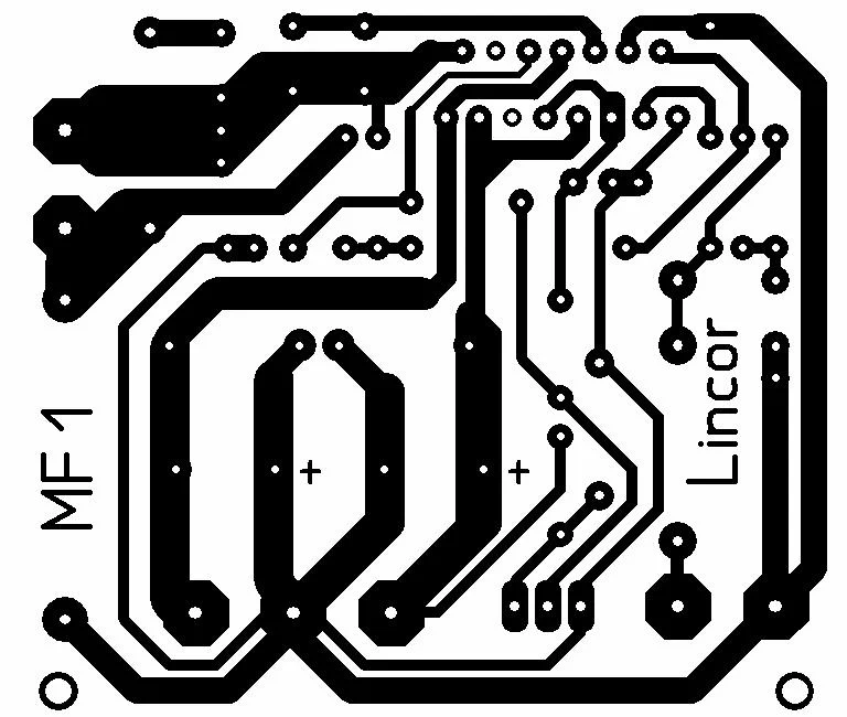

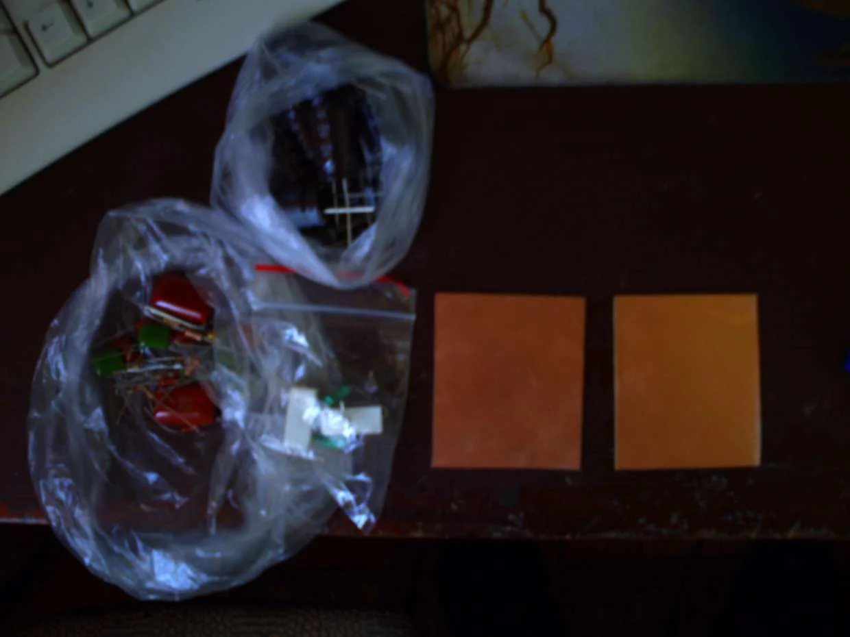

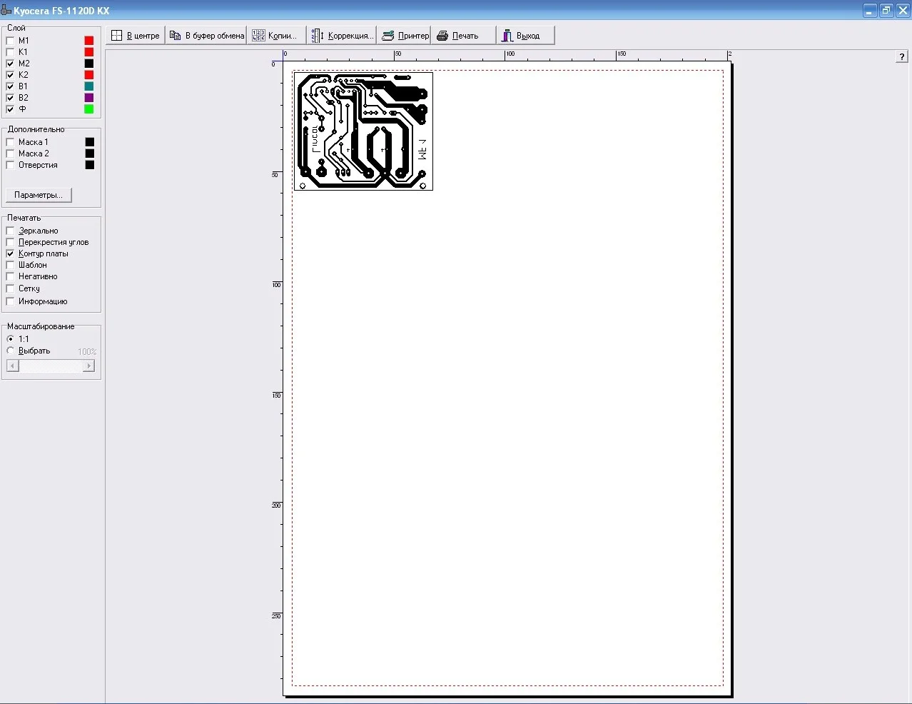

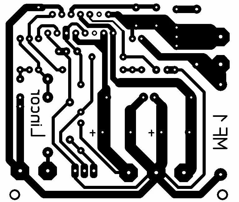

Тема подугасла, т.к. работа остановилась из-за небольшого осенне-зимнего депреснячка:)) Ну да ладно, вот пришли сегодня нормальные платы от форумчанина DTS(ему огромное спасибо), перепаяю детали из своих "корявых плат" в адекватные, потому как хотелось бы раз сделать качественно.. с ЛУТом не заладилось, а лаком сами видите как:(

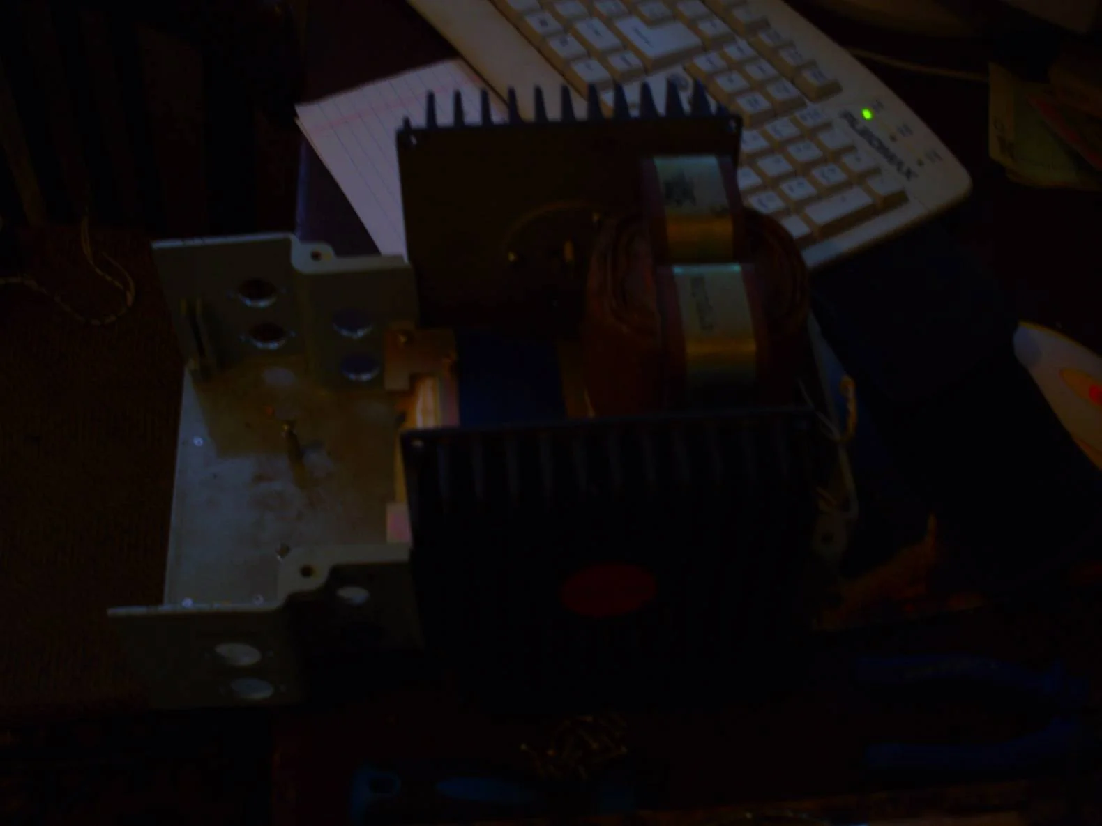

Долгострой мой затянулся на неопределенный срок:( Но все же двигаюсь иногда, вот сегодня впаял детальки в новые аккуратненькие платы от DTS, микросхема одна осталась, вторую зверски выпаял и погнул все ноги, боюсь впаивать в такие платы, эту тоже не паял, поеду на рынок, куплю вторую и на блок питания скуплюсь, микросхемы сперва на проводках припаяю чтоб для проверки, в случае чего чтоб не портить плату. Никак не определюсь как БП сделать и закрепить:( Кондеры просто стянул стяжками наискосок, чтоб стали под трансформатором, но не то, собрать на плате хочу, буду думать опять над разводкой. Еще пару каналов защиты по Бригу будет и индикаторы перегрузки (по одному диоду на канал), нужны ли они?
    57.2 KB · Просмотры: 90
    42.1 KB · Просмотры: 67
    45.9 KB · Просмотры: 65
чтоб акустику не сжечь в случае чего:)
