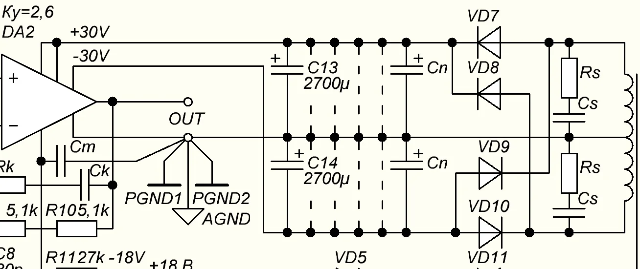

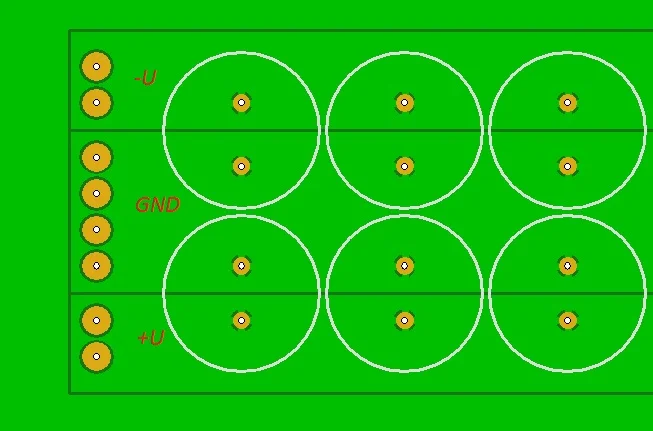

А чему тут получаться? Разрезы можно было резаком сделать. Вот смотри как на рисунке выполнено. Кстати такое включение конденсаторов нивелирует влияние блока питания.

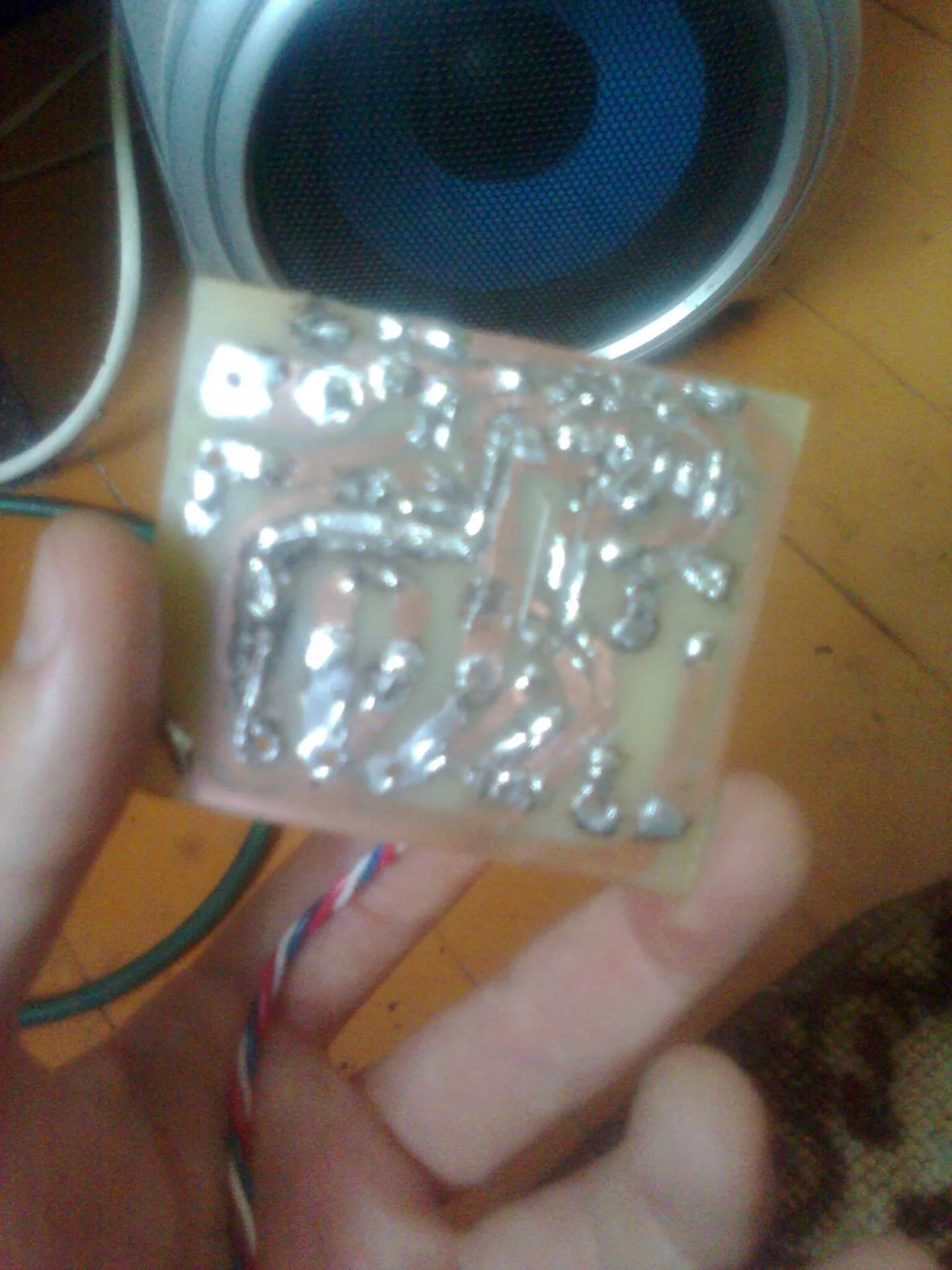

Гетинакс лудится ужасно плохо
Гетинакс лудиться вообще не должен. Фольга медная даже с канифолью замечательно лудится. Стирательной резинкой или наждачкой мелкой зачисть чтоб окислы снять.
stt, при лужении больших площадей, обладающих хорошей теплопроводностью, используй внешний подогрев. Или над мощной лампой накаливания (ИК) или домашний фен (можно строительный, у нас ребята им даже микрухи снимали) и ,что обязательно: легкоплавкий припой (<185С) и хороший флюс.
При этом греть сильно не надо , главное чтобы расплав олова тянулся за жалом.
Андрей, спасибо, я совсем забыл за резинку :)

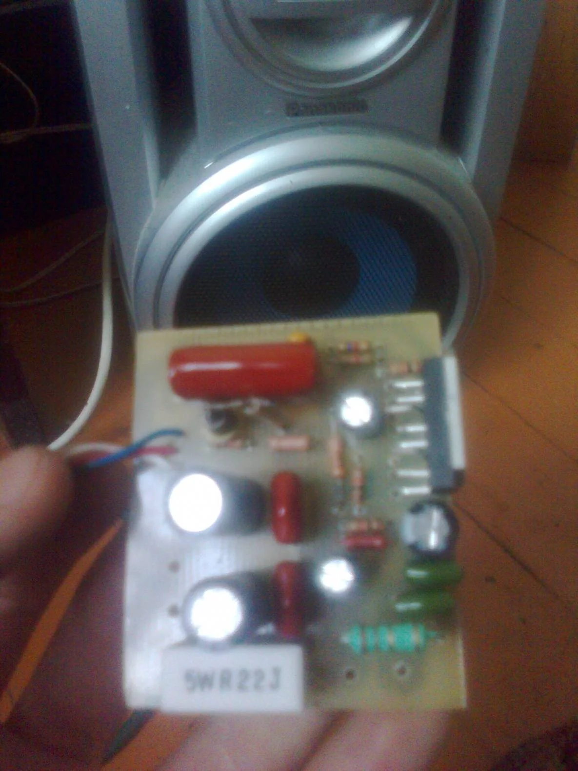

willow, у меня так кондеры не станут, высота не позволяет, я их лежа припаяю, разрезал ножом лишнюю фольгу убрал и все, плата-то готова, я испортил ее внешний вид, насверлил лишних дырок :(

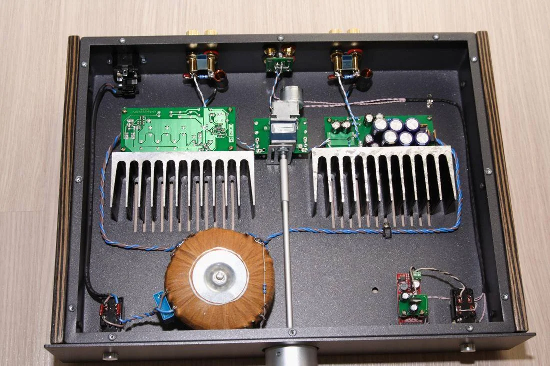

Вот именно по этой причине люблю RACK корпуса 2U, а так корпус это ещё та головная боль. Мне последний корпус обошелся в два раза дороже усилителя.
На картинке приведён вполне приличный конструктив (не мой), к которому нужно и Вам стремиться, учитесь на хороших конструкциях.

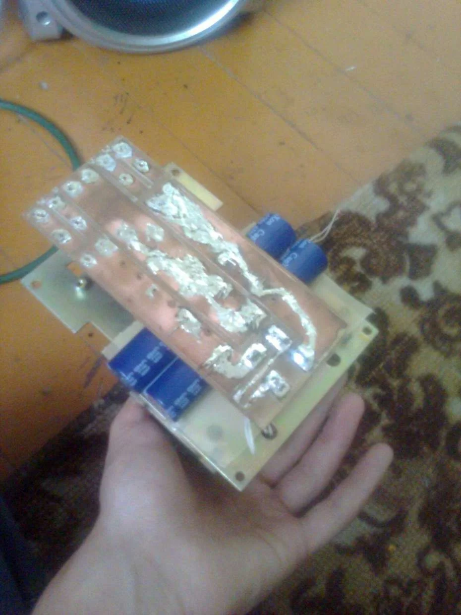

P.S. впаял одну микросхему, но с креплением платы БП проблемы возникли :(

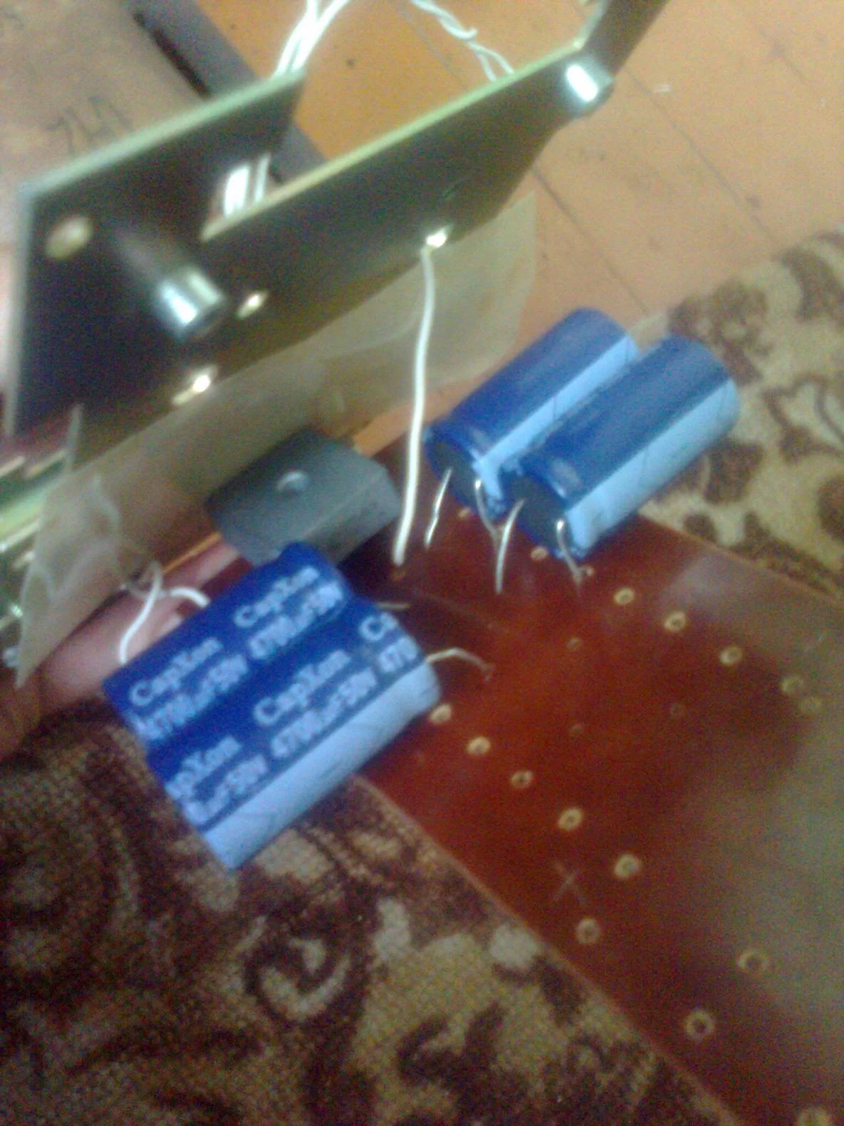

Вот как получилось :) По-моему неплохо, ходил пополнять счета и придумал как закреплю плату БП, зачем мне возиться с хомутами, просверлю два отверстия в плате по краям и привинчу винтиками к металлическому основанию, плата прижмется, а кондеры не дадут ей свободно болтаться, получится надежное крепление :)
Сейчас нарезаю проводки ;)
Появился вопрос какие предохранители ставить на питание?

на каждое плечо для каждой микросхемы по 3 ампера(прямо перед шнурками что идут на плату оконечника,а НЕ перед мостиком) вполне достаточно,а на первичку 2 ампера.
Спасибо, а можно их впаять в плату? я не нашел в продаже стоек под предохранители, а как зделать пока не приходит на ум :)
Еще вопрос, перед мостиком шунты ставить? На первичке?
А зачем тебе стойки, две проволоки 0.5 мм и в плату, какая разница ... :)
Тоесть припаивать к проволкам?
то есть сделать две дырки с расстоянием 20мм друг от друга и впаять перемычку ,с одной стороны соединив с шиной питания а другой к проводу идущему к усилку.
Нет, просто припаиваешь к предохранителю (стандартному) и в паиваешь в плату ... :)

Только-что помог затолкать машину во двор одному товарищу и взял метчик на 2мм, нарежу резьбу под винтик для крепления микросхемы к радиатору:)
взял метчик на 2мм
Там М3 надо. А еще лучше притянуть микросхему к радиатору металлической планкой. Под планку подложить тонкую резинку чтоб металл пластик не сколол. Примерно так.
как раз под винтик М3, значит я ошибся... У меня не позволит место, вокруг микросхемы конденсаторы :(
