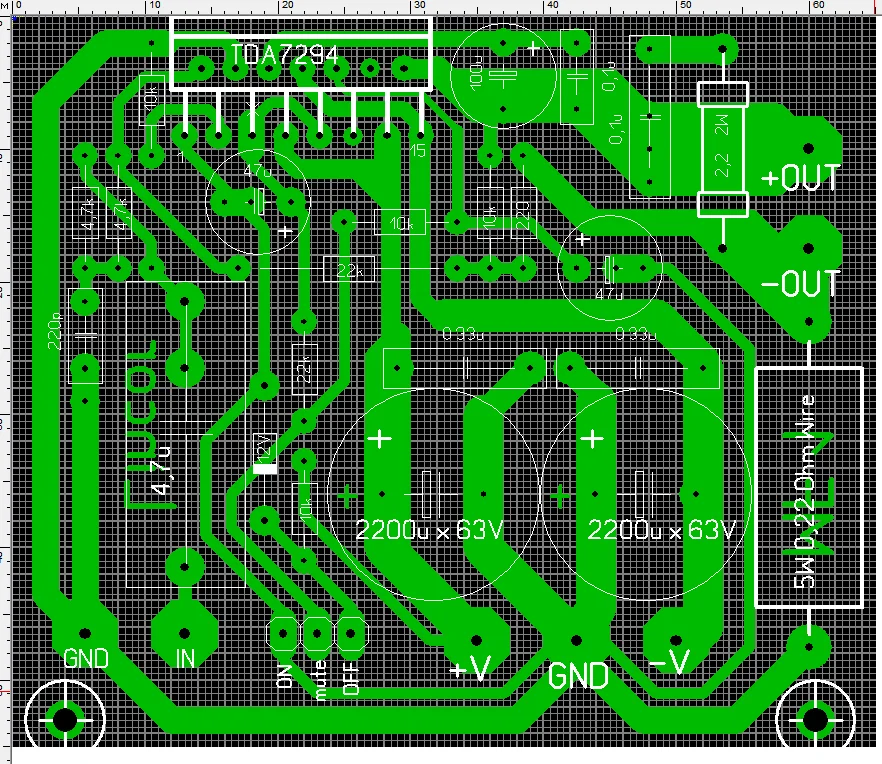

чет непойму, я хочу именно MF1,а в статье линкора написано что схема по которой я собрал это "инвертирующий с Т-образной обратной связью", там отличие в номинале и расположении резисторов.

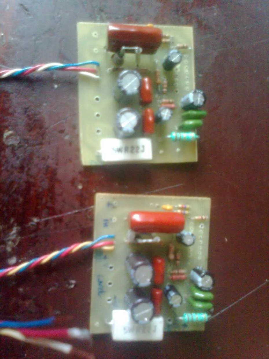

Умощнил дорожки питания на платах УНЧ (кроме общего) проволкой 0,8мм, зачетненько получилось
я хочу именно MF1,а что схема по которой я собрал это "инвертирующий с Т-образной обратной связью", там отличие в номинале и расположении резисторов.
это те же яйца только в профиль,на его печатке можно собрать ЧЕТЫРЕ разных усилка,первый именно MF1,он является инвертирующим,так как на инвертирующий вход подаётся входной сигнал,Т-образная обратная связь от того что так визуально расположены резисторы по схеме,связь комбинированая так как она и по току и по напряжению.
так что не беспокойся,всё там правильно.
p.s. в схеме стоит не диод ,а стабилитрон на 12в,его можно ставить любой ,даже советский 50летней давности-работать будет.

Спасибо, Тимур, а то я уже волноваться стал :) А д814д подойдет?
Люблю эту фразу! :) Значит сейчас впаяем, а как проверить стабилитрон?
проверил как диоды, вроде рабочие, сейчас впаяю их и три проводка для переключения режимов, чтоб потом их к кнопке вывести
Впаял стабилитроны, припаял по три проводка, выведу на переднюю панель кнопку управления усилителем;) получается пока все отлично

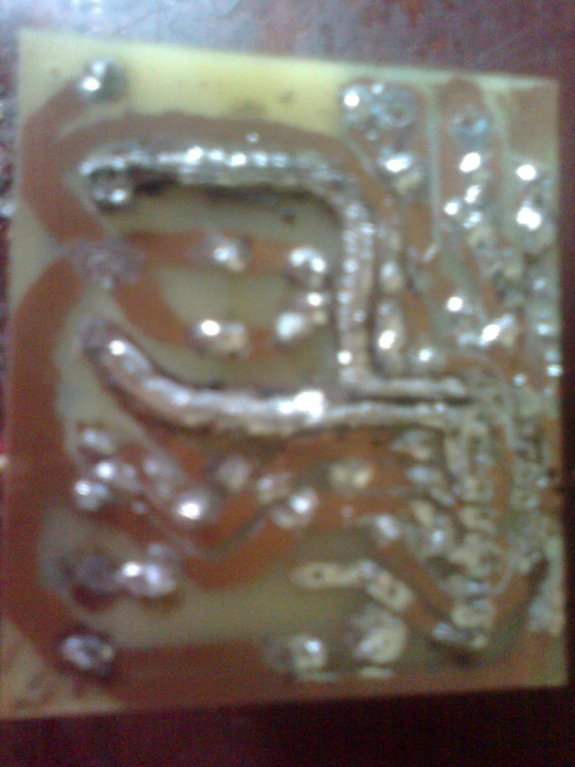

Вот что на сегодня имею! Все, кроме микросхем впаяно, все проверено, между дорожками замыканий нет, только еще ацетоном протру. Немного аккуратные, но в следующий раз все же попробую ЛУТом. Нигде нет лазерного принтера, а где есть - нехотят совать в него "левую" бумагу :(
