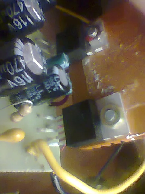

TDA2003 - гул
это маловероятно... у меня при сборке 2003 серии была одна проблема - грелись. всё остальное в пределах нормы. не зря же 2003 простейшая схема =)

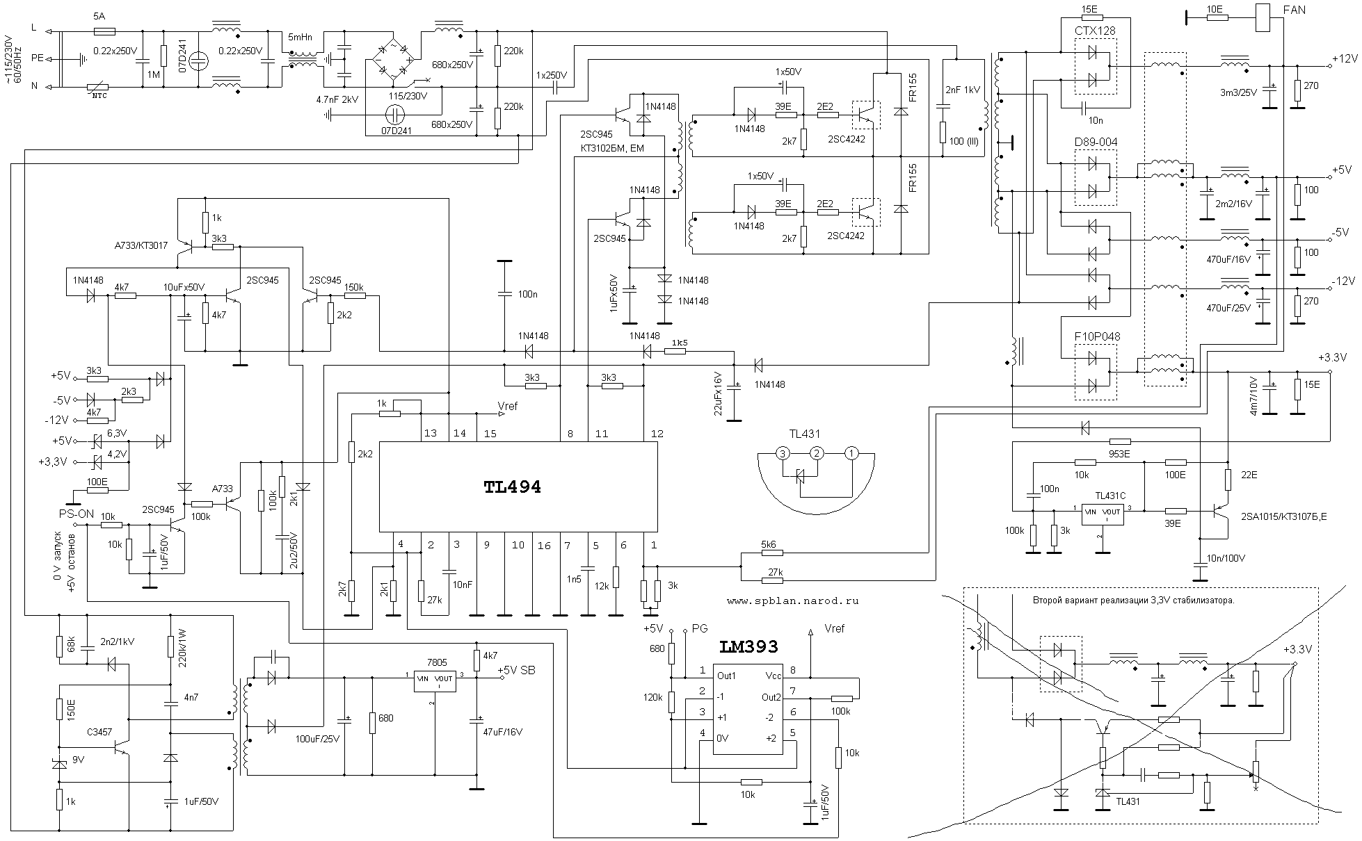

Попробуйте C1 Заменить перемычкой)
Первое (само художество) Второе (схема) Третье (БП)
    34.2 KB · Просмотры: 152
    14 KB · Просмотры: 226
    60 KB · Просмотры: 473
Кстати керамику не плохо было - бы замекнить пленкой
Хотя у меня и напленке норм работает
Где электролитические конденсаторы по питанию? Припаяйте хотя бы 100 мкФ прямо на 3 и 5 выводы микросхемы.
Как видите не соответствует(
Поэтому и эхо
Обрати внимание на блок питания к которому подключен усилитель, и поймешь, что блок кондеры усилку с таким БП без надобности. И темнемение я поставил блок кондеры (6700мкф и 100нф параллельно соеденненные!)!
!!! У МЕНЯ ЕСТЬ ПОДОЗРЕНИЯ !!! Посмотрите ка на корпус этих микросхемм, они ну просто ооочень сильно отличаются от той которую я только что нарыл в электронном хламе. Нет выбоен по бокам и верхушка не срезана, фланец идиально ровный (это походу лажа лажовая) На микросхеммах дочитал в названии букву L интересно что бы это могло значить??? Неужели это подделка??? И может ли из за этого быть именно такая проблемма???
