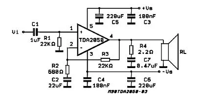

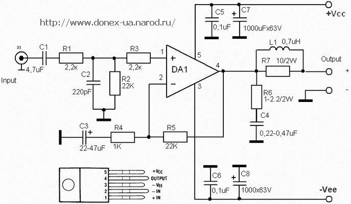

TDA2050 - стандартная схема включения
  • Автор темы Автор темы TSKos
а зачем в схеме скифа на выходе на резистор 2.2 ом 2вт намотана проволока?
Не на 2.2, а на 10 Ом. Это катушка индуктивности, предназначена для компенсации емкости проводов идущих к динамику.
Ты чего голову морочишь? Ты по какой схеме собираешь, по даташиту или по Скифу?
Разберись сам уже наконец что ты собираешь.
даташт! - как тема называется стандартная схема, а про скифа просто спрашиваю интересно просто. значит правильно 2.2 ом?
Вот это вот кто написал? Где у Скифа проволока на резисторе 2.2 Ом?
Про что спрашиваешь, про то ответ и получаешь. И где ты в даташитовской схеме проволоку увидел?
У тебя полный бардак в голове. Наведи уже там порядок. Ты себе голову так заморочил, что тебе проволока везде мерещится, и нам морочишь. За то время что существует эта тема, можно было по пять раз каждую схему собрать и испытать. Займись наконец делом.

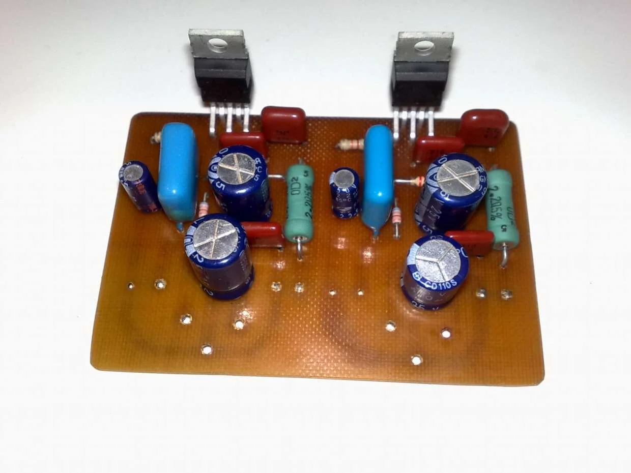

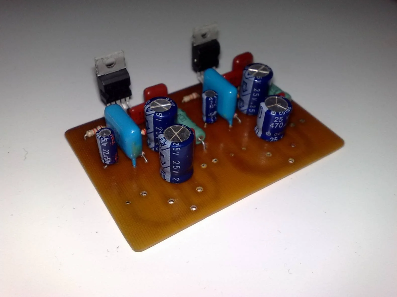

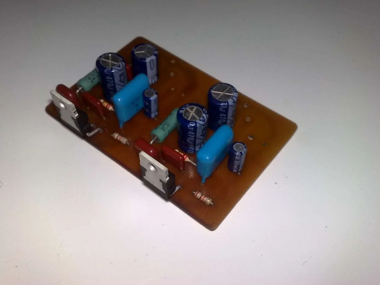

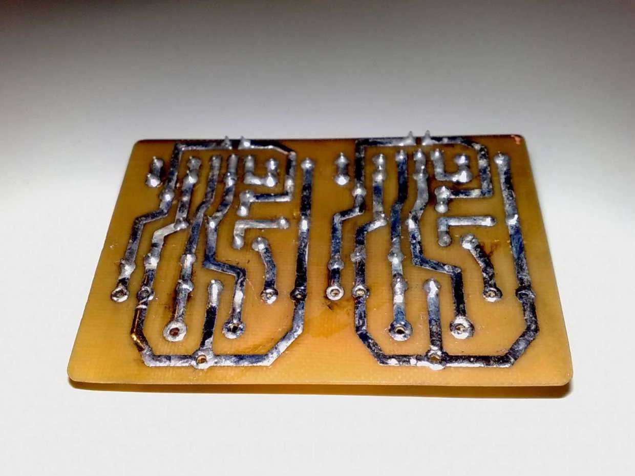

всё 3 часа делов и готово, останется только промыть плату.
    61.1 KB · Просмотры: 781
    34.7 KB · Просмотры: 339
    80.4 KB · Просмотры: 491
    61.3 KB · Просмотры: 350
Сделано белее-менее чистенько. Если паял только канифолью, то можно и не мыть.

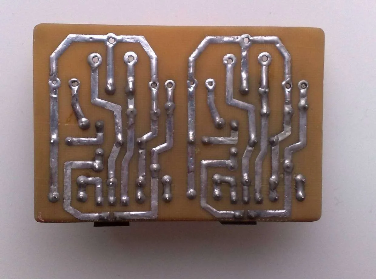

промыл плату...

Ну, теперь дело за проводами и радиаторами) И пробовать подключать)
давненько проверил, решил отписаться, при питании +-15 работает на ура!
