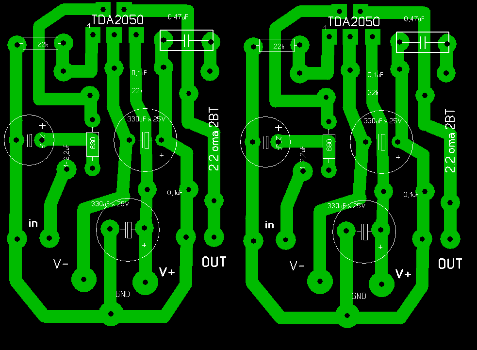

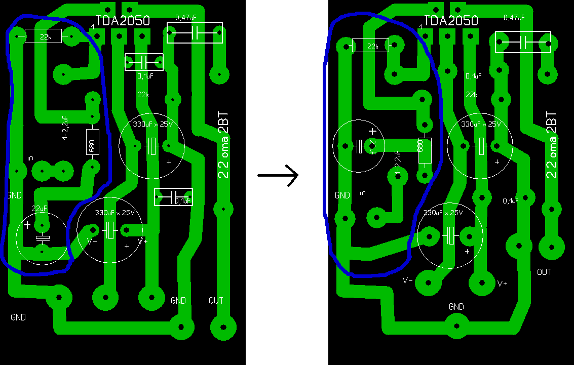

Я чёт не пойму есть ли разница если я поменяю расположения кандёров?
    36.4 KB · Просмотры: 975
По идее не должно, но разве это не две разные печатки?
они одинаковые ток я кондёры с резиторами поменял (синим обведено) и чуть дорожки увеличил, вобщем вот печатка которую щас собираюсь отправить на принтер, все верно как считаете?

ух хорошо что не начал травить, нашёл косяк в печатке резистор 22 ком со второй ноги должен быть на 4, а у меня на общем!

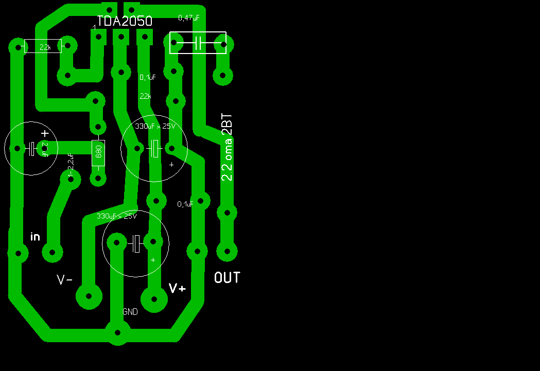

под кусок текстолита подгоняю, вот только проблемка как объединить 2 канала???

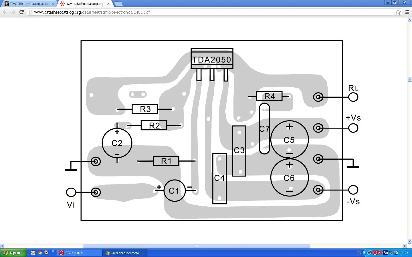

Я вот не пойму, если собирать стандартную схему, то почему не воспользоваться даташитовской печаткой? Там хотя бы параметры усилителя гарантированы. А из этого самопала еще не известно что получится, но лучше точно не будет.

стоп! стоп! а разве у меня не даташит???????????
Даташит вот:
как провода объединить места то мало на куске текстолита
Провода припаивай, к каждому каналу желательно свои провода питания, хотя я не стал так делать - скрутил вместе, и ничего плохого вроде не заметил)
Детали даташитовские, всё дело в другой разводке ПП. Если у тебя слух хороший и ты любишь красивое звучание, то лучше и печатку даташитовскую взять. Мне-то без разницы на правильность воспроизведения, у меня со слухом проблемы) Хотя друзья говорят, что хорошо звучит)
Ну а если тебе всё равно, лишь бы более-менее нормально пело, то собирай по этой, может, повезет, и будет отличное качество)

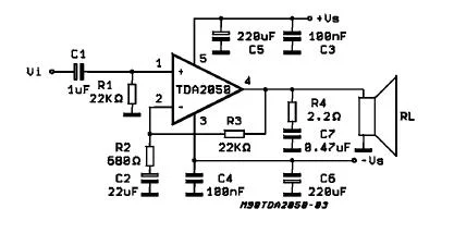

а я что не по даташиту собрал???

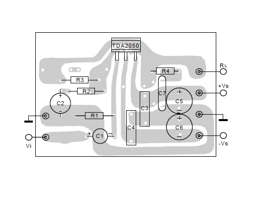

Это схема, а печатка вот
    51.8 KB · Просмотры: 979
Обе неправильные. Если сумеешь свести земляные выводы R1, C2 и сигнальную землю в одной точке то будет респект и уважение.
Даташитная в этом плане лучше.
