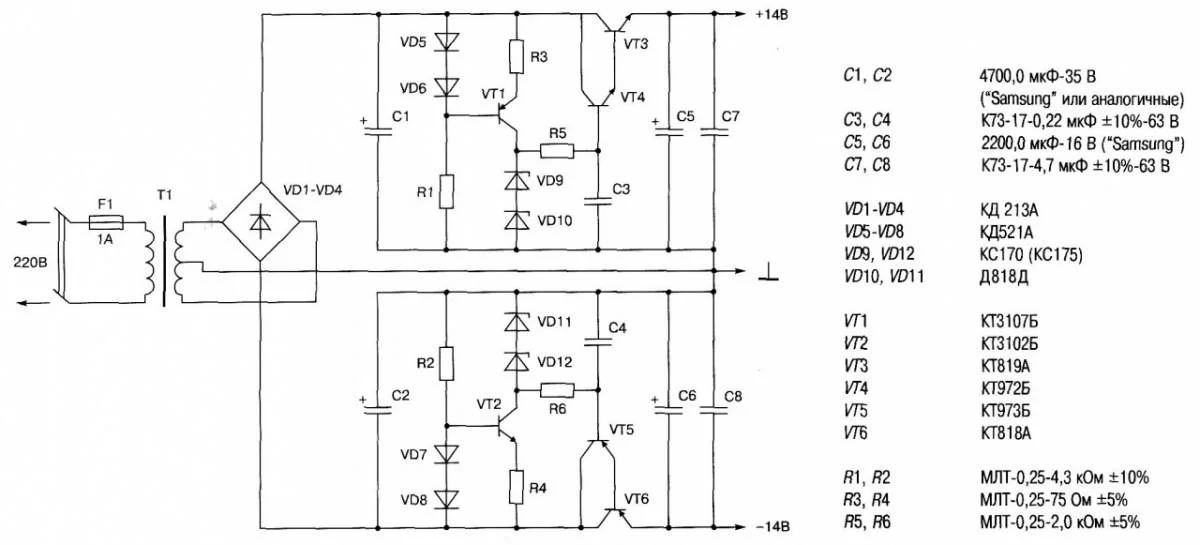

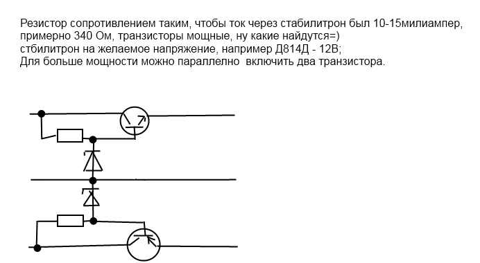

Параметрический стабилизатор нужен (вроде так называется), думаю выдержит 3-4 А.
Сверху плюс,
потом общий
и минус внизу

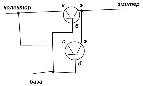

что значит для больше мошность включить 2 транзистора??

владик про резисторы какие лудше ставить???(на сколько Ом кОм??) стбилитроны на 15 вольт какие идут??транзисторв какие больше всего подходят???

Нужно два транзистора, один проводимостью n-p-n другой p-n-p,
обратным напряжением не менее 25В, током коллектора более 5 А, рассеиваемой мощностью более 20 Вт, как-то так.
Если транзисторы соединить в пару, то они меньше будут греться, так как мощность поделится по полам на каждый.=)

Резисторы пойдут любые, мощностью от 0,25 Вт, сопротивление надо подбирать, чтоб стабилитрон не убить (ток проходящий через стабилитрон где-то 15 мА,)( не нагревался), около 300-400 Ом.
Про стабилитроны - какие есть, отечественные? Надо смотреть по таблице.
