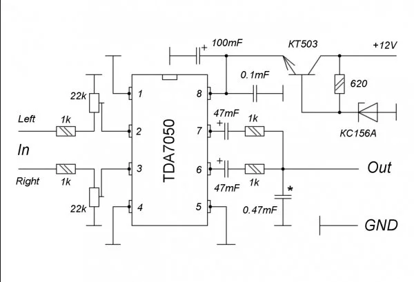

подскажите какое максимальное напряжение питания у TDA2822?
а лучше подскажите как снизить напряжение с 8в до 4.5в с помощью стабилитрона на 4.5В?

смысл в том, что мне не нужна бОльшая громкость.
я использую 2822 в качестве ФНЧ.
вариант со стабилитроном лучше подкинь.

А что мешает вместо КС156А поставить стабилитрон на 4,5V?
можешь изобразить это графически?
и для чего в схеме транзистор кт503? он нужен для работы стабилитрона?
С транзистором лучше.
Или так.
Резистор подбирается 200-1000 ом
Более подробно здесь.
спасибо.
а можно как то выкинуть транзистор из первой схемы? а то нет у меня такого и достать негде
можно заменить на кт815
