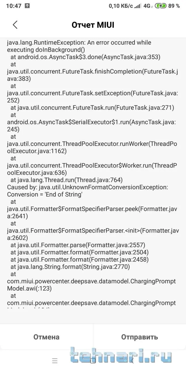

Спецы, всем привет. Недавно только заходил к вам в гости для консультации по поводу выбора телефона, телефон купил, вот прошло около 5 месяцев и начались какие-то непонятки с ним.
1. Проблема в следующем, в общем телефон стал заряжаться медленно и до определённого момента. Проблемы начались со вчера, вечером поставил телефон на зарядку при 20%, прошло где-то 6 часов, утром проснулся, а там около 80%.
Обращение аккуратное, телефону около 5 месяцев, телефоном пользуюсь каждый день и в среднем каждый день заряжаю. Во время зарядки телефоном не пользуюсь.
Провода и адаптеры все в идеальном состоянии (у знакомого есть такой же телефон, тестировали, всё отлично)
2. Также, решил зайти в параметры батареи во время зарядки, а мне там ошибку выбивает, НО, если зайти в параметры батареи, когда телефон не заряжается - всё отлично, всю инфу показывает. Скрины приложил.
3. И такой ещё вопрос. Я так понимаю, по бумагам нужно глянуть, телефон ещё на гарантии, и вот если отдать его в мастерскую, то мастер с помощью оборудования может выявить проблему без вскрытия устройства?
Телефон Xiaomi Redmi Note 5

У меня подобное было на планшете,сдал по гарантии и мне заменили батарею(также заряжалась до 65-75%,иногда до 100%).Если батарея съемная можно самому заменить.Но если на гарантии ,то лучше в сервис.

1.самое первое просто перезагрузить аппарат.. бывает помогает )
2.сбросить настройки телефона через меню настроек. Все настройки(почти все) сбросятся на заводские а также удалятся все контакты(что в памяти телефона)-симка не пострадает. форматнется флешка, и удалятся все сторонние приложения. так что перенесите контакты на симку и выньте флешку если имеется и на ней чтото важное...
если не помогло
3. выполнить полный сброс настроек(Hard Reset) . в нете в поисковике наберите - - ваша_модель_телефона Hard Reset - скорее всего даже видео найдете на ютубе, как это сделать.
а так обычно полный сброс делается - при выключенном телефоне - зажимается одновременно кн. вкл питания и громкость (-) (или пит, громкость (-) и кнопка Home-если таковая имеется) и держится несколько секунд до появления значка андроида , потом кнопка громкости отпускается а кн вкл пит остается нажатой до появления сервисного меню.. далее все действия в меню стандартные как на всех тлф в нете полно инструкций. после выполнения сброса все настройки сбросятся вообще в ноль, какбудто прошили новую прошивку.
если не помогло(дальнейшие действия просто помогут выявить проблеему не более)
4. поменяться на время в вашим знакомым зарядником и батареей просто узнать, что виновно в недозаряде...
если 4й пункт вообще никак неосуществим - то сервис центр...
в большинстве глюков сброс настроек помогает.

Ребят, проблема решилась удивительным образом...
Данную инфу дал уже на 4pda, должны в шапку добавить...
В общем проблема, удивительным образом, решилась достаточно просто...
В общем погуглив поглубже данную инфу на других форумах и в целом инете, набрёл на аналогичную проблему и рекомендацию.
В общем не знаю с чем это связано, но проблема решилась, всё отлично стало заряжаться, после того, когда я зашёл во - "Все программы" - "Безопасность" - и сделал полный сброс.
Также, пропала проблема с критической ошибкой, хотя люди здесь говорили о том, что нужно прошиваться и т.д.
После этого всё отлично работает , летает, никаких ошибок. Работает, как и прежде.
