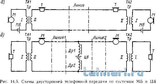

С имеющимися микрофонами ничего не получится с центральным источником питания?
w w w.s-led.ru/889-shema-telefonnoy-trubki.html
Что скажите по такому варианту?
Схема под буквой Б для угольных микрофонов?
Угольные микрофоны портятся от спекания угольного порошка, который является генератором звукового напряжения. И, тем более, если дать большее напряжение. Ток велик становится и.....
Микрофон от домофона не держал в руках, но, думаю, они сделаны по принципу динамических. То есть, им не нужно питание. Нужно усиление сигнала. Более того, при подаче на него напряжения, он может запросто сгореть. Катушечка провода около магнита имеет небольшое сопротивление.
Возможно, они конденсаторные, не знаю, тогда им не страшно напряжение. Можно точно узнать, какой тип. Если омметр показывает бесконечное сопротивление- то это-конденсаторный. Если сопротивление- с десяток Ом, то- динамический.

Не, не правильно думаешь. Мало того, если не знаешь, что такое динамический микрофон, то не надо лепить отсебятину и вводить народ в заблуждение.
Катушечка провода около магнита имеет небольшое сопротивление ... с десяток Ом, то- динамический.
Внутреннее сопротивление динамического микрофона 250 Ом.
Далее в
трубки от домофона.
применяется электретный микрофон, а не
они конденсаторные
Они хоть и родственники, но имеют существенные различия. Конденсаторные микрофоны в быту не применяются.

Соедините последовательно две трубки и источник питания. Вольт на 12. Соблюдая полярность.

Отыскал литературу, в которой рассматриваются разные переговорные устройства. Приводить картинки нет смысла, там много вариантов. Привожу название, её легко найти в Сети:
Иванов Б.С. В помощь радиокружку (3-е издание, 1990)

А посмотреть пост #13 этой темы? не судьба была.
В нём и прямая ссылка на эту книжку, и страница указана и даже номер рисунка.
