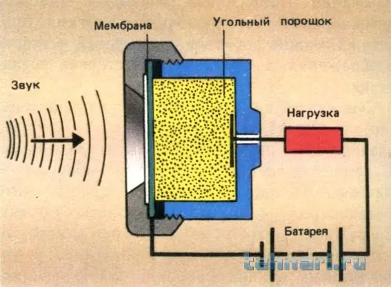

Схема под буквой Б для угольных микрофонов?
Угольные микрофоны портятся от спекания угольного порошка, который является генератором звукового напряжения. И, тем более, если дать большее напряжение. Ток велик становится и.....

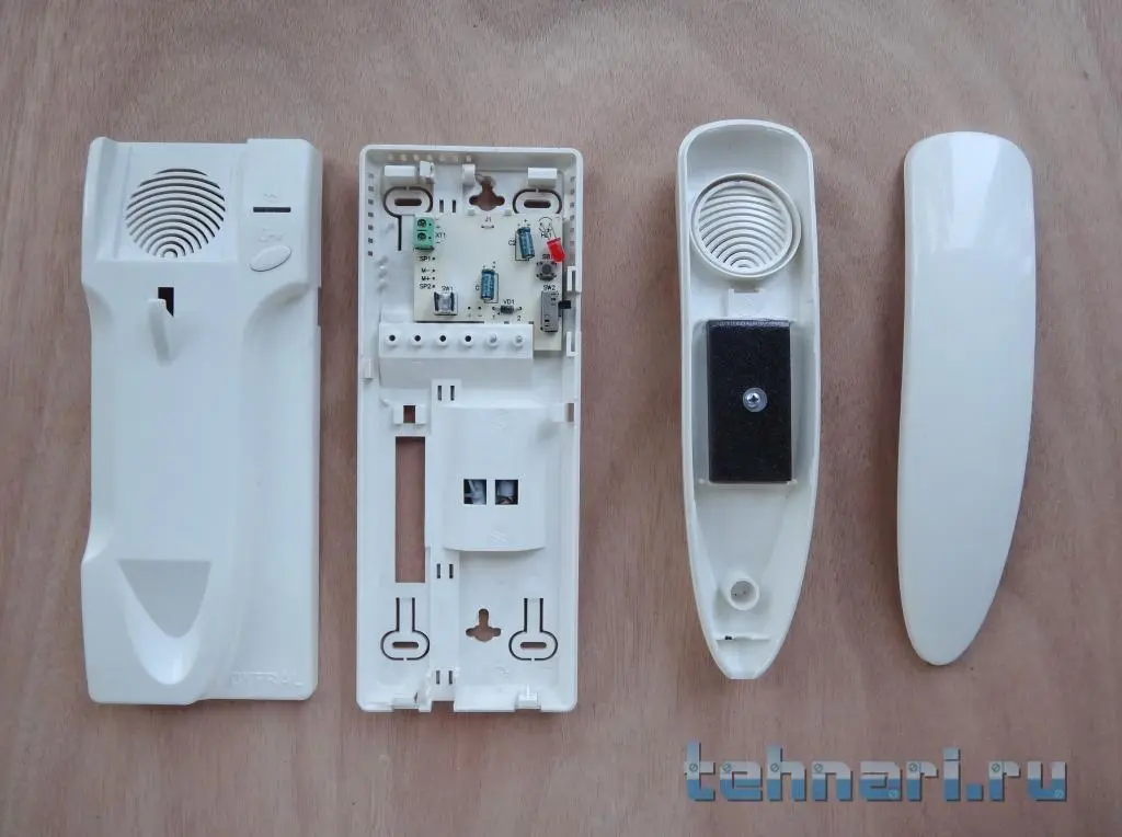

Микрофон от домофона не держал в руках, но, думаю, они сделаны по принципу динамических. То есть, им не нужно питание. Нужно усиление сигнала. Более того, при подаче на него напряжения, он может запросто сгореть. Катушечка провода около магнита имеет небольшое сопротивление.
Возможно, они конденсаторные, не знаю, тогда им не страшно напряжение. Можно точно узнать, какой тип. Если омметр показывает бесконечное сопротивление- то это-конденсаторный. Если сопротивление- с десяток Ом, то- динамический.
А посмотреть в сети - религия не позволяет ?
Не, не правильно думаешь. Мало того, если не знаешь, что такое динамический микрофон, то не надо лепить отсебятину и вводить народ в заблуждение.
Катушечка провода около магнита имеет небольшое сопротивление ... с десяток Ом, то- динамический.
Внутреннее сопротивление динамического микрофона 250 Ом.
Далее в
трубки от домофона.
применяется электретный микрофон, а не
они конденсаторные
Они хоть и родственники, но имеют существенные различия. Конденсаторные микрофоны в быту не применяются.

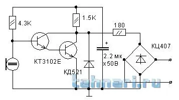

Угольный микрофон можно заменить простой схемой
    6.8 KB · Просмотры: 59

Есть трубки от домофона.
Поподробнее. Просто трубки, без "вешалок" (или как их правильно назвать)?
Я это к чему. Там, в этой "вешалке" есть все необходимое. Микрофонный усилитель, например.
Соедините последовательно две трубки и источник питания. Вольт на 12. Соблюдая полярность.
