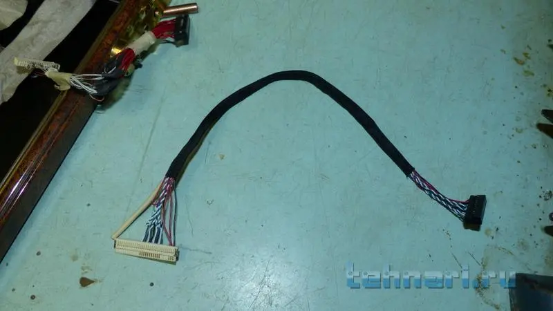

Хм.. провода залезут в 3-4 миллиметровое отверстие даже с экраном,
родные провода ещё тоньше.
можно пропустить через эту ось, а там в шнурок с наконечниками,
буду делать.
Спасибо вам за подсказку!

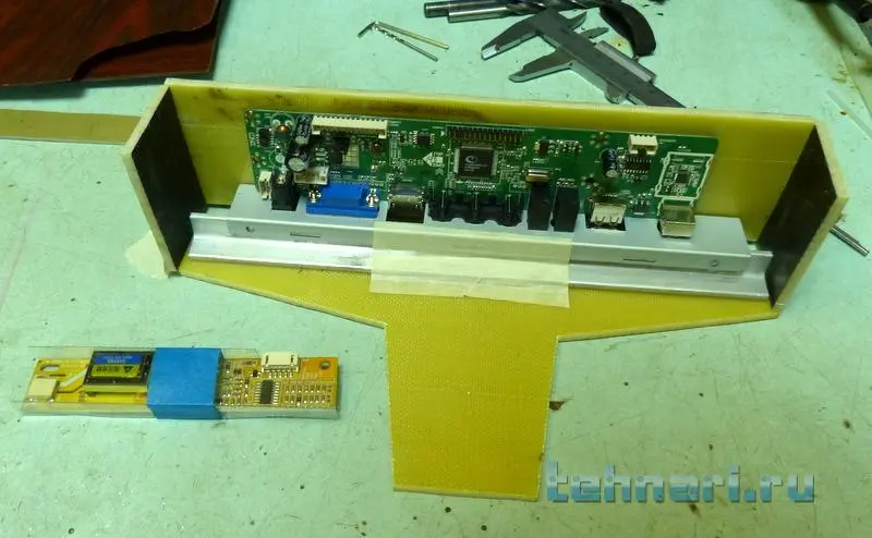

Уже напилил из текстолита 4мм, к электролобзику притулил пылесос,
а вот обтачивать дома не решаюсь летит пыль по страшному, унесу на работу.
Подгоню детальки корпуса, просверлю нужные отверстия, потом оформление
и всё остальное.
Продвигаюсь помаленьку.
Долго ломал голову что дальше, как буду крепить стенки,
вспомнил что где то валяется нестандартный профиль,
и Оо...чудо, профиль по углам точно подходит к конструкции,
честное слово совпадение или проведение.:star2:
Много фото от радости.
Сделал кронштейн под кнопки и драйвер лампы,
почему то решил отгородить высоковольтный трансформатор
стенкой из оцинковки, в чём не уверен, помню экраны делали
из пермаллоя, но это от магнитных полей, а тут...
...а тут это ненужно - жидкие кристаллы не реагируют на магнитные поля.
Профиль хоть м нестандартный, но лежал и ждал своего часа. ДождалсЯ. :)

Примеряю одёжку, надо наточить 20 винтиков, сделал для начала целых 4,
у одного был дефект пришлось изобретать хитрый шлиц, об этом позже.
Ну вот уже март а я всё вожусь с одной конструкцией.
Шлицы на винтах сделал такие, не знаю зачем, будем
считать глупостью, пришлось переточить отвёртку.
Что то конца края не видно ЛЕНЬ одолевает и как её побороть...
Попробовал вытянуть металл под резьбовые отверстия,
такой способ часто применялся в промышленной аппаратуре,
где отверстия в тонком листе пробивались с вытяжкой.
Получилось не совсем, видимо надо сверлить меньшим
диаметром, но резьба М3 держит хорошо, 4-5 ниток вместо 2.
