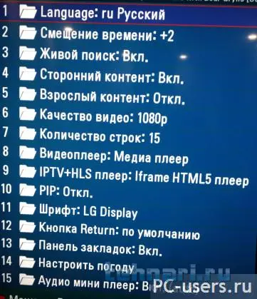

Когда настраивали Fork Player в разделе "Настройки приложения" в пунктах 8 и 9 какой плеер используется для воспроизведения? Попробуйте другие варианты плеера, переключать тип плеера можно кнопками вправо и влево на пульте.
Да, переключил в 8 и 9 пункте плеер на другой и ПОШЛО! Пока экран урезанный, но надеюсь настрою. Благодарю от души, что столько провозились со мной.

IronArgument, не знаю когда и как у меня в настройках Fork Player сменился язык фиг знает на какой. Подскажите, где искать рсский, сам не смог найти.
Язык меняется в настройках приложения кнопками вправо и влево, это же самый первый пункт в настройках.

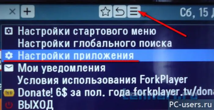

Чтобы в настройки попасть, нужно выбрать соответствующий пункт в этом меню:
Напротив нужного пункта будет шестерёнка, на тот случай если текст на иностранном языке вообще не разобрать.

IronArgument, переключил в меню еще на третий плеер и теперь изображение идет на весь экран отличного качества. Спасибо за помощь, сам бы я ни за что не разобрался. А теперь, думаю, все будет отлично.

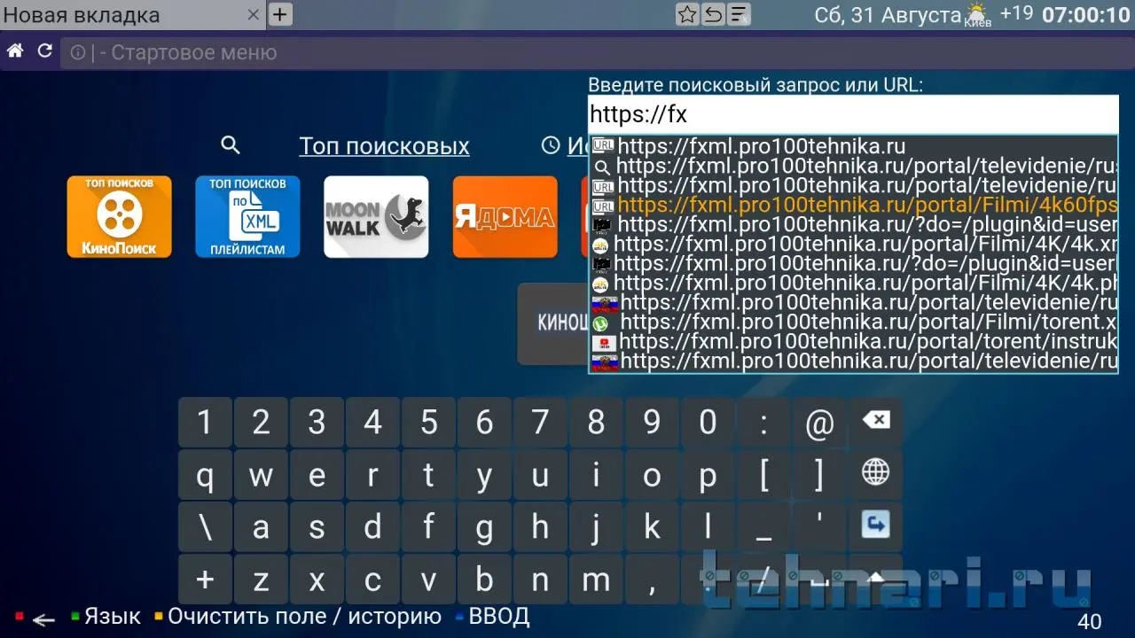

Только думал все, вопросы кончились, ан нет. Начинаю вручную вводить URL адрес 4K, но в середине работы окно набора исчезает, открывается окно с предложением ввести этот неполный адрес.
Одним словом есть ли способ ввести ссылку в строку поиска, кроме как вручную?
Вставить из буфера URL или текст в строку поиска у меня не получается, но вручную вводить могу полностью, строка ввода не исчезает, только если вся строка не вмещается в поле, конец текста вводить приходится вслепую, текст продолжается за рамками видимого поля. Однако, в самом начале ввода этого URL, в моём случае, уже предлагается выбрать нужный вариант:

К сожалению данная ссылка не открывается ни на компе ни в Fork Player телевизора. В компе пишет сервер не найден, в плеере то же что-то типа сайт не найден.
Может ссылочка не та?
Точно! Там ошибочка. В слове tehnica должна быть буква "k" вместо "с" - tehnika. :) На скрине правильно написано.
P.S. В браузере на ПК ссылка и не должна открываться.
